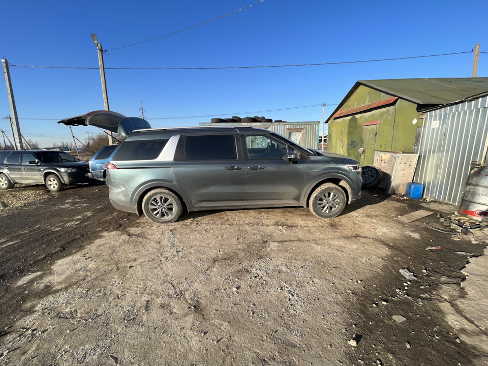

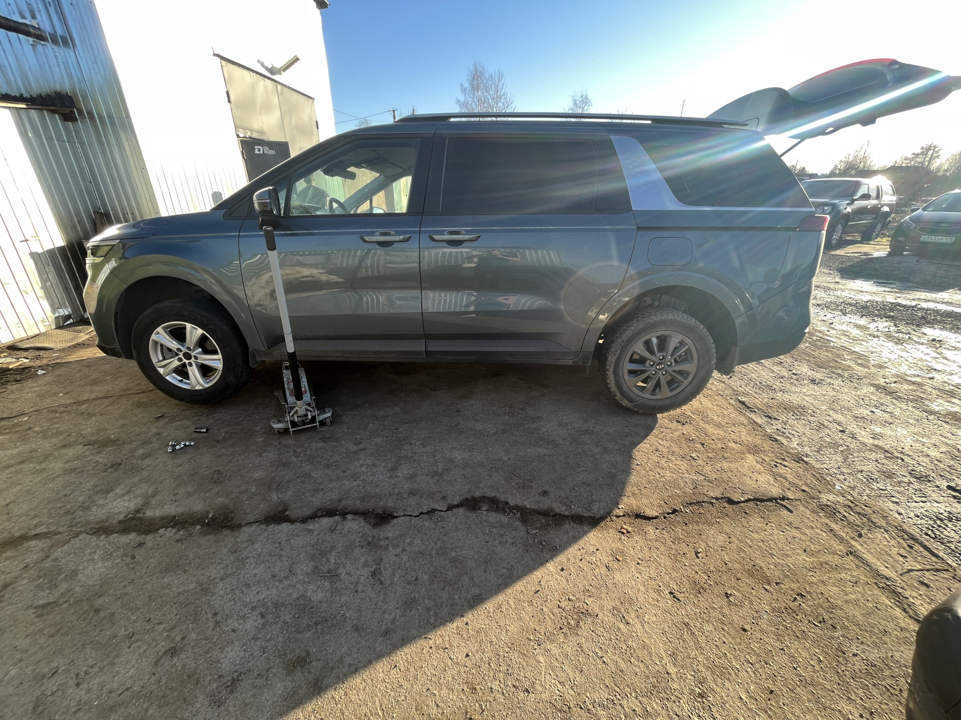

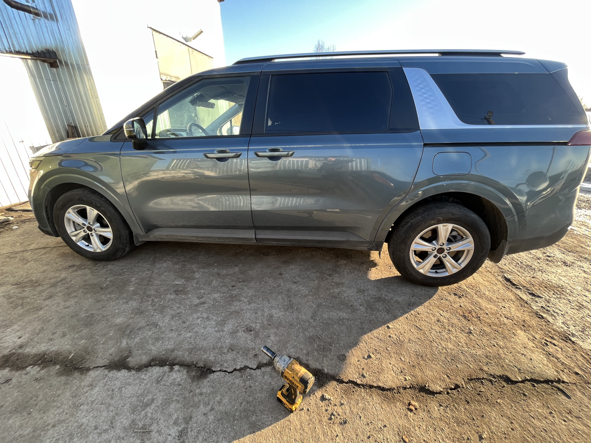

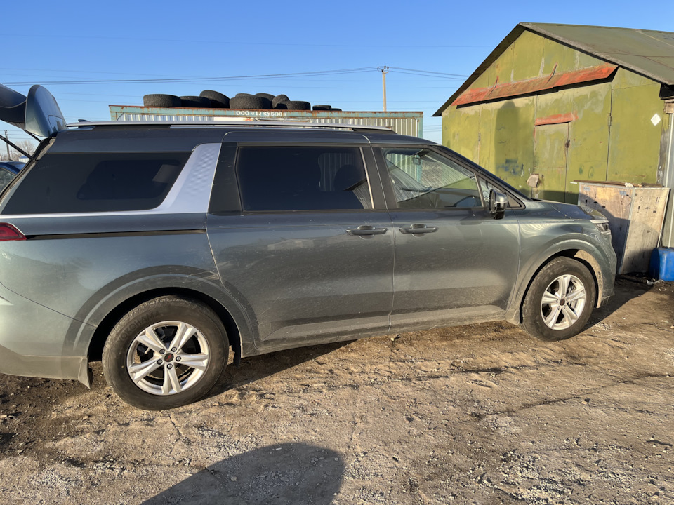

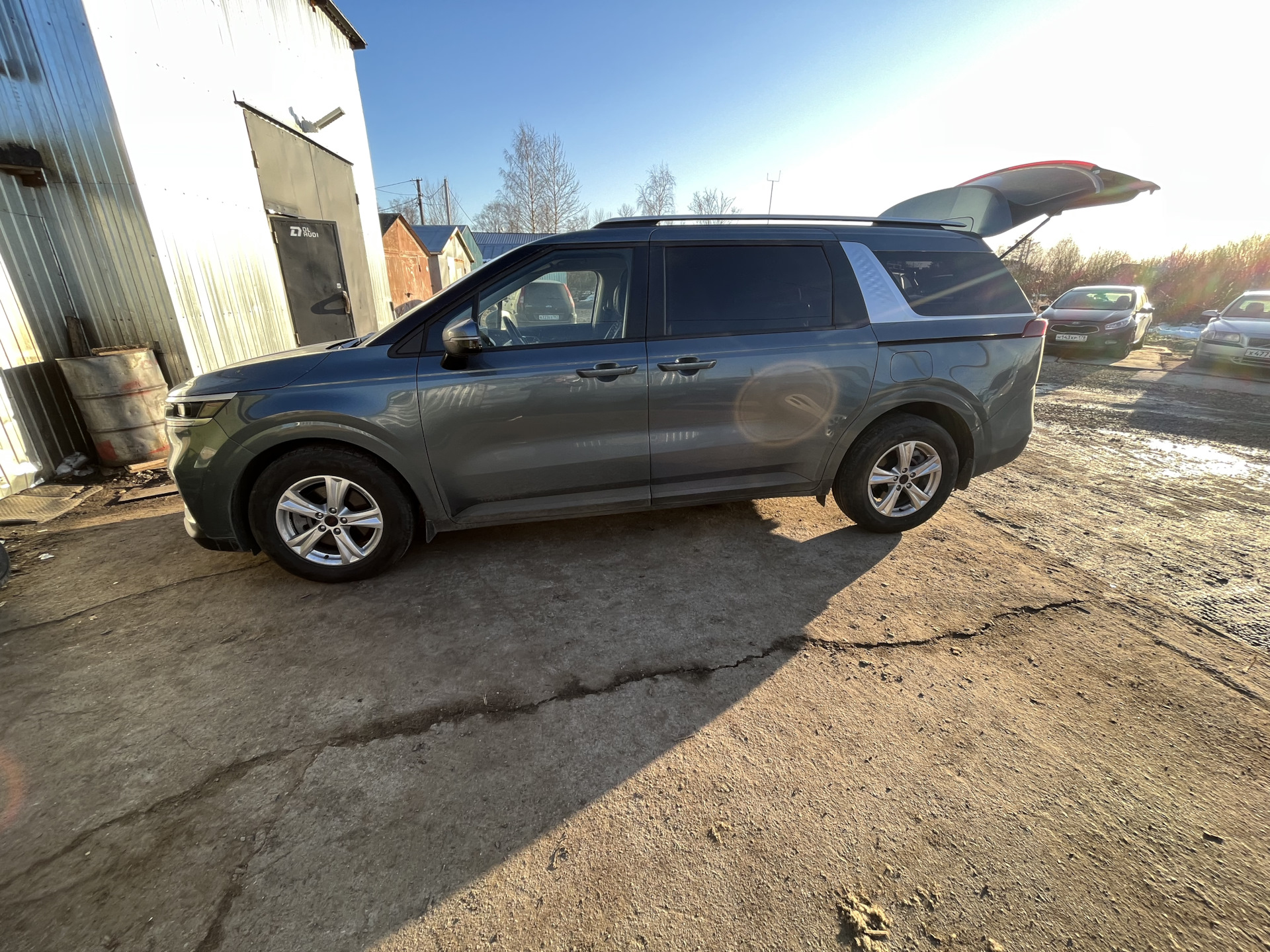

Всех приветствую! Первые 4 фотографии после смены колёс с зимней липучки на летние шины и так же помывке автомобиля и зимних шин!
Шиномонтаж обошёлся 1500 рублей с балансировкой и перекидкой колёс.

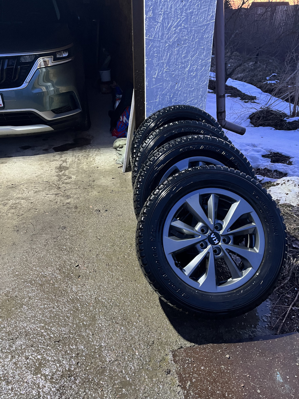

Резина с дисками перешли с прошлого автомобиля киа соренто 2, шины почти новые пробежал на них 8 тысяч километров. Yokohama adven sport v105. Машина на этих колёсах стоит как по рельсам!

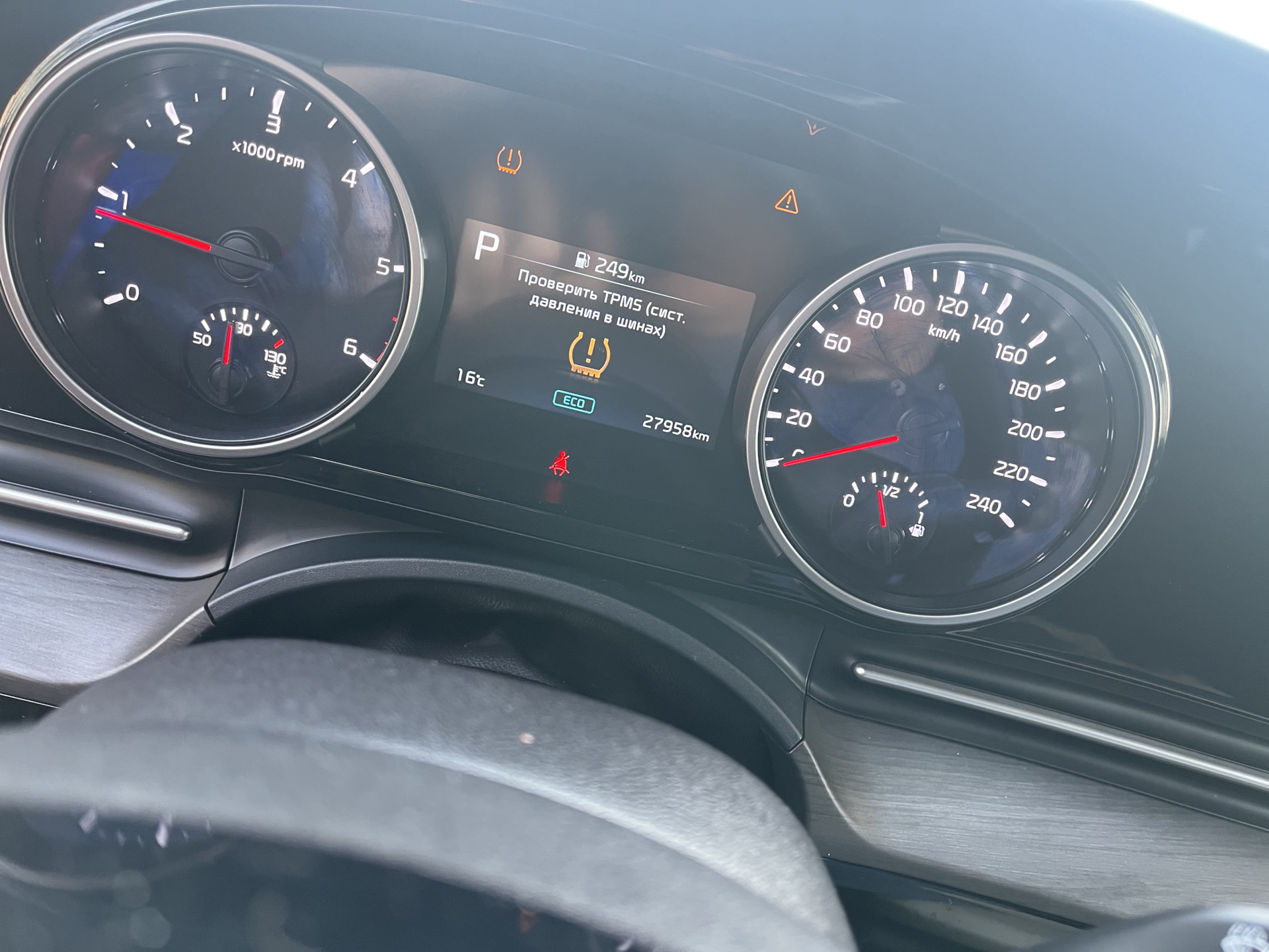

Может кто знает как у нас скидывается ошибка по TPMS (давление в шинах) не смог найти не в приборной панели водителя не в магнитоле! Кнопки тоже нет… Буду признателен! Во всех автомобилях до была либо кнопка или в приборной панели водителя, на джете в магнитофоне в настройках скидываеться! Самое интересное что дилер сказал что не знает как сделать и предложил за денежку проехать на диагностику и не факт что сделают просто класс 😬😬😬

Решил отписаться как решил вопрос: заехал к дилеру и они рассказали что при подкачки колёс зажигание должно быть включено и после этого накачивать колёса) ошибка ушла после первой подкачки колёс с включенным зажиганием! Давление колёс показывает!
Что за датчики в летних колесах?
От соренто 2 поколения!
Узнал что нужно прописывать в мозгах.
Накачайте везде 2.7, двигайтесь по прямой пока не погаснет ошибка ( обычно 500-700м), стравлиаайте до номинала.

Будет всегда гореть tpms. Если прокол, то покажет что упало давление, но никакой ошибки не будет.
Если вы поставите колеса без датчиком будет точно такая же ошибка по TPMS.

Когда не видит датчики, то выдает такую ошибку. Когда видит датчики и спустило колесо, то напишет конкретное давление и в каком колесе.

Если датчики в колесах есть, то надо просто проехать и не 50км, а определяются они почти сразу, пару тройку км, основное это движение без остановки, а не количество км.
Но датчики должны быть от Карнивала!
Если они, например, от Соренто, то ничего не заработает, нужно будет прописывать каждый датчик через комп и активировать приблудой.
Именно так у меня было, когда купил комплект оригинальных дисков с датчиками, но от Соренто ;)
Я качаю 2.5 и норм)
Может давление упало, обычно загорается ниже 2.2
Может! Не проверял после подкачки! Но качали 2.5
Необходимо проехать, накачав необходимое давление, 45-50 км, Как во всех киа
Попробую! Спасибо!
А было как раз наоборот в начале писали что покажет в движении давлении хоть и ехал а потом через 30-35 загорелась ошибка по давлению
А датчики в этих колёсах есть? Может быть просто надо проехать сколько то чтоб датчики с машиной с конектились. Если конечно датчики есть.
Датчики есть! Я вот думаю может ошибка и за профиля резины? Зимняя резина на 60 профиле а летния на 65!
