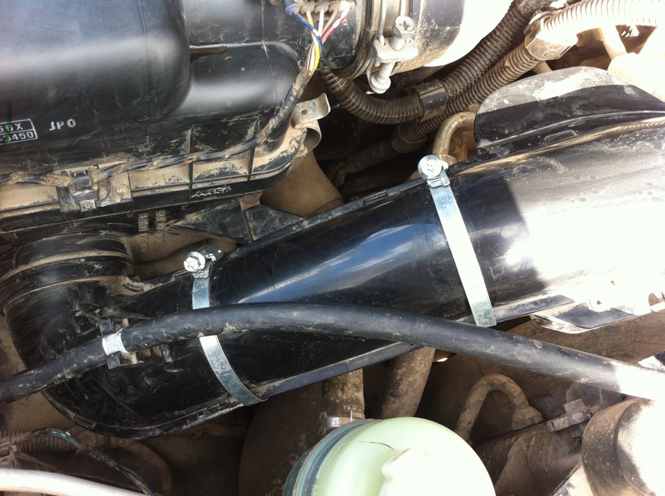

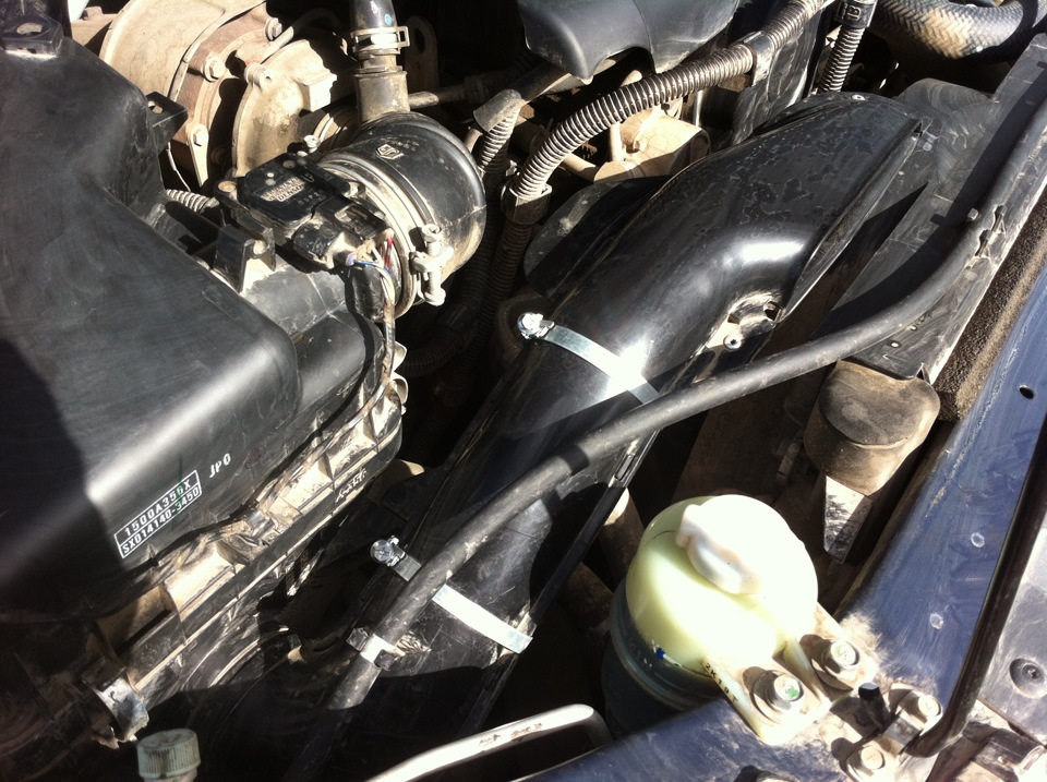

Это не неизвестный роман Стивена Кинга. Это всего лишь дистанционный запуск Паджеро Спорт. А страшный звук — это звук дребезжащего входного патрубка воздушного фильтра. Но наконец-то этому положен конец! Ноги дошли до автомагазина, а руки набрав пин-код заполучили два хомута размера 60-80 мм.
Теперь в округе все спокойно. Вы слыхали, как поют дрозды?

Я затянул пластиковыми у основания и в центре. Еще бы черными, было бы более эстетично. У меня хобот еще прикручен к диффузору радиатора. Не так колбасит, как неприкрученый …
А я изолентой замотал. Пока нормально.

у меня по зиме тоже трещать стал (до этого помогала протяжка болтов крепления воздушного фильтра), начитавшись отчетов о посадке половинок патрубка на силикон, снял, разобрал, убедился что стандартную тубу с силиконом распечатывать из-за патрубка- не позволяет ЖАБА, а маленькая — уже успешно засохла :-( заменил клепки (все равно сломал, а новые, обычные вытяжные — не держаться без шайбы, а с шайбой не хватает длинны) и…правильно, заменил их на болтик+шаебочка+гаечка ;-) и тоже стало тише…
Я с новья обмотал клейкой лакотканью и все . Не думал, что поделиться надо. Оно ведь так. есть проблемка, тут же мозК вкл.и руки с ногами двигаться начинают.
Первоначально была изолента, но за зиму она потеряла эффективность. Да и не технологично как то изолентой то. Написал сугубо из-за обнародования размера хомута. Я в первый раз пролетел с размером, когда на глаз по пачке сигарет диаметр патрубка мерил, так и лежат эти хомуты мертвым грузом в гараже.

Изолента в любом случае деформируется от нагревания и не выполняет той задачи, а лакоткань не деформируется и держит вот уже 6 лет.(Лакотканью можно нагревательные элементы эл.паяльников изолировать).
