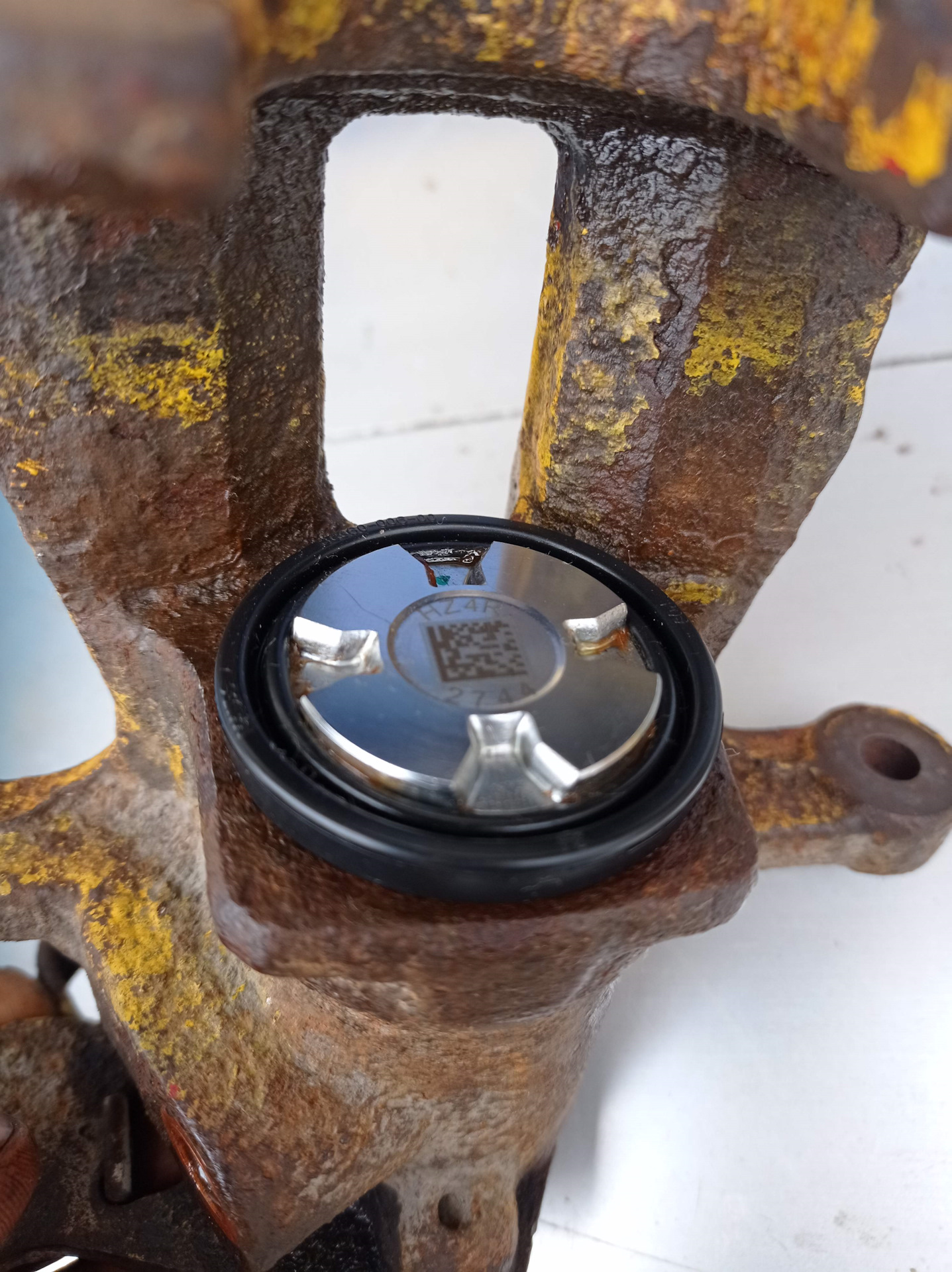

Привет всем, наконец то переобулся, совместил это с заменой задних тормозных дисков, колодка как раз стёрлась почти в ноль. До этого иногда после стоянки, при движении задним ходом был посторонний звук. После осмотра понял что клинит теперь задний левый суппорт(правый уже перебирал). Купил нужные запчасти, и всё заменил, + поменял тормозную жидкость, направляющие и обслужил передние суппорта. Теперь все тормоза исправны, будут вопросы пишите, до новых встреч.

Немного подущню на счёт смазки. Незачем колодки полностью мазать смазкой, там её достаточно на пазы нанести (а так только пыль собирать на себе будет). Ещё медную смазку по-идее нельзя мазать на диск со стороны колеса, достаточно на ступицу для облегчения последующего демонтажа. Алюминиевые диски не очень хорошо дружат с медной смазкой и начинают корродировать. Также не стоит наносить смазку на шпильки (никакую), т.к увеличивается момент затяжки и шпильку тупо вытягивает (а если недотянуть, то они откручиваются на ходу). А уж если гайковёртом затягивать так влегкую обламывает.
Все знаю, медная смазка для штампованных дисков, ни когда ни чего не обламывалось, и не откручивалось, это всë бред.
