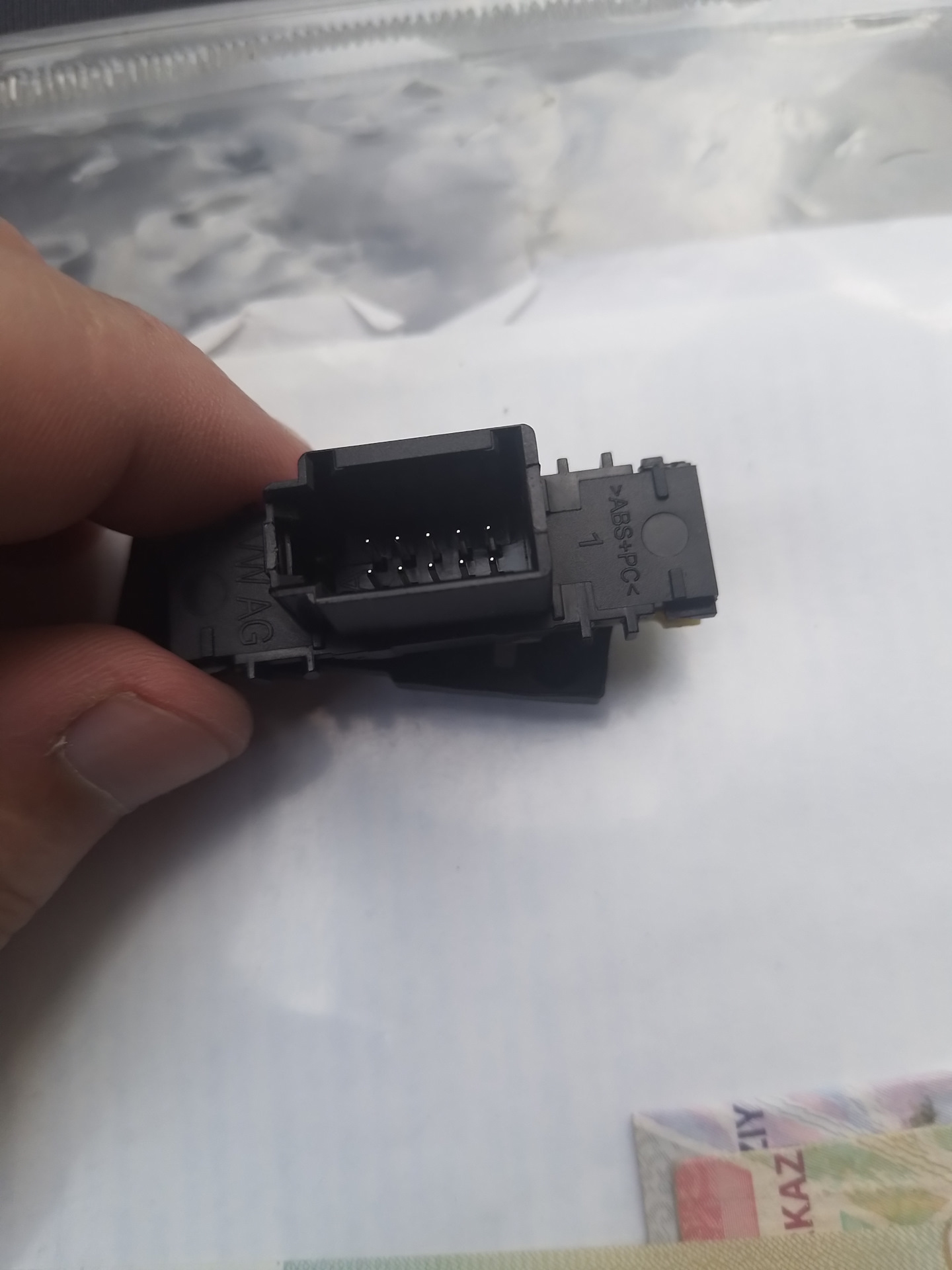

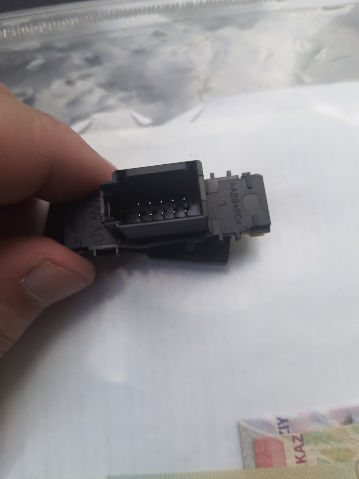

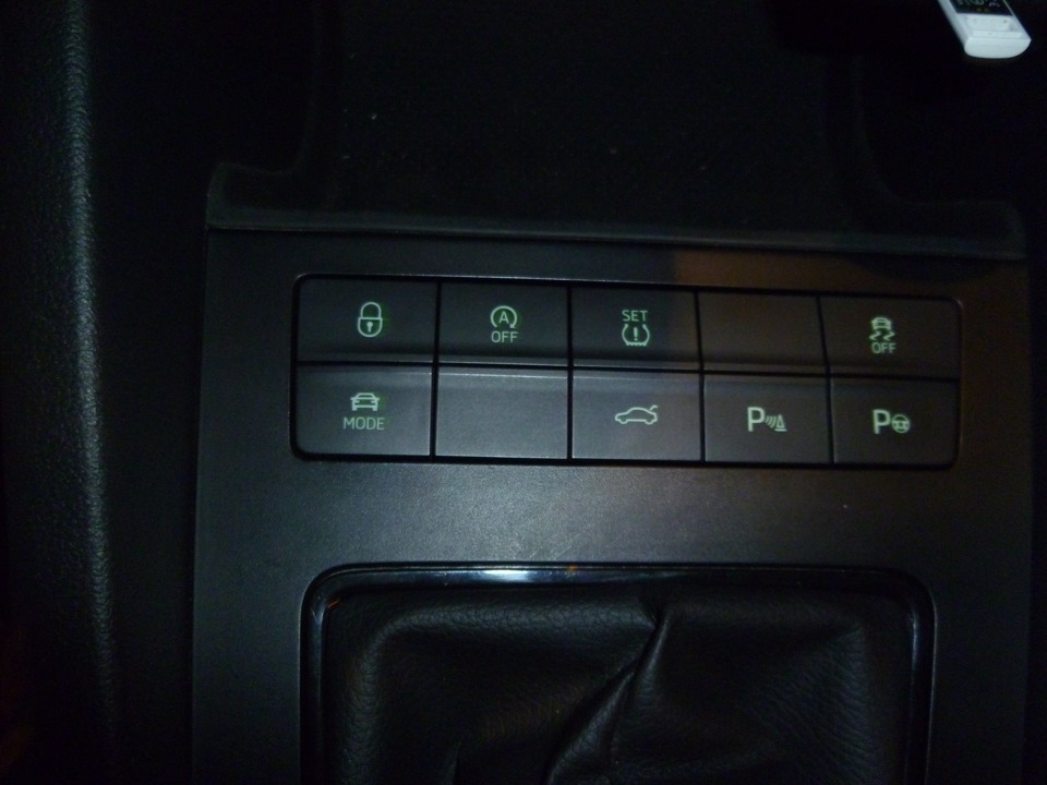

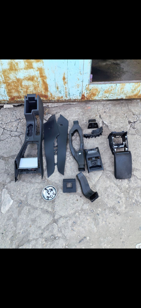

Давно хотел поменять и подключить панели кнопок возле рычага МКПП. Для этого были заказаны:
верхняя панелька (5E1 927 132H WHS) с кнопками открытия, закрытия авто, Старт-Стоп, SET (калибровка датчика давления в шинах) и ESC of (откл антибукса и курсовой устойчивости)
нижняя пан-ка (5E1 927 238G WHS) с кнопками Mode (выбор режима движения), открывание багажника, переднего парктроника и автопарковщика
Это полные панели с 8-ю кнопками, с 10 — по-моему не бывает, по крайней мере нет в продаже
Корпус штекера для верхней панели кнопок — 6R0 972 930
Корпус штекера для нижней панели кнопок — 6R0 972 930A
Пины для штекера панелей кнопок — N 907 647 01
Всё подключил, все кнопки работают, сейчас удобно, нажал ESC of — отключил антибукс или ESC, нажал SET — настроил датчик в шинах. Уже не нужно тыкать в Car магнитолы. Кнопка открывания багажника также удобна — нажал — багажник открылся

Кнопки Старт-Стоп, Mode, парктроник и автопарковщик имеют жёлтую подсветку при включении, также как и кнопка центрального замка, т.к происходит включение функции
Кнопки ESC of, SET и открывание багажника без жёлтой подсветки т.к нажатие происходит кратковременно, и жёлтого диода на плате кнопки нет
Зелёная подсветка при габаритах имеется на всех кнопках

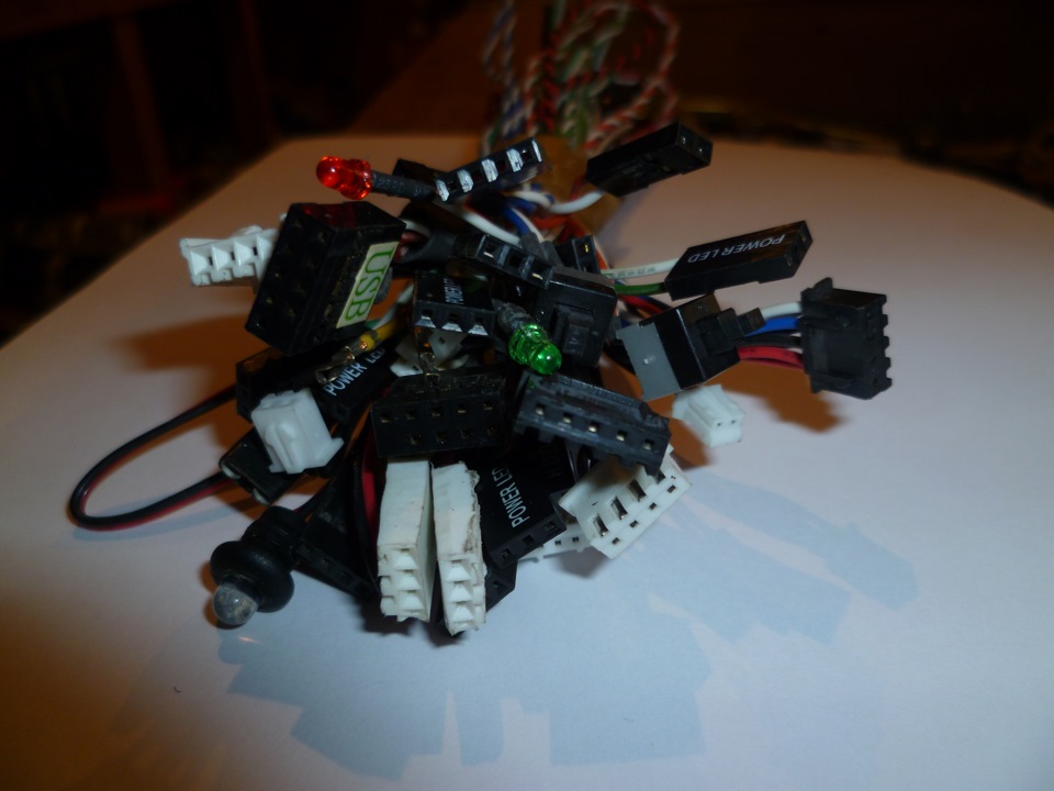

Я обошёлся без заводских пинов и штекера. Применил штекер с готовыми пинами от устройства под дискету от стационарного компа (немного подточил и подрезал ножом)
