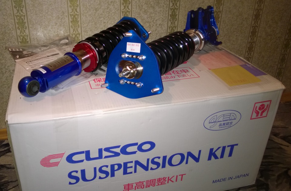

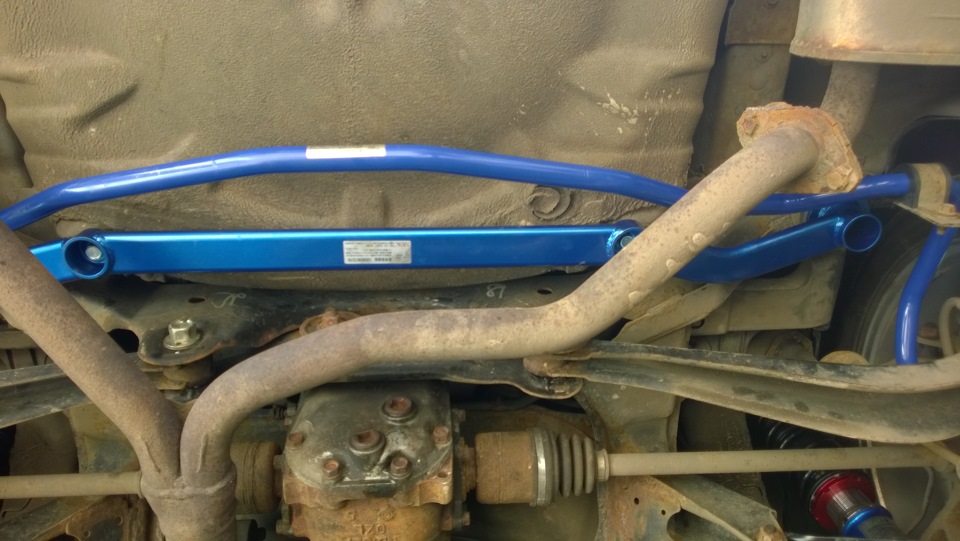

+ нижние распорки и стабы. развал пока не сделан, но под заднюю арку еле влезает палец… надо думать — или подымать или раскатывать… жёсткость пружин (kgf/mm): — Перед: 7 — Зад: 6
могу, тока надо узнать насчет вариантов доставки, мож энергией какой? а стойки стоковые (не текут, не стучат, фотки приложу), если не ошибаюсь это каяба или чтото типа того.
обычное, 95% водителей в стиле дом-работа еще бы на них ездили и ездили. не стучат, иных звуков не издают, масло не гонят. просто хотелось пособраннее подвеску, эти уже мягковаты были.

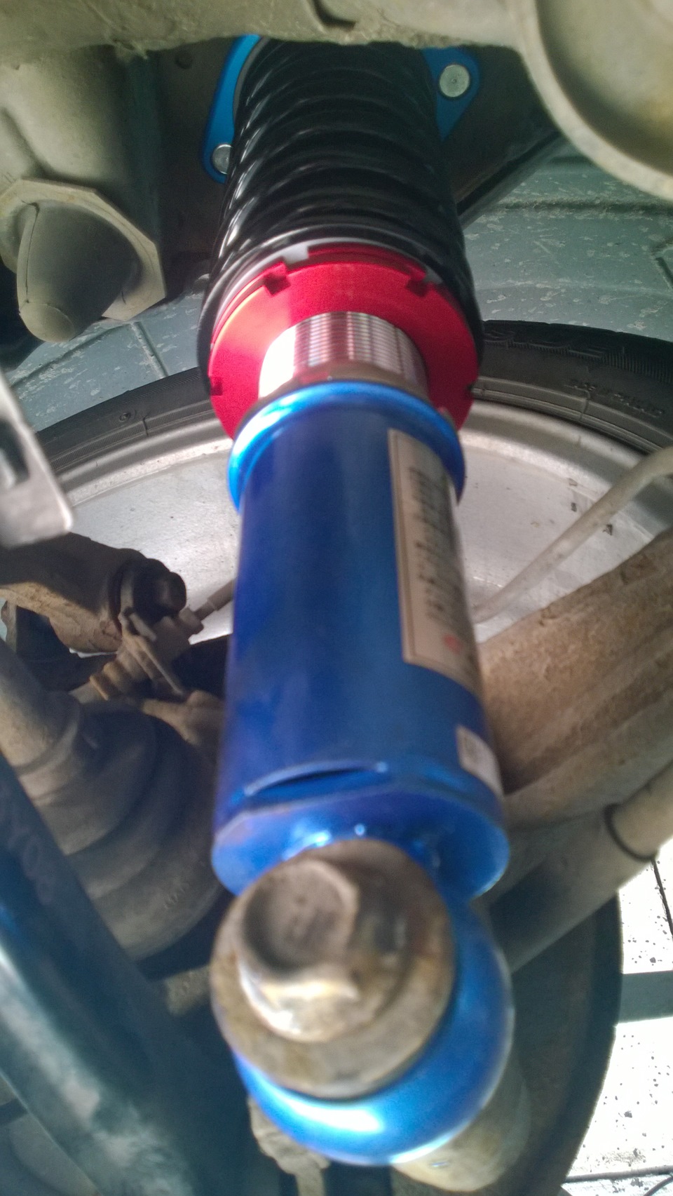

покатался счас по городу, за городом под 150… никаких касаний крыла не обнаружил (по звуку, по температуре, по потертостям), я конечно аккуратно ездил и прислушивался ко всем звукам (пару раз были звуки похожие на легкие касания, но в остальном все норм). трамвайные рельсы переезжаются :) это я выставил регулировкой почти самое жесткое положение — 3 из 40. и по городу можно ездить если в ямки не попадать. надо будет преднатяг еще увеличить. посмотрю что развал покажет, хочу его побольше — градус, полтора, это в понедельник. т.е. у колеса будет шанс уходить внутрь при сжимании койлов. плюс у меня боковина шины подтерта, закруглена может поэтому не цепляет.
эти колы для кольца (могу ожибыться, но почти все колы такие). не знаю как ты их буш юзать в повседневности. меня на тэйны хватило на 2 месяца. прыжки по салону заколупали при самых мягких настройках.
да норм вполне по городу, я даже хочу пожестче сделать. я знаю кто из отметившихся в коментах ездит каждый день на работу на жесткости 12 (а у меня всего 7) и не жужит :)
пружины не особо жесткие Spring rate (kgf/mm): — Front: 7 — Rear: 6 пока ничего не крутил. все по дефолту, регулировка есть. на полицейских забавно подпрыгивает задняя ось. :)
очень низко. надо что-то делать.
можно конечно преднатяг на зад дать такой что хода почти не будет, плюс развал посмелее, но в стенсеры мне пока рано :)
— Front: 7
— Rear: 6
