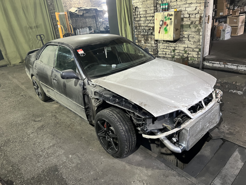

Течи почти все устранены, есть пару моментов-это рулевая рейка, ее будем менять и выносной фильтр, будем наблюдать.
Пайпы сварены и подогнаны, с обоих сторон
Сток бачок омывайки не встал, решил поставить от нивы, маленький-компактный, надеюсь хватит.
Докупаю кучу мелочей в виде болтиков, крепежек, хомутиков, клипс.
За одну отдал 480р, думал придет комплект, а нифига😂
Аккум закрепил
Все молдинги сняты, докуплю один водительский и все увезу на обклейку черной пленкой-антихром сделаю!
Значки все ободрал, пока поставлю один тойотовский, дальше посмотрим. может верну таурерВ и полный привод-но в черном
Вся подкапотка собрана, уже пару раз выкатился
Машина переобута, на свежевыкрашенные, ровные диски с новой резиной
Примерил морду, подскидал
В бампер сделал сетку
Машина уехала своим ходом, бахнул пару раз и по прямой и боком, на бустофе-0.7
Светлячки решил заварить
Работа идет, уже выставили передние крылья
Обещают покрасить в круг, с проемами и багажником, до 9 мая.
Замена петлей дверных будет, а то двери люфтят.
Запросили 140т с материалами, по знакомству.
Везде 200 было озвучено
Я попутно номер сделал, молдинг и рейку ищу, покупаю всякие мелочи.

Можно про крепление аккума подробнее? Как? Из чего?)
Это универсальное вазовское, на приору вроде) 250р в магазине купил
Спасибо за ответ!
