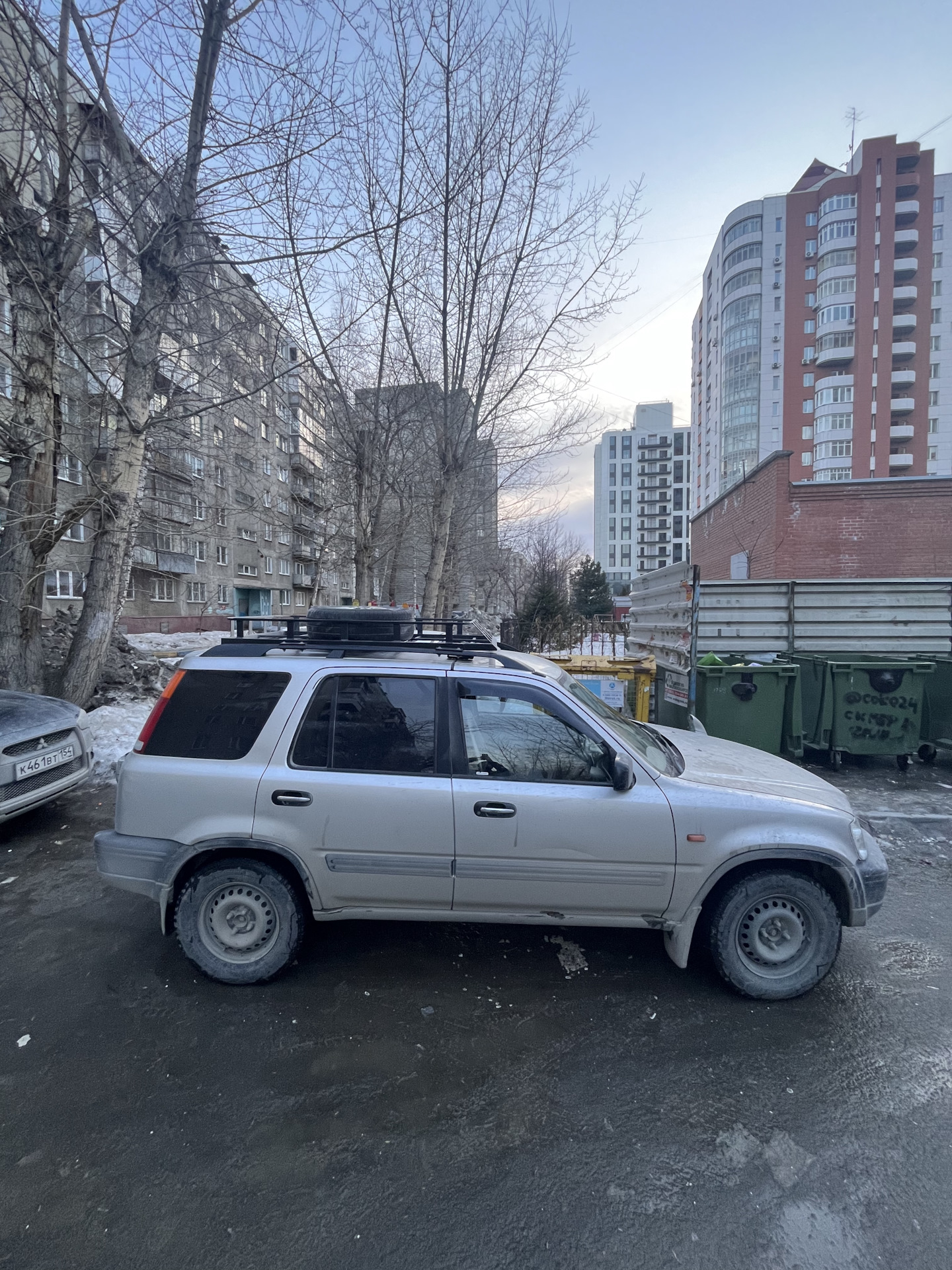

Но в целях сохранения решил попробовать колесо запасное возить на багажнике.
Соответственно его нужно надежно закрепить.

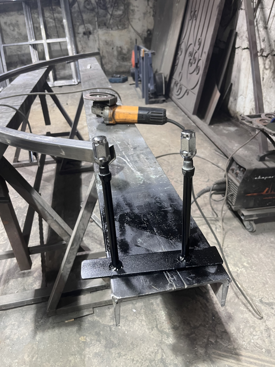

Конструкция пришла в голову в момент изготовления и изначально хотел обойтись обычной П-образной скобой
Приобретаем 2 шпильки М12х1.25
И 2 гайки М12х1.25 (можно взять с самой запаски)
2 куска арматуры или прута как у меня по 15-16 см
И кусок пластины по ширине своих поперечин багажника
Гайки взял новые, т.к не хотел возить со старыми. Также покрасил чтобы быстро не ржавело.
Получается для установки необходимо вставить кронштейн на земле и немного наживить гайки.
В таком положении закинуть на крышу.
Поворотом колеса отрегулировать положение кронштейна.
В момент когда он окажется поперек — затянуть гайки.
Колесо накаченное и в принципе неохотно катается по багажнику
Затянул — посмотрю насколько надежно.
Наблюдения:
-на крыше закидывать неудобно- не для всех.
Но если у тебя багажник на крыше — ты знаешь на что шёл.
-если на багажнике сетка вместо поперечин, то в качестве креплений я бы сделал крючки, наподобие крепления акб.
— на скорости 110 шумов не наблюдал
