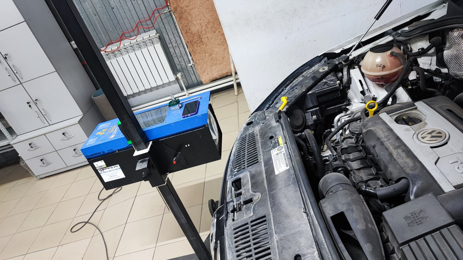

Поехал с утра к Автоокулисту.
Попросил проверить фары в другом месте заодно, а так же попробовать поставить другие лампочки.
По лампочкам сказали все ок, в состоянии новых, светят даже лучше чем те что у них есть в продаже (попробовали поставить). А вот по отражателям диагноз не утешительный. Наблюдается откровенное выгорание отражателя с верхней стороны. Боковые ещё пока спасают и дают хорошую верхнюю границу.
Ребята из Автоокулиста сказали что могут попробовать поставить проставки, чтобы немного сместить положение лампы и вытащить из линзы ещё немного полезного света.
Что ж, попробовать стоило (и не зря)
До всех работ замер показал около 11К
После установки проставок стало значительно лучше, около 18-19К (что стало заметно даже невооружённым глазом)
И после финальной регулировки СТГ увидели значение почти 22К (до регулировки правая фара была смещена влево и светила не совсем куда надо)
Итого получаем +100% к свету.

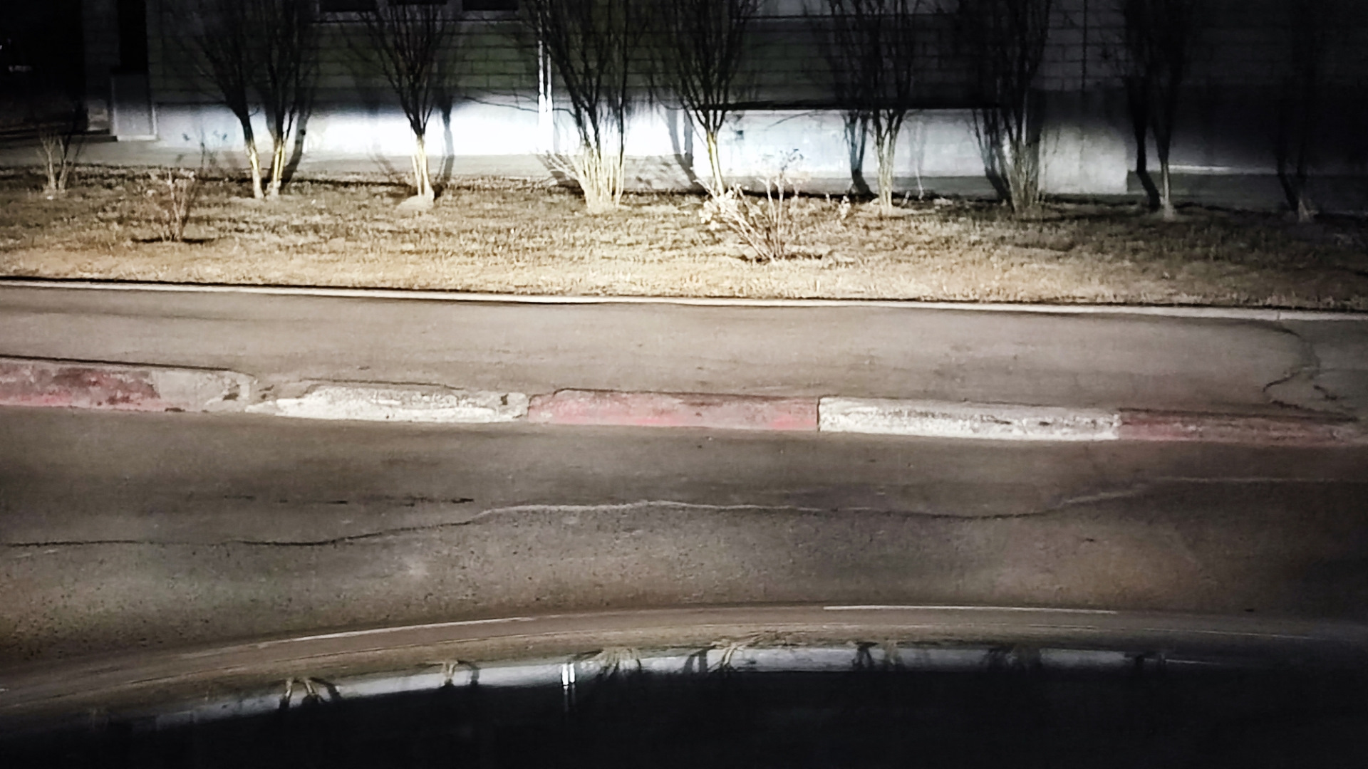

Но красивые циферки на приборе — это все хорошо, хотелось проверить субъективные ощущения от регулировки, насколько будут ощутимы изменения.
Дождался пока стемнеет и выехал на ночную прогулку. Результат удовлетворил. Стало действительно сильно лучше.
Пока это можно считать полной победой.
Так же узнал про дальнейший апгрейд, и мне подтвердили что тут остаётся только либо смена оптики на би-лед с отказом от DLA (что даст хороший прирост к свету), либо новые оригинальные фары (цена около 40 килорублей за штуку и результат будет мягко говоря не настолько хорош как хотелось бы)
В общем пока все устраивает как есть, если надоест или станет хуже — буду думать дальше.
P.S.: Проставки "изготавливались" при мне из листа нержавейки, похожие на скрепки от степлера, только чуть шире и короче (фото не получилось сделать) и ставились в районе крепления лампочки.
P.P.S.: Кстати по подключении ELM327 через каристу нашел в регулировке пункт "вольтаж передних лампочек", или что-то вроде этого, выставлен на 13 вольт (то есть базовый завышен). Насколько я понимаю к ксенону это не имеет никакого отношения, т.к. там совсем другой вольтаж. Если кто в курсе — поделитесь на основе чего там выставляются значения и на что это влияет?
