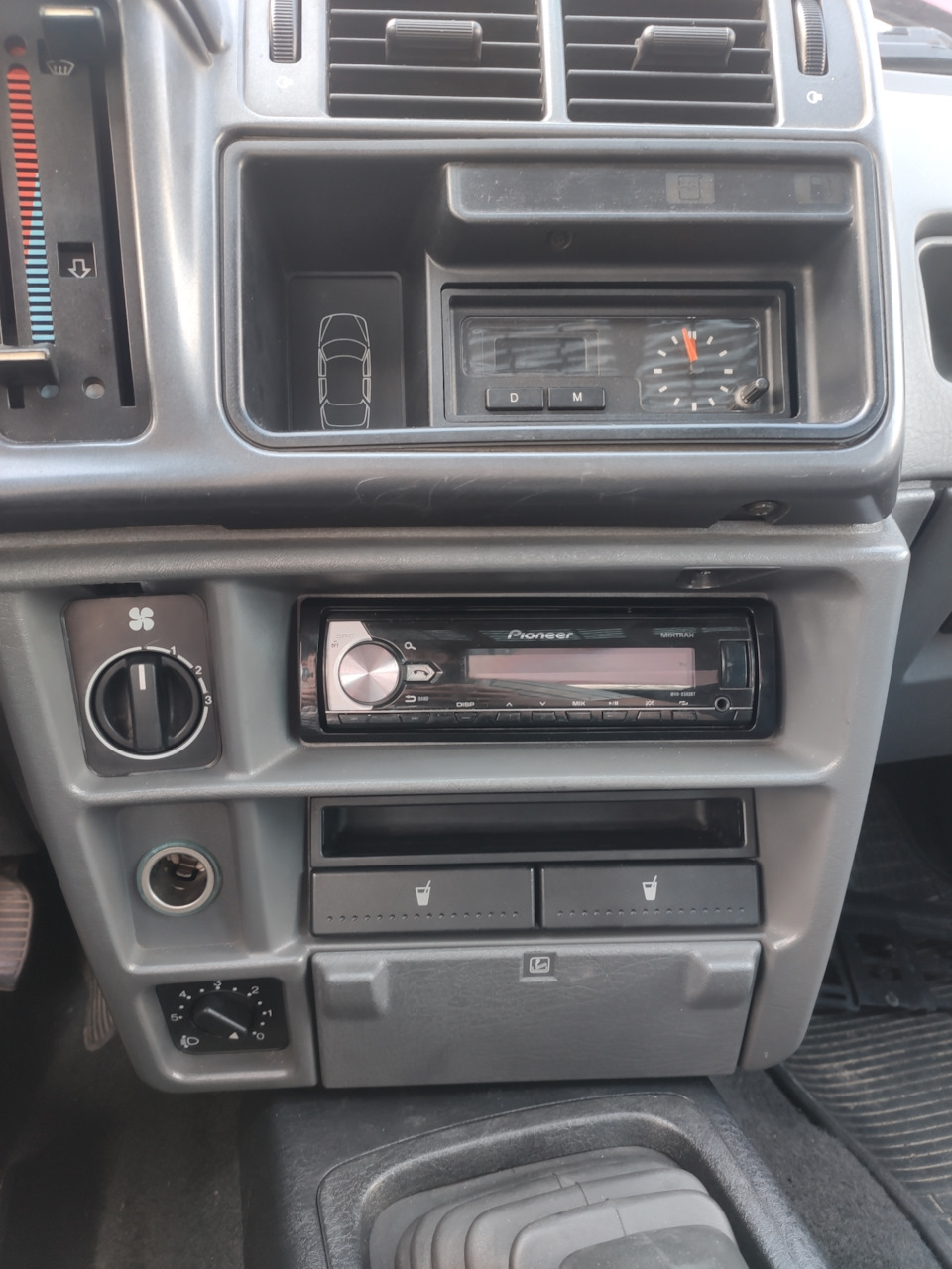

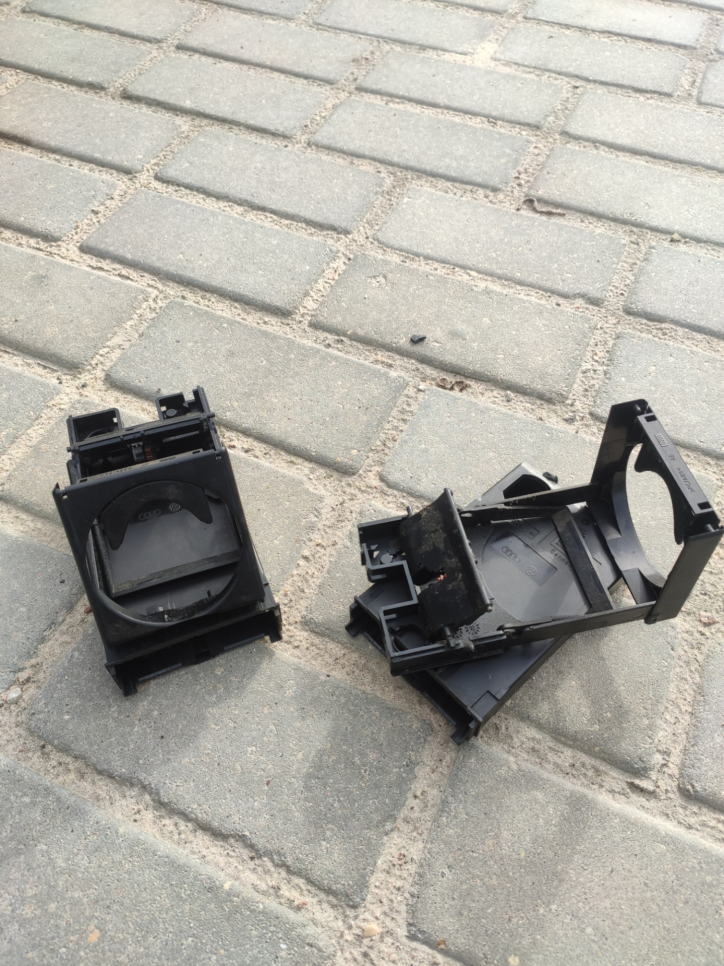

Как ранее и писал, были куплены оригинальные подстаканники 6X0857558A01C от VW Lupo.
Была хорошая погода, решил поставить подстаканники.

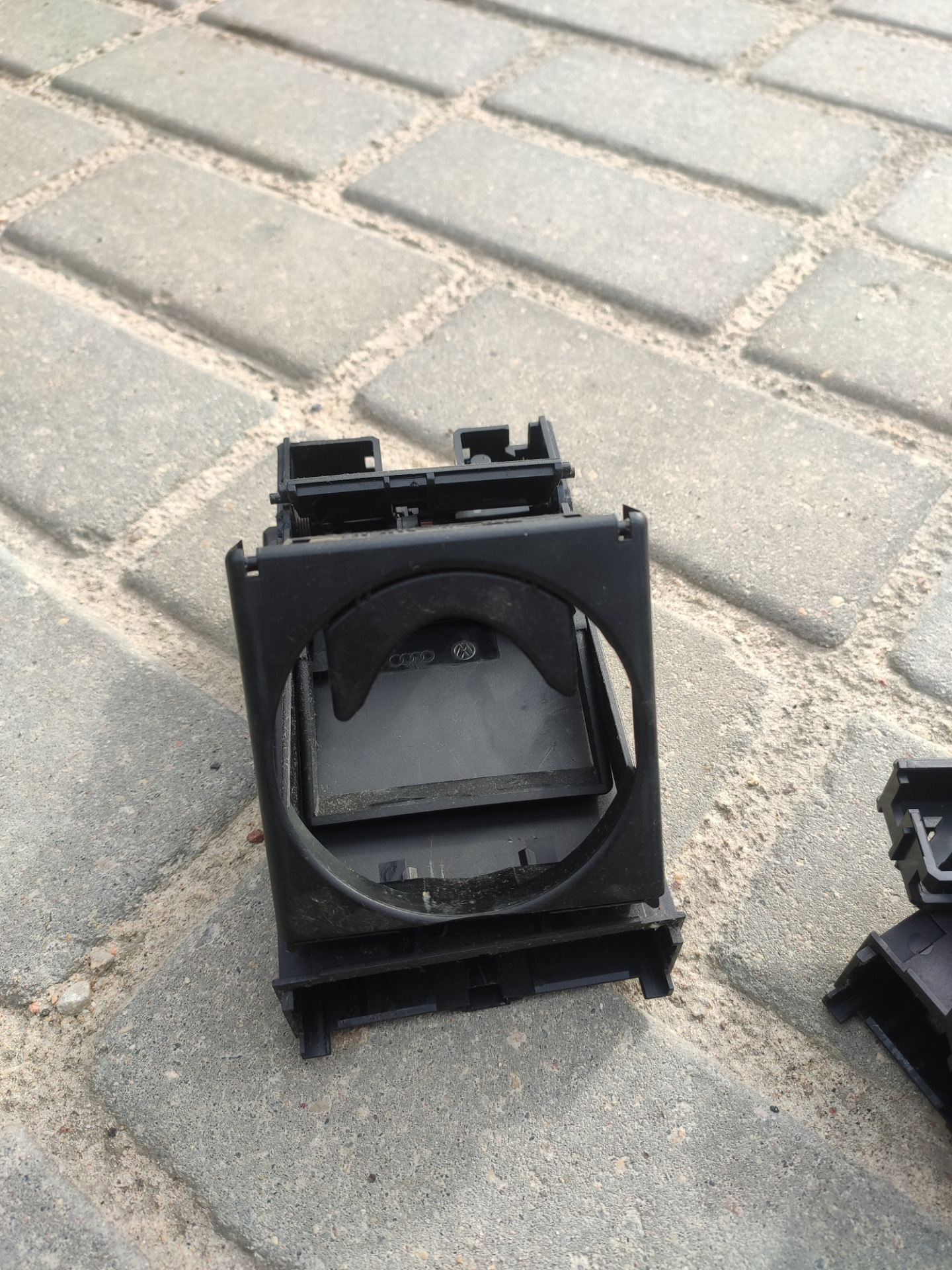

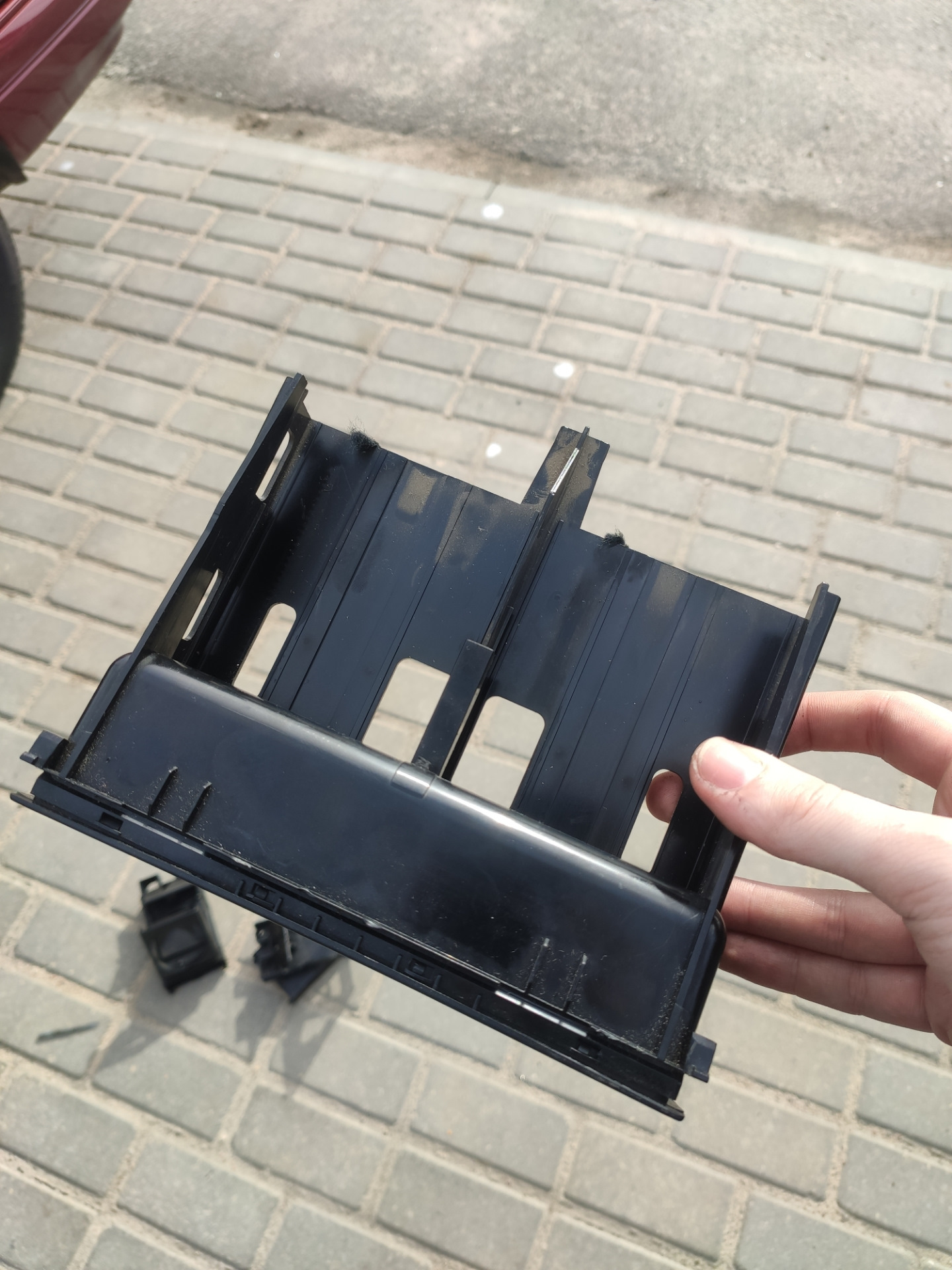

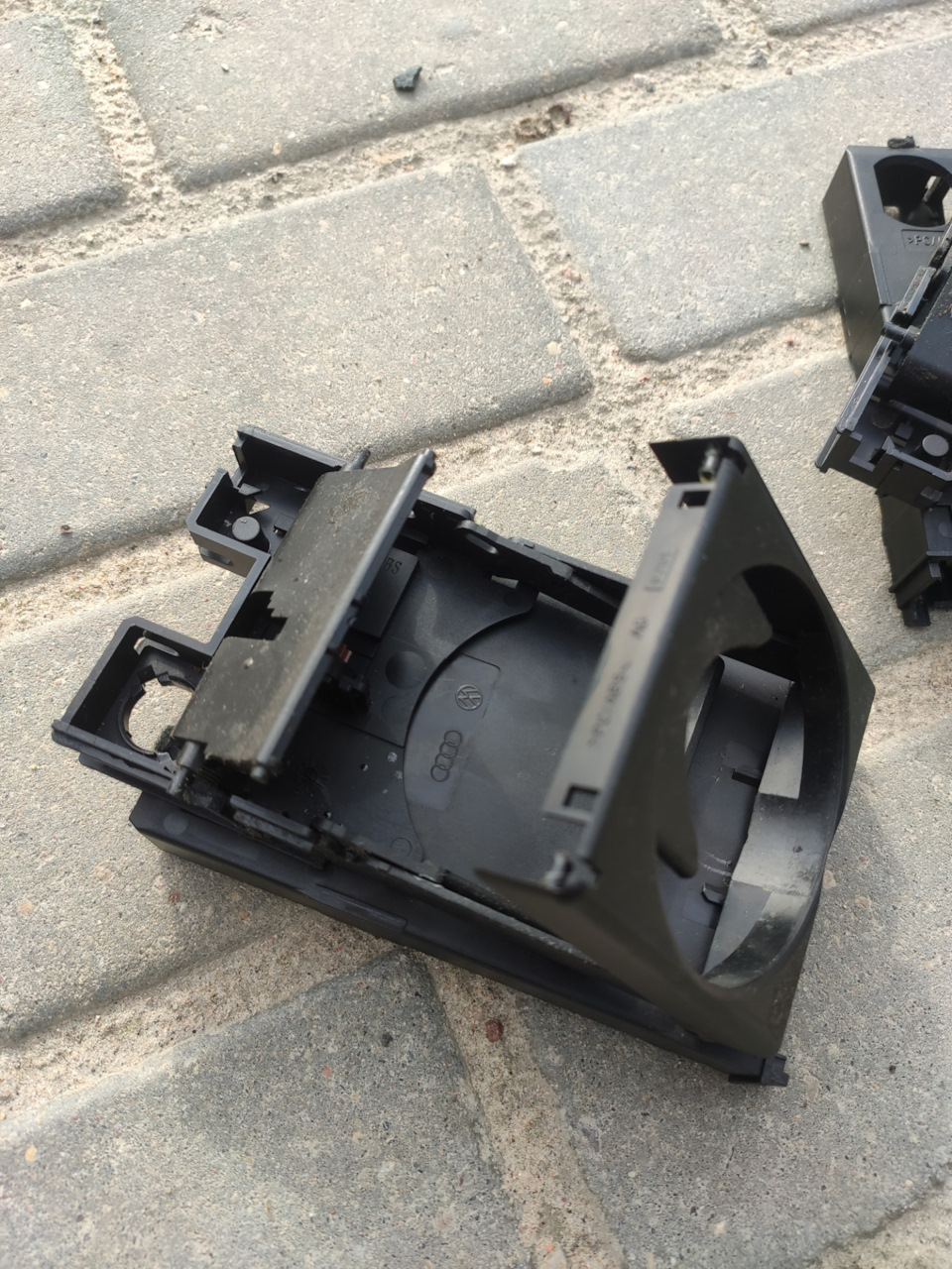

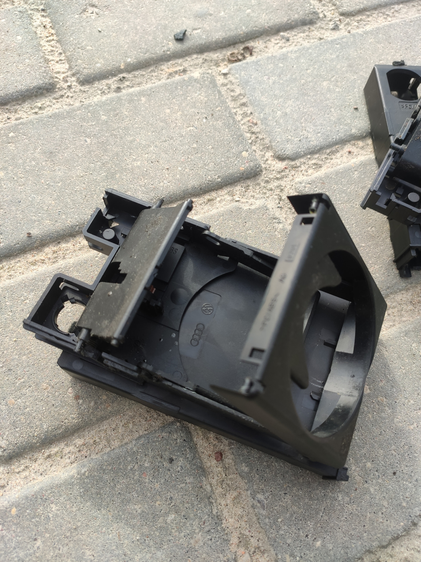

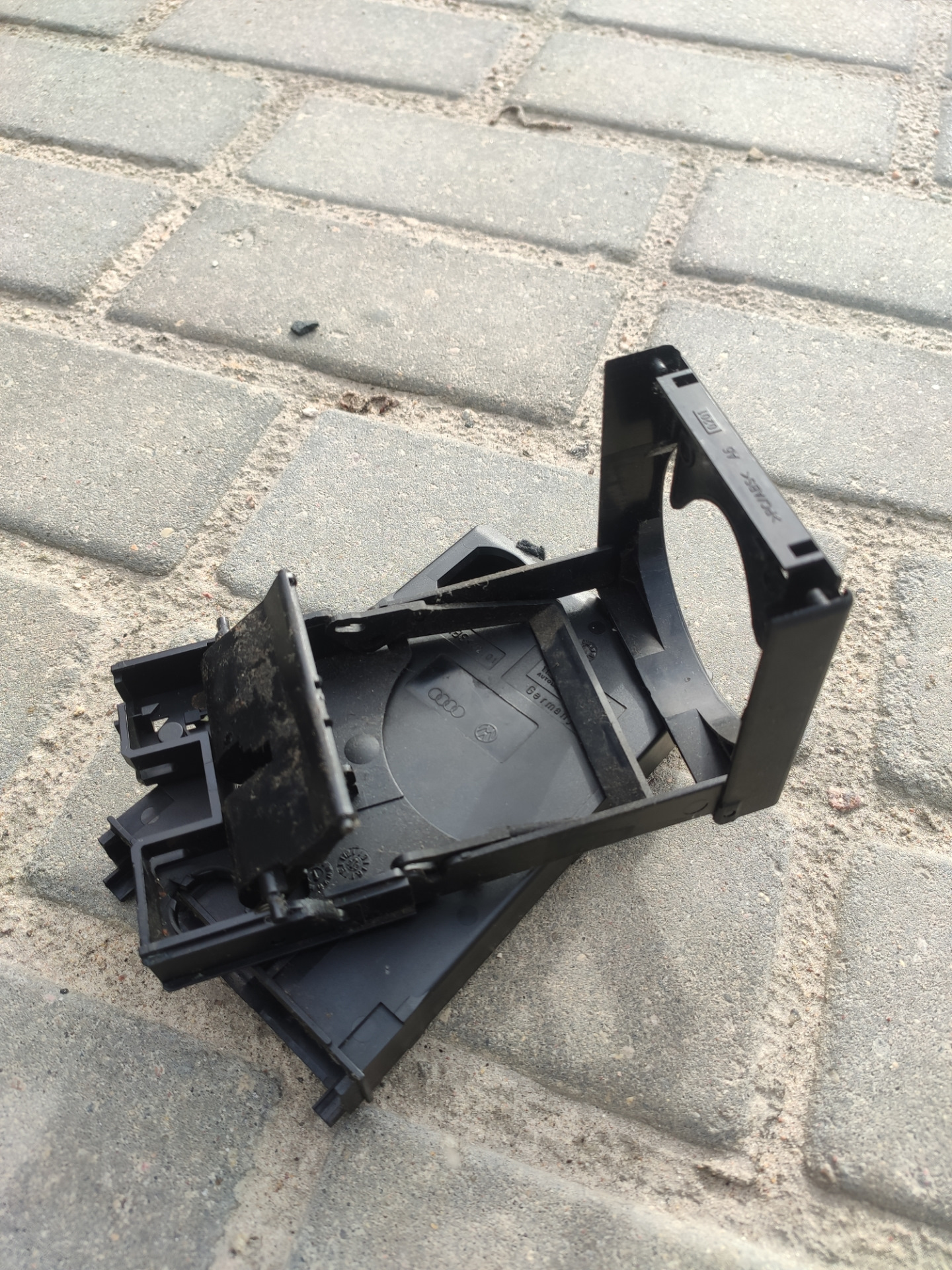

Перед установкой полностью разобрал подстаканники и помыл щеткой с мылом, т.к в них было разлито что-то липкое, поэтому они подклинивали.
Фото до мойки, после забыл сфотографировать, но отмыл все до блеска)))

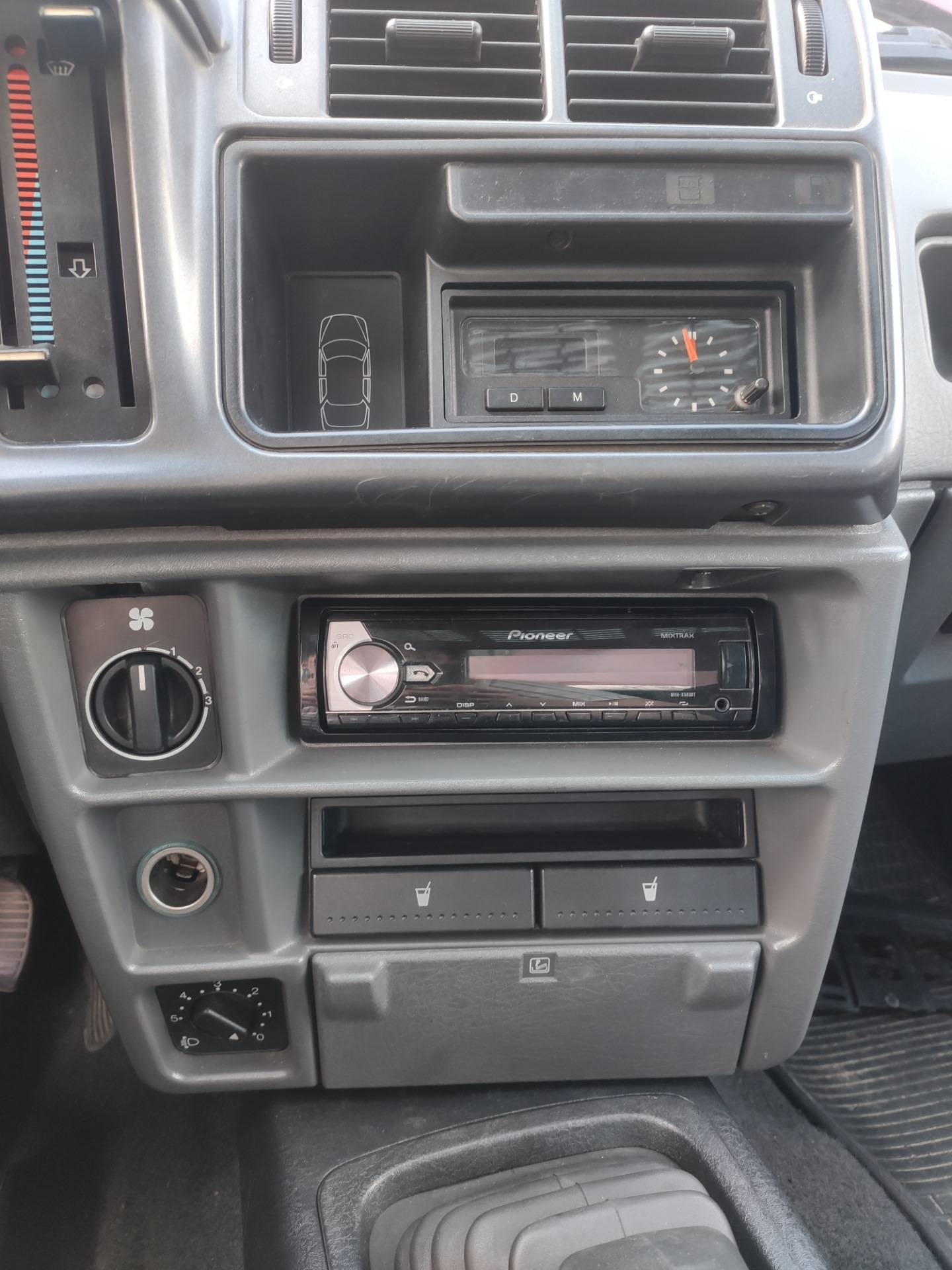

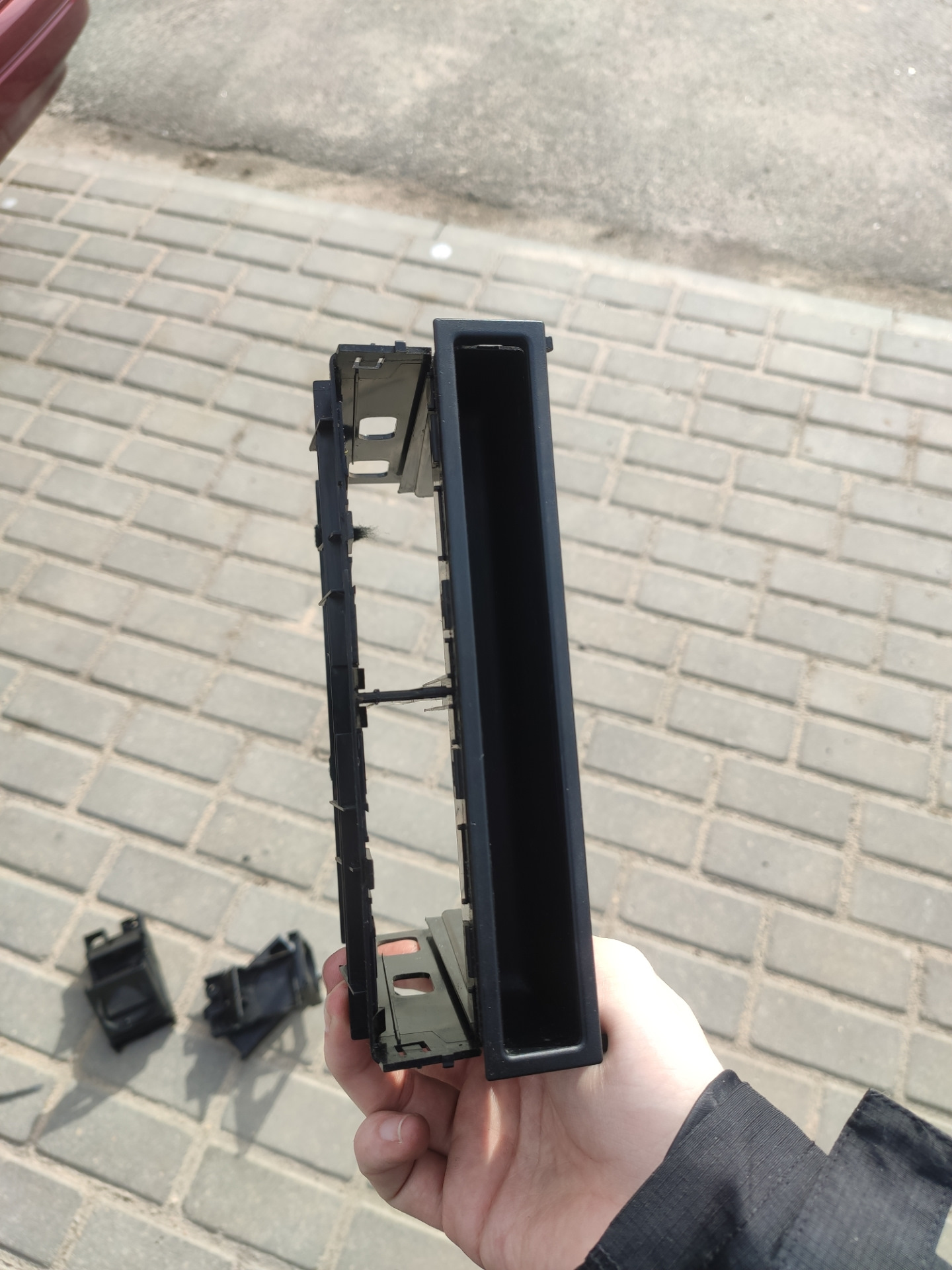

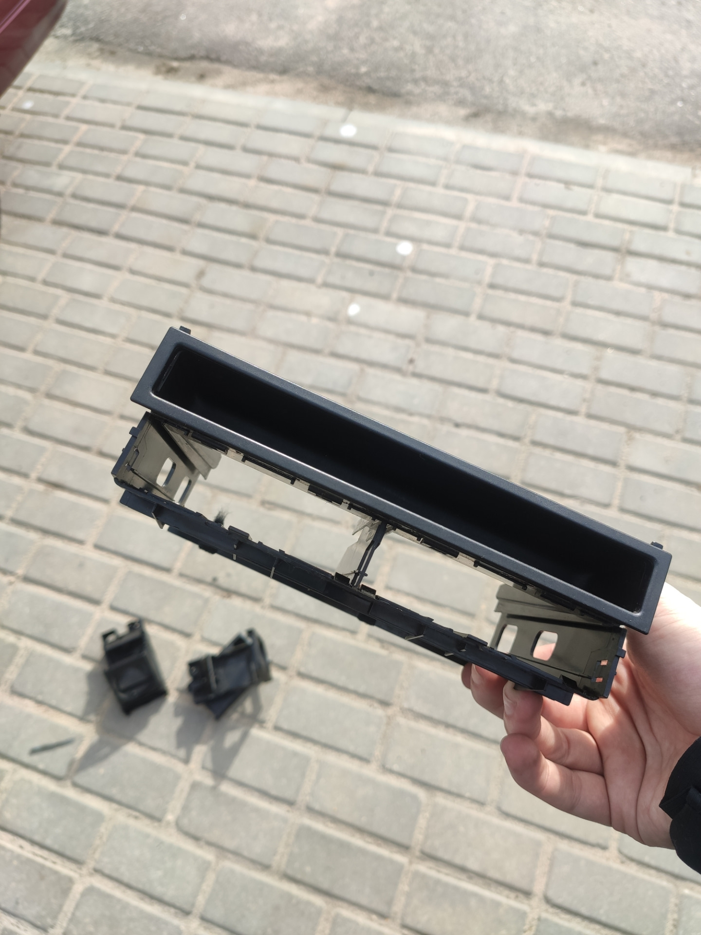

Первая проблема в том, что подстаканники не получится вставить снаружи торпеды, например, как магнитолу. Пришлось снимать нижнюю правую часть торпедо, плюс снимать лицевые накладки на подстаканниках, и ставить подстаканники изнутри торпеды, ну и обратно установить лицевые накладки с внешней стороны торпеды.
Вторая проблема: закрепить подстаканники внутри торпеды. Я закрепил подстаканники на термоклей — да, я знаю, что термосопли так себе, но на тот момент не было возможности сделать кастомное крепление. Поэтому пока будет так, если отклеится, тогда буду делать крепеж.
Единственное, мне не очень хотелось срезать крепежные усики на подстаканниках, но, увы, другого выбора не было. Какие конкретно отрезать не подскажу, т.к там пришлось по месту смотреть. Какие усики мешали, те и срезал канцелярским ножом.

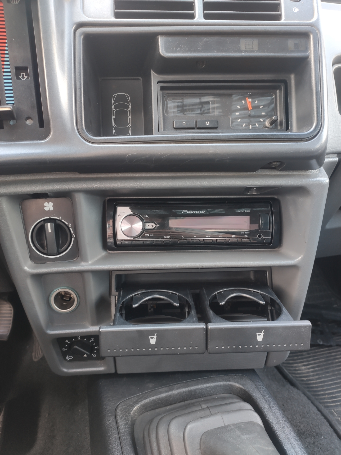

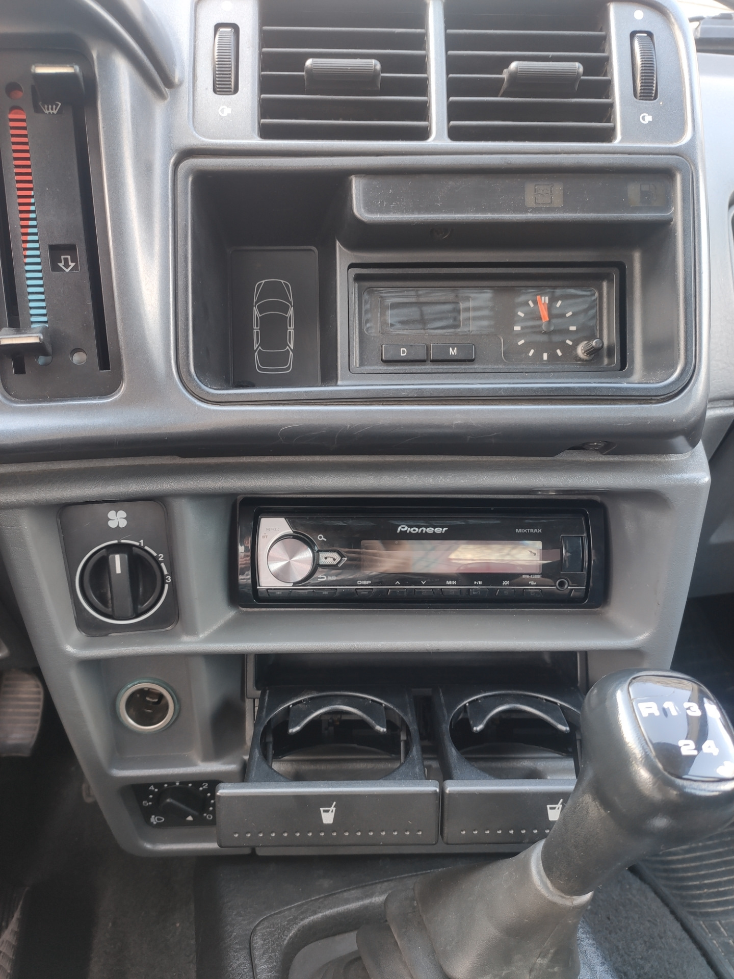

Ну и собственно фото установленных подстаканников.
Ранее многие высказывали сомнения на тему, что при открытых подстаканниках невозможно включить 3 и 5 передачу.
На радость все стало прям впритык, единственное, нужно включать аккуратно, т.к у у рычага есть паразитный пустой ход вперед, которым можно толкнуть открытый подстаканник с кофе и будет проблема 😅

Можно включать передачи если они открыты?
Да, конечно. Я ж на фото показал при включенной 5ой передачи. По остальным передачам все без проблем включается
sierraowner
Только 5ую передачу необходимо включать аккуратно. А учитывая, что 5ая передача изредка включается, накрайняк можно попросить пассажира подержать свой напиток 😅
Тогда нормуль. Может кажется, у меня при включении первой рычаг почти до пепельницы открытой доходил
А ещё можно снять рычаг и подогнуть его немного назад. И в подстаканники упираться не будет и ближе к руке будет. Меня часто посещает мысль, что все-таки он далековато впереди стоит.
Все возможно, попробую
а можно фото со стаканчиком? чтото на фото не понять как они встанут туда!)
Стаканчик не проверял, но бутылочку 0.5л ставил — влезает хорошо. Стаканчик тоже станет, как подвернётся, сфоткаю и сброшу
