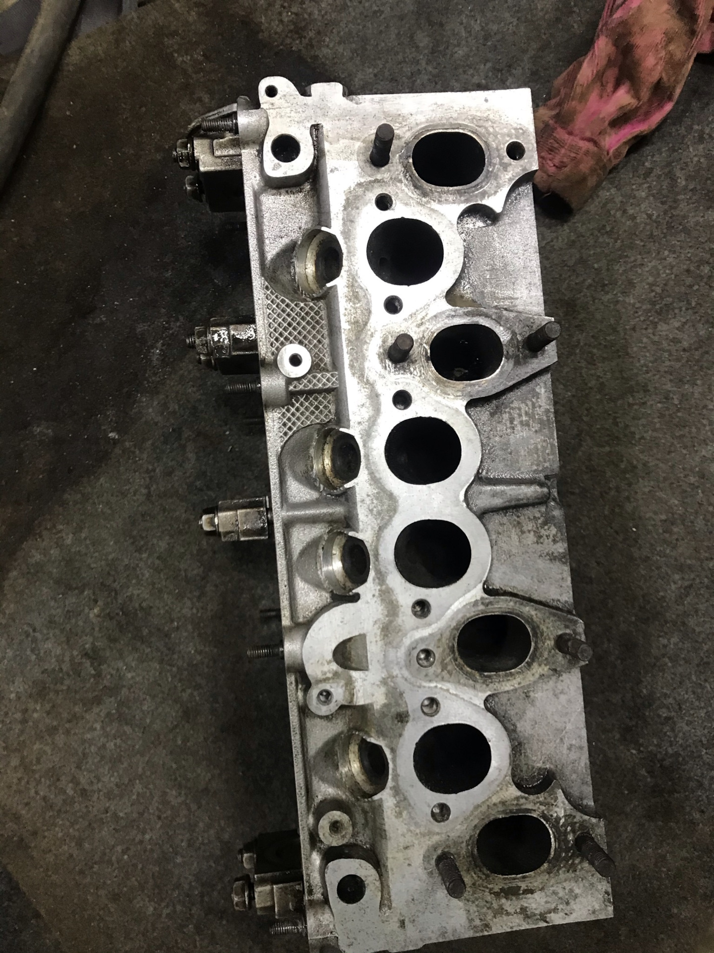

Гбц уже стоит с отверстиями под форсунки . Есть рампа и рессивер . Форсы змз Волга будут, шкив по центральному отверстию встаёт от ваз 2112 124 мотор надо только отверстия просверлить . Сделать переход под дроссель ваз . И проставку выточить под датчик температуры на эбу . Шкив помпы куплен ручейковый от гольф 4 с гура . Эбу будет 5.1 есть в наличии или 5.1 с 16кл с фазированным впрыском .

Формы в голове стоят или во впускном коллекторе?
В гбц
Голова от 2-литрового инжектора?

В твоём случае кастом рессивер или брать рессивер от фольца и в нем сверлить отверстия под форсунки но думаю это не совсем правильно .

Гбц уже с рампой стоит . Реперный диск нужно просверлить отверстия для крепления к нижней шестерне . Придумать крепление дпкв, и переход под датчик температуры . И самое нлавное рассчитать переход под вазовский дроссель что бы тот не упёрся в капот из за впускного коллектора от Фольксвагена
Ну я бы коллектор поменял на аудюшный. Там таких проблем нету. Даже ДПДЗ сверху влазит. А двойную заслонку можно оставить. Я много раз так делал.
Гбц не с абк, а такая .
Оооо) это от чего такая?
Таже 2.0 только уже отверстия есть . С фольца 1.8
Наверно редкая. Я видел коллектор как карбовый, только под форсунки. Вроде в Америку делали.
