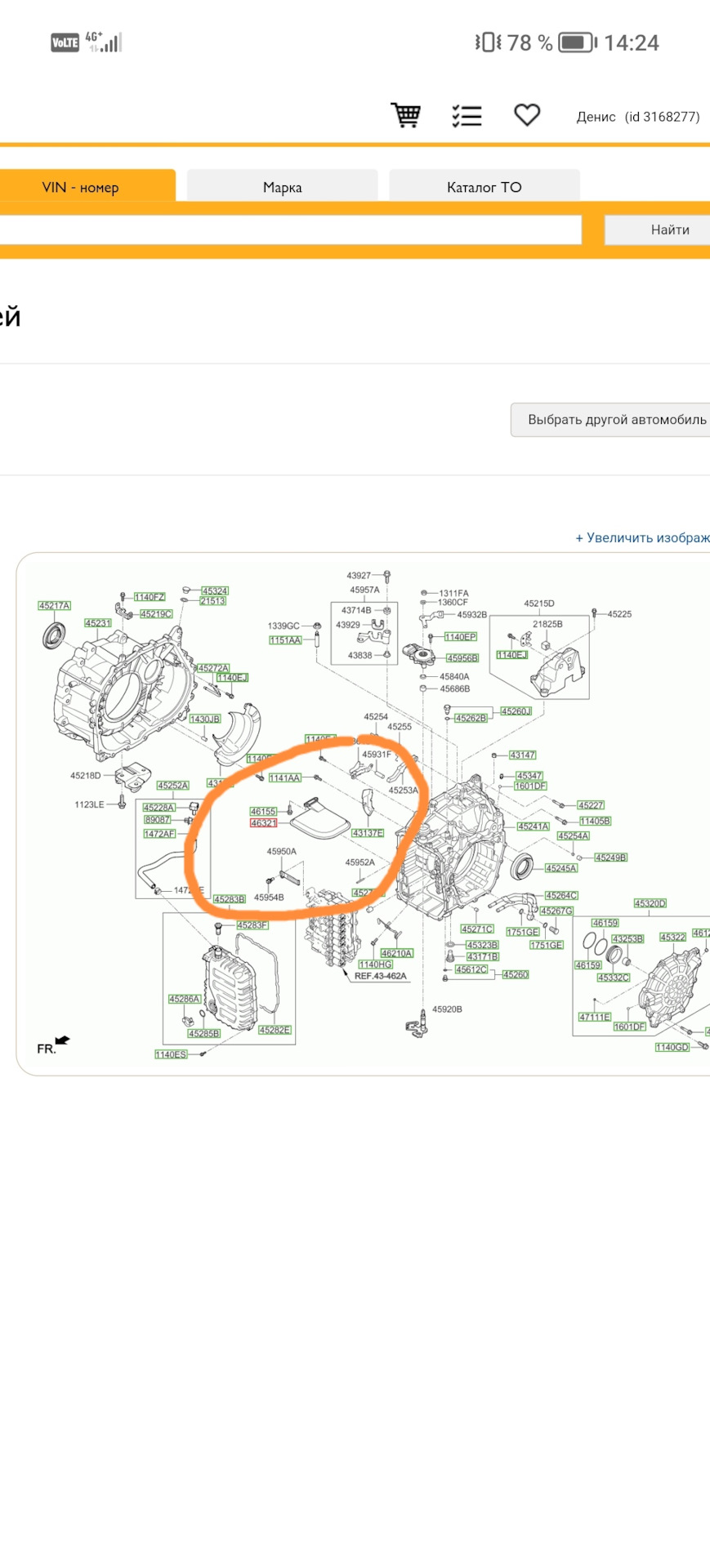

Так фильтр же в самых дебрях АКПП находится. Как его менять без разбора?
Комментарий удалён
Я искал замена фильтра конкретно на киа оптима 4 поколения. На другие марки и модели я не искал.
Комментарий удалён
Искал не так давно на драйве, ничего не нашёл каких либо статей чтобы кто-то менял фильтр в коробке.
Комментарий удалён
Вопросов нет, некоторые считают, что без разбора коробки можно полностью таким образом заменить масло, просто слив его через пробку. но это большая ошибка.
Комментарий удалён
Первый раз слышу чтобы фильтр в коробке акпп меняли
Комментарий удалён
Если я не ошибаюсь фильтр находится внутри коробки и нужен разбор ее
Снять поддон корпуса коробки и открутить фильтр.
Я понял)спасибо
