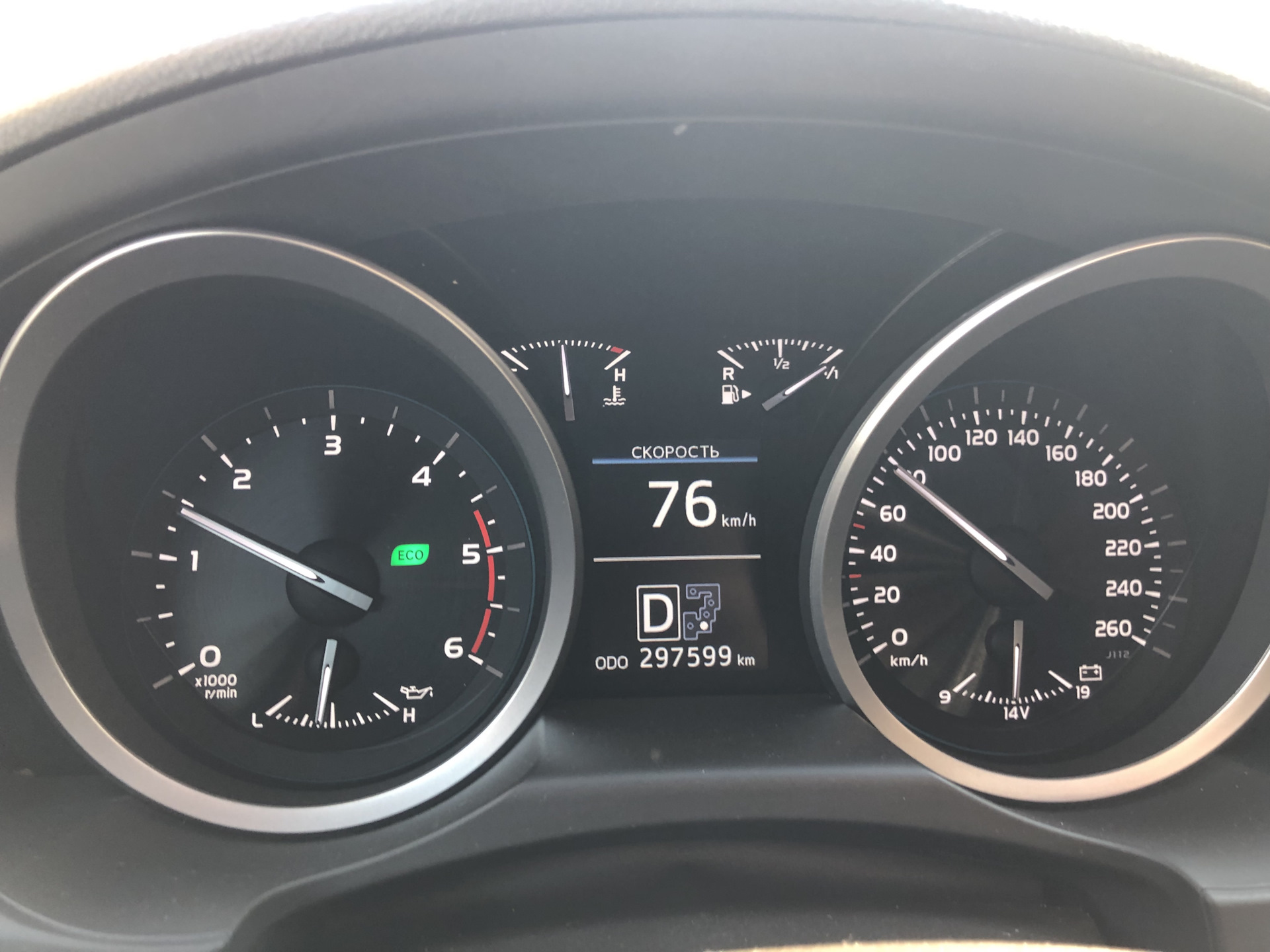

Хочу поставить датчики давления в шины, возможно как-то штатно все сделать через приборку? В приборке есть такая функция вообще? Приборка стоит от реста.
И если да, то датчики оригинал или аналог какой то подойдёт?

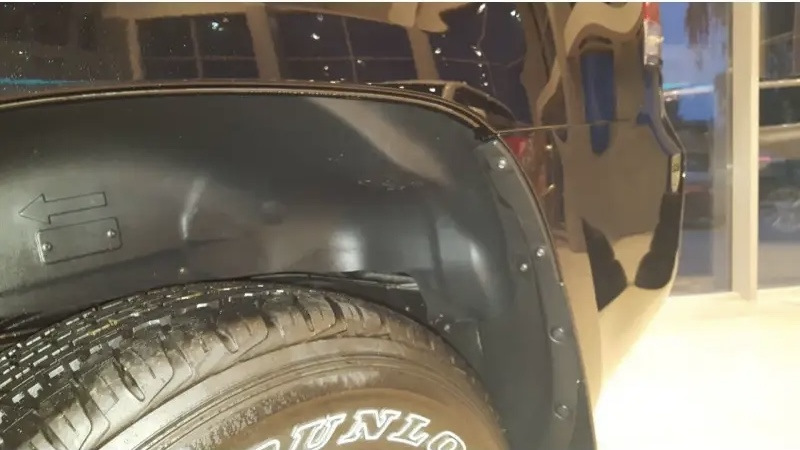

И второй вопрос про подкрылки.
Летом буду пескоструить раму, подвеску, днище, обрабатывать и сразу хочу поставить подкрылки. На Авито выбор большой, не могу пока понять какие именно купить. Если кто-то ставил подкрылки, посоветуйте какие лучше.

сегодня менял колеса и датчики прописывал, мне сказали что 2 комплект и то не у всех 200 прописывается, датчики на 200 пошли с 14 года, если функции нету в машине то и не пропишешь, только китайские с мониторчиком отдельно
Если кнопки "адаптации" датчиков в ногах водителя нет, значит и родной системы нет. Можно ли её добавить, большой вопрос. Это, как минимум, две антенны, а что ещё, надо разбираться. Но на выходе только сигнализация аварийного давления и ничего больше. Проще, дешевле и информативнее китайскую систему.

В крузаке таких анимаций нет, а значит показания на приборку выводиться не будут, максимум значок предупреждения. Поэтому заказал ЮСБ приблуду, зацепил в андроид монитор тесла ее стайл и показания о предупреждения выходят на монитор, до этого стоял комплект с мониторчиком малюсеньким в штатное место под рулем взамен пустой заглушки, тоже ничо было — батарейки сдохли правда спустя 6 лет на датчиках.
Все верно, у меня lc200 5.7 2008 и стоит с завода. Менял диски, переставил, все работает.

Подкрылки «Новолайн» ставил. По парктроникам самый НЕ колхозный вариант — U912, том есть монитор, но он встаёт в заглушку кнопки и его не видно
Поддерживаю. Это оптимально. У меня так

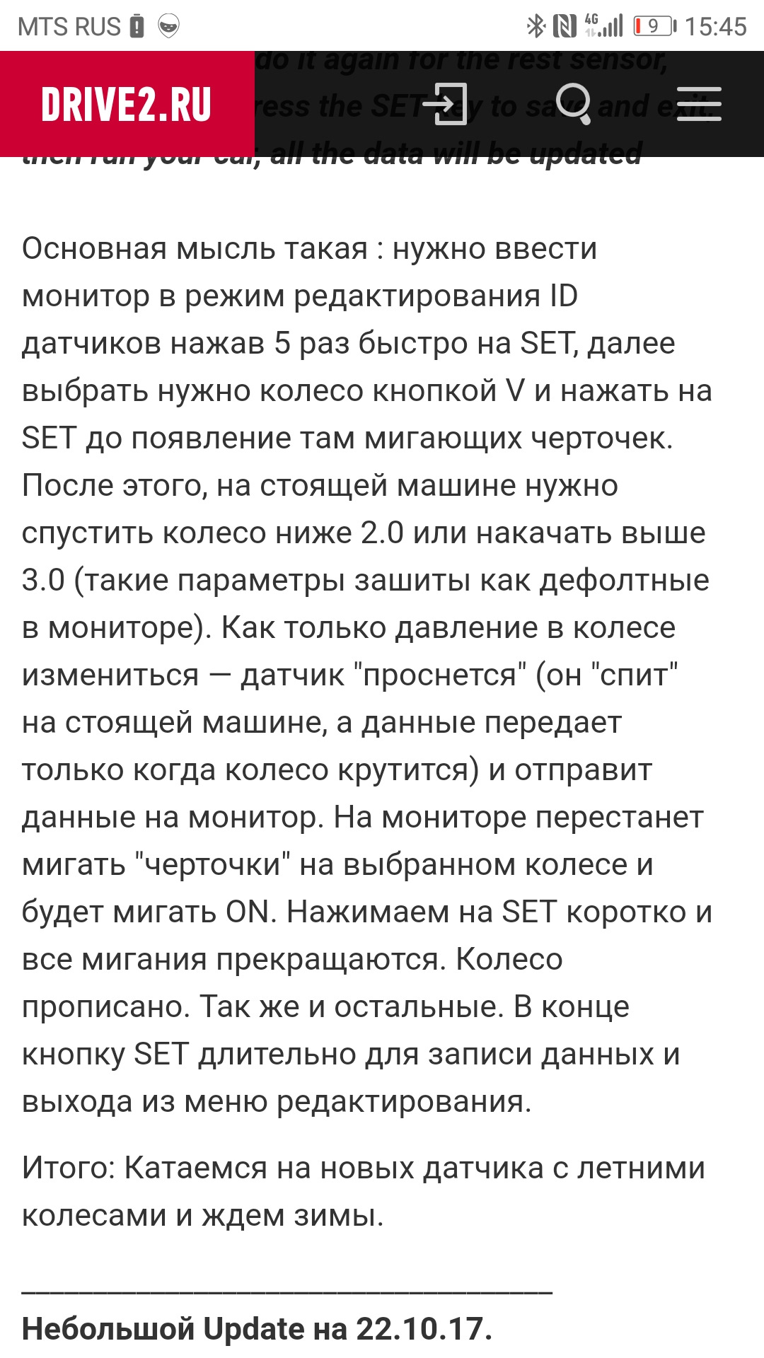

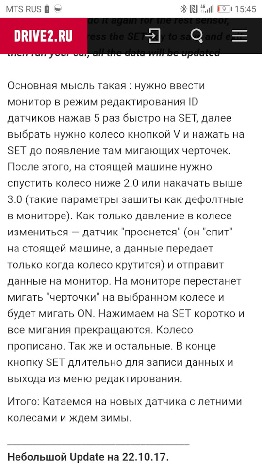

Один комплект датчиков, или два, зима/лето? Я никак летние настроить не могу.
У меня 2.
Инструкция абсолютно рабочая
Спасибо
Ну приходится немного попрыгать возле машины, но все работает идеально

А какой монитор и где это делается?
Почитай все коменты
