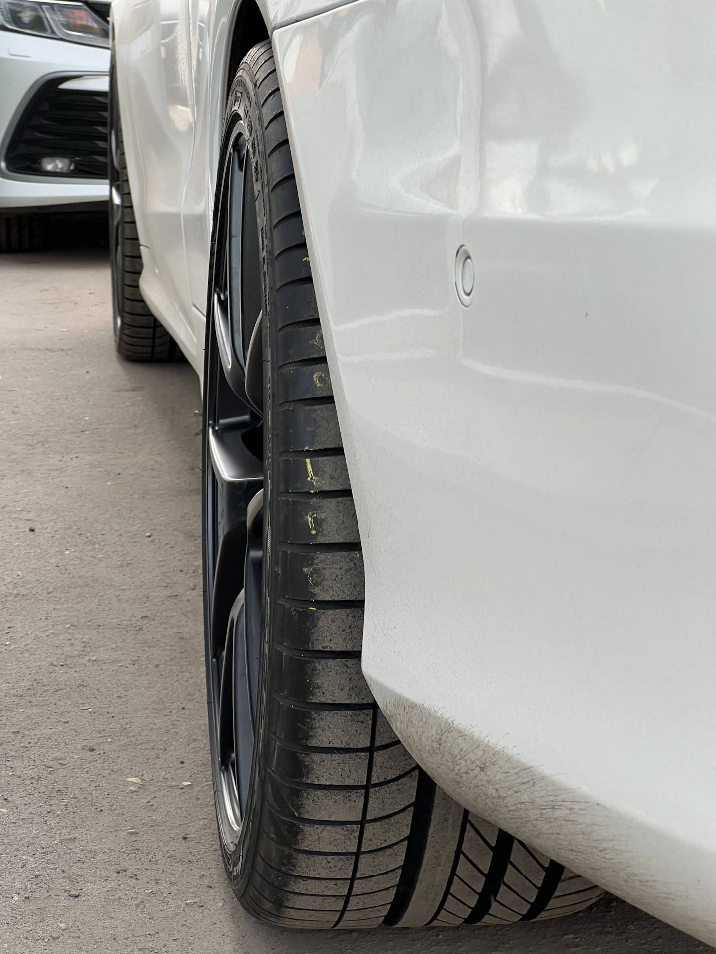

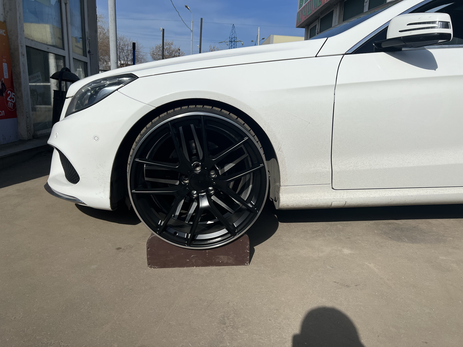

Приобрел диски на летнюю резину, разноширокие, черные. Диски покупал новые, но заводская краска как мне кажется на сезон. Резину покупал БУ с Европы, Китай предлагали но пока что- то не доверяю, как Китай себя в дождь поведет, есть сомнения.
8x19 5x112 et35 d66.6
9x19 5x112 et45 d66.6
Резину поставил
245/35 перед
275/30 зад
И поставил назад проставки 10мм.

А мне все говорят бери 8.5 и 9.5, вылет в районе 44 и тогда проставка не нужна, и резина встаёт твоего размера не цепляет… пока присматриваюсь. Датчики отдельно докупал, в районе 10р встали ?
Датчики не поставил( резину натянули — поставили и такие мы датчики забыли. диски буду красить — поставлю, но предлагали Autel 14.000
Так же мне в сервисе Мерседес про сказали, что можно китай поставить и норм будет работать.
Какой вылет у дисков ?
Честно, не знаю, под модель просто подбирал.
ArchibaldTTT
Вылет
35 перед
45 зад
у меня сзади 9.5 ет38 резина 275/30, заказал пружины вотгланд -20 сижу гадаю влезет в арки или нет))
