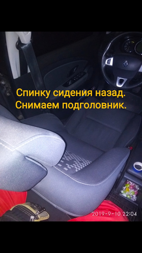

Проблема: ноги висят над сиденьем, от чего жутко устают и затекают при долгой езде.
Решение: можно реализовать двумя способами, первый — это сделать проставки под салазки; второй — проставки под кресло(мой вариант).
Первый вариант испробовал еще прошлым летом, но он показался не совсем безопасным, стопоры салазок за счет поднятия переставали работать — висели в воздухе.
Второй способ был реализован недавно и уже проверен трассой в два дня — работает.

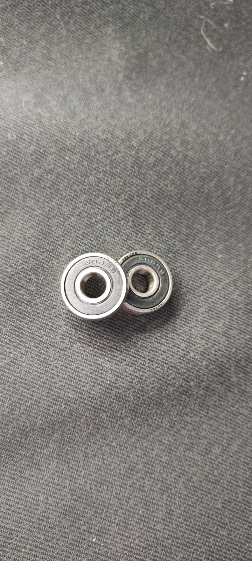

Проставками послужили подшипники шириной 7мм, этого достаточно для легкого изменения наклона и решения проблемы.

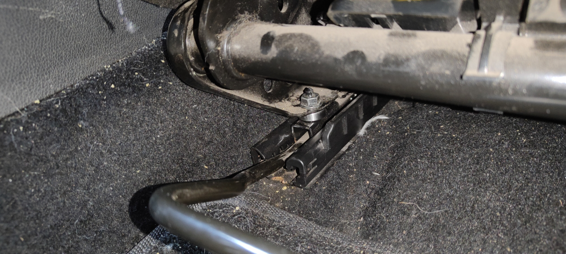

Круто. Это получается только под передние крепления подложили подшипники?
Да, но ослаблять нужно и задние гайки, иначе не поднять кресло, чтоб вставить подшипник.
В самом нижнем положении кресла передняя часть (под бедра) становится чуть выше.

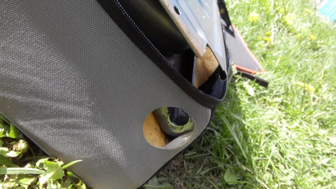

Так же можно под обивку, в районе бедер подложить нужного размера и плотности вставку.

Можно конечно еще родной поролон срезать, но пока не решил его целиком достать.
Именно этот прием, про срез пароллна применен в креслах серии GT-line. поджопная часть глубже.
