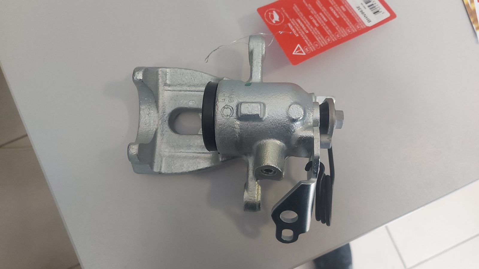

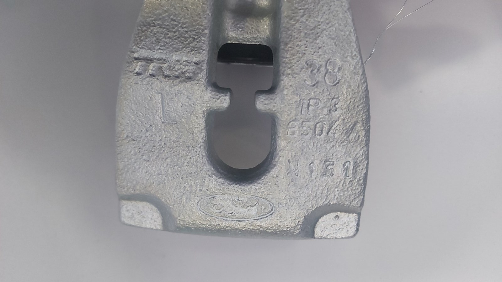

Начал беспокоить тормозной диск с левой стороны. Грелся даже в том случае когда не жмешь на педаль тормоза (ехал без торможения 10+ км). После этого пару раз ездил на ТО.
Первый раз снимали суппорт, разбирали, чистили от грязи, шлифовали поршень, меняли пыльники. Процедура не помогла, диск как грелся так и греется…

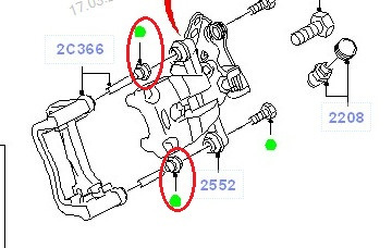

Потом заказал новые направляющие. После их замены так же лучше не стало — греется.

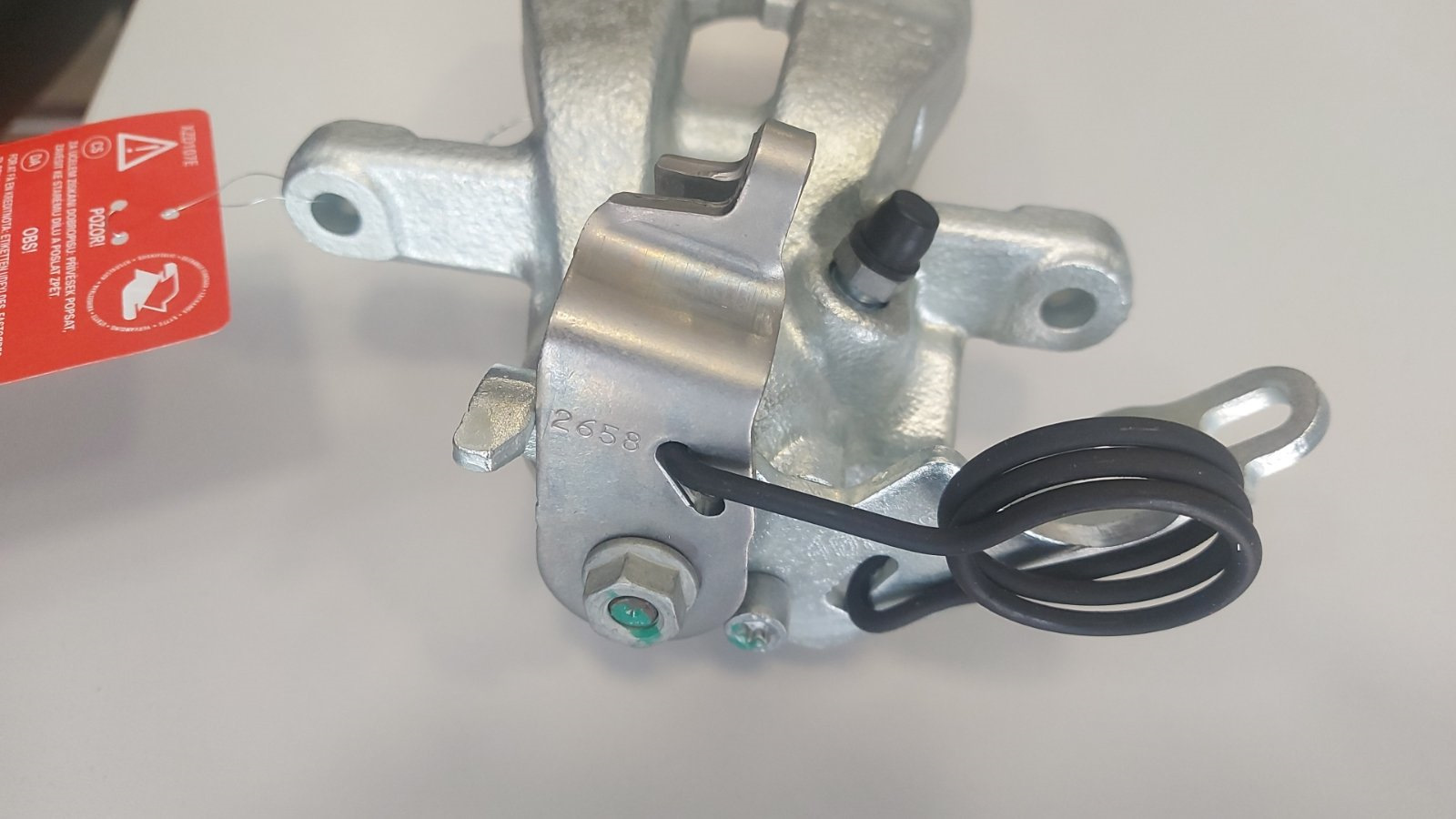

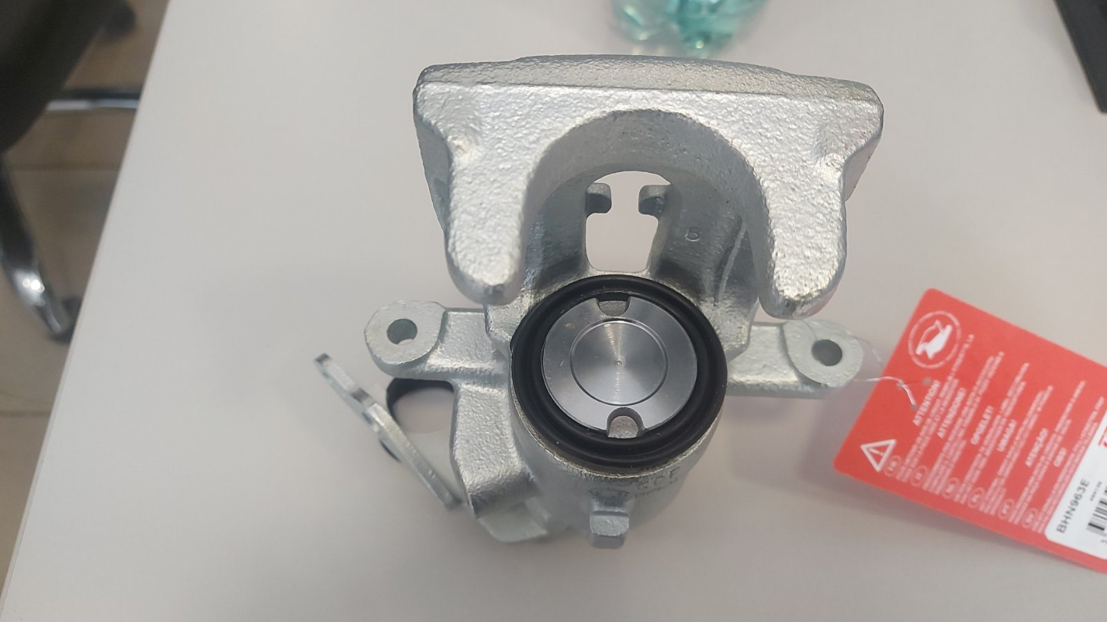

В итоге заказал с Польши новый (восстановленный) в заводских условиях суппорт TRW, установил его и проблема была решена, тормозной диск перестал греться.
Суппорт задний L TRW — 4100 грн

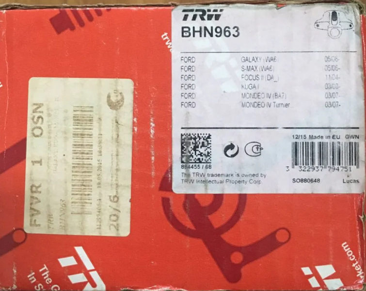

А номерок ?
коробка в гараже лежит, завтра посмотрю — отпишусь
Warlock67
А номерок ?
такая же беда была
TRW BHN963
Иногда стал замечать, что у некоторых конкретно по жопе идёт именно левый, задний. У соклубня тоже там ему хана кардинальная.
Я когда искал проблему, тоже заметил что писали в основном за левый суппорт…
Какое-то проклятие с ними.
