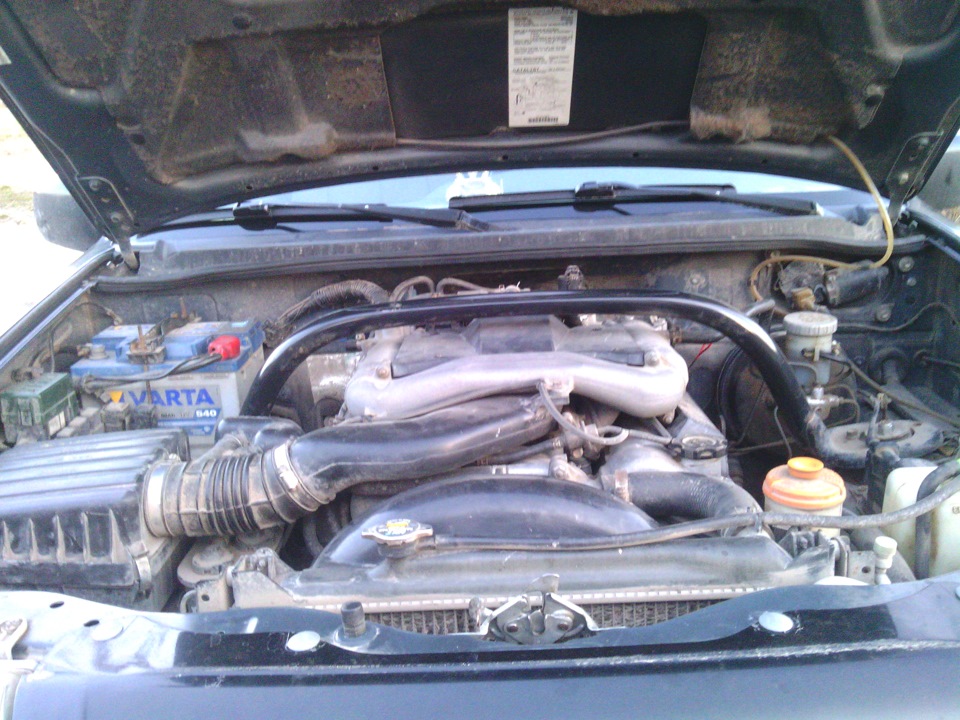

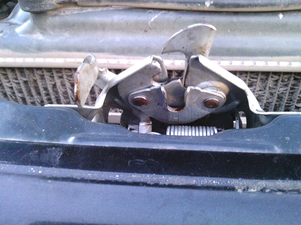

Досталась мне машине с почти неработающим замком капота. Держался капот только на фиксаторе, что отводим в сторону, чтобы до конца открыть капот. Каталась так почти 3 года :-) Сегодня взбесил меня окончательно и я решила снять его почистить. Ой какой был грязный и ржа была. После долгих взмахов кисточкой и бензина и вд40, часть механизма начала двигаться. Ну думаю ура, уже прогресс. Вскоре весь замок стал чистеньким и начали механизмы двигаться. Смазала маслом и поставила. Замок заработал на ура. :-)

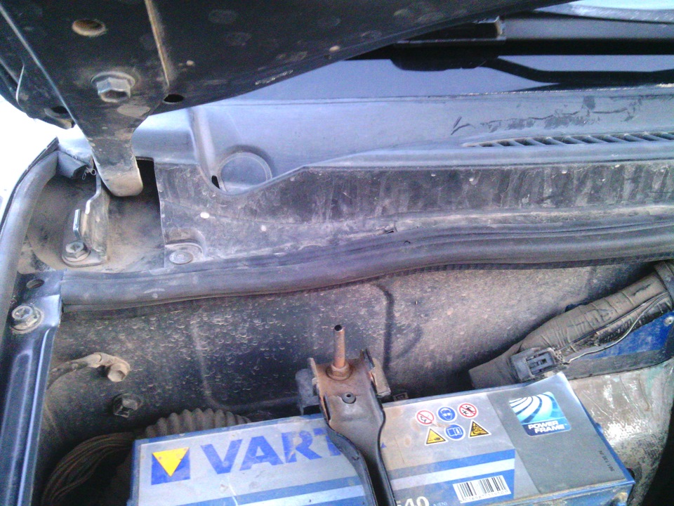

Заодно поставила уплотнитель капота.
Чуть позже дойду и сфоткаю замок уже чистый и рабочий и уплотнитель:-) грязный не фоткала, ручки были грязные тоже

у меня замок иначе работал, он закрывался, но открывался как в уазе, т.е. только вдвоем, один тянет трос, второй поднимает капот:) смазка решила проблему:)

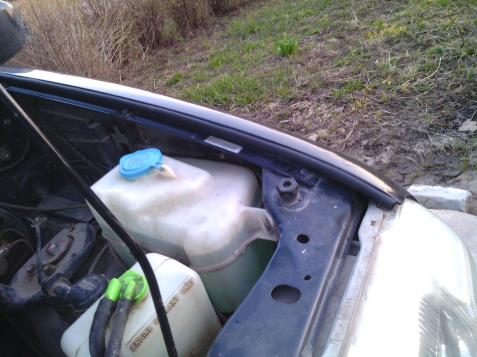

Зимой уплотнитель может сыграть злую шутку, в самый неподходящий момент, да и не нужен он там вдоль крыльев, под ним все преет, а должно продуваться.
У друга на падж. спорт 2, еле открыли, когда было нужно прикуриться, так там, только над фарками и посередине стоит.

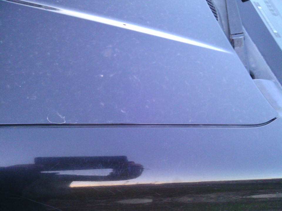

Вдоль крыльев соглашусь. Не очень мне нравятся эти большие просветы между крыльями и капотом, вот и решила закрыть
вдоль крыльев идёт водосток.
теперь вся вода полетит в моторный отсек и в печку ;)
Вдоль крыльев буду снимать.какая то фигня получилась :-)
