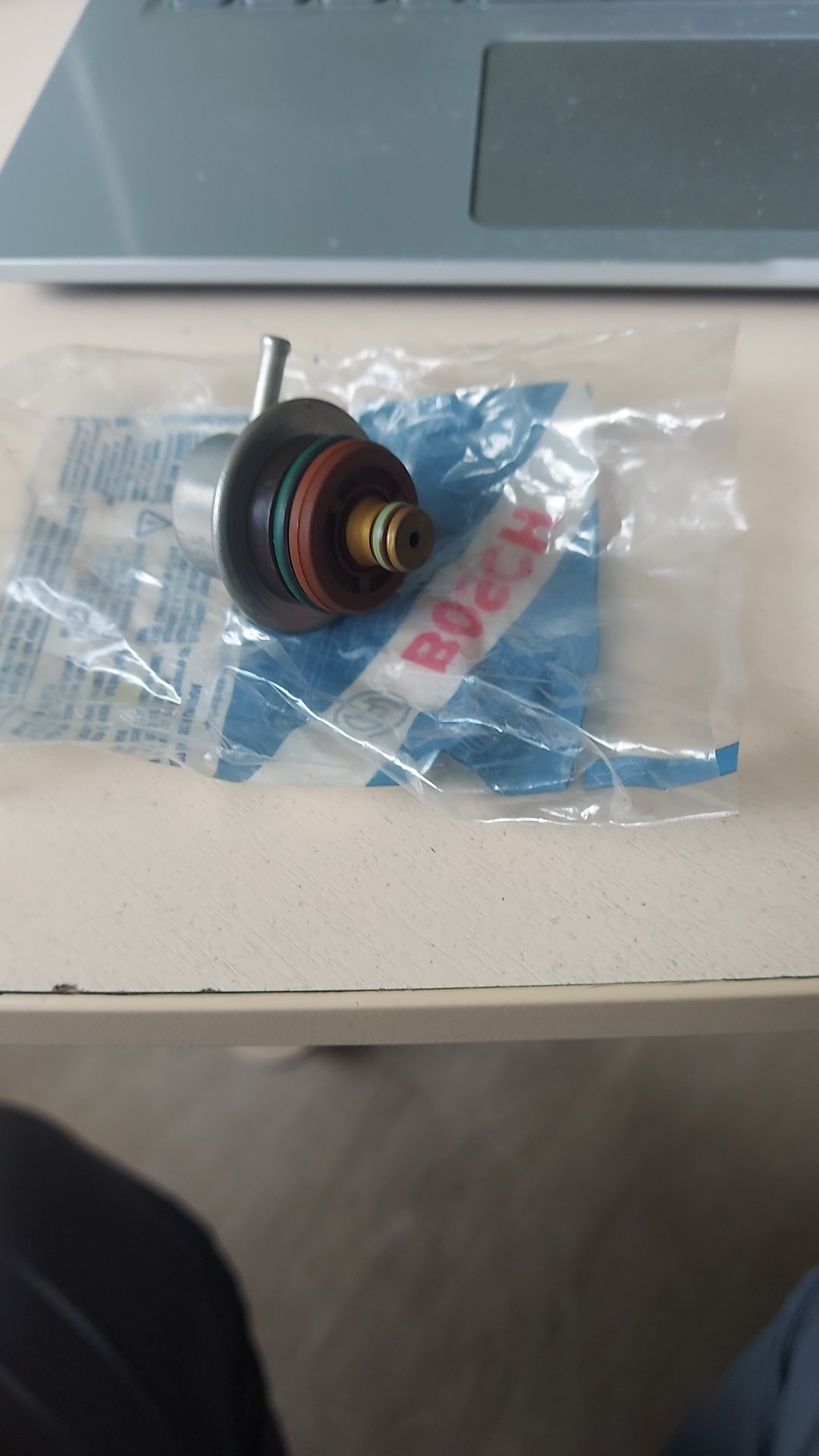

Еще осенью, по первым заморозкам, машина стала плохо заводится. На горячую более менее, на холодную так сяк, а на теплую фиг. Крутишь ее стартером, крутишь . Плюс ошибка по богатой смеси.
На всякий случай махнул свечи, не помогло и приготовился к опрессовке и возможной замене бензонасоса. Про возможные проблемы с регулятором топлива читал и даже попытался переставить таковой со старого мотора, но случайно его сломал при демонтаже. Отложил до тепла. И вдруг, в разговоре с другим олроудоводом, тоже мающимся, но другой проблемкой упомянул об этом. И Vakoll мне говорит, дак валяется регулятор, поставь да проверь
Ну и как всегда, в лучших традициях-хэппи энд. Ошибка ушла, машина заводится нормально и даже расход под упал.

Доброго вечера! Не подскажешь номер? Не могу найти в каталоге.(
Регулятора? 078133534C
Благодарствую.)

Сам страдал плохим стартом с прихода холодов, а из головы просто вылетел этот датчик, забыл про него, думал что форсы кончились, уже к каеновским прицелялся.
Полазил в закромах, махнул на бу и машина стала опять запускаться как положено.

Так измерил бы давление топлива чем гадать.
Было б чем
а там ничего то особо и не надо ) www.drive2.ru/l/9551888/
В закладки добавил. Но поздно
там из этих же запчастей и замер давления масла можно сделать)
