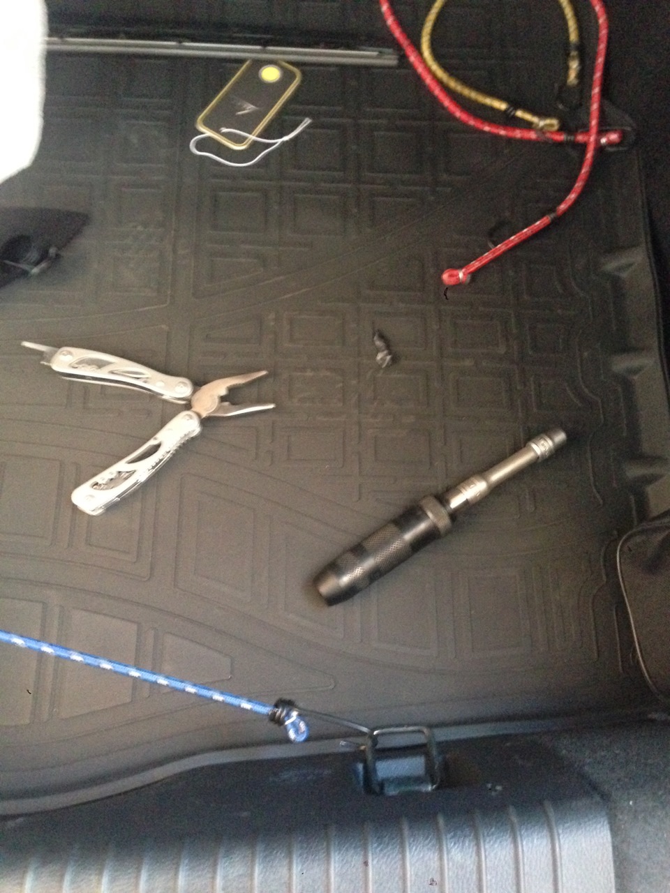

Сегодня мне пришла Накладка внутренней панели багажного отсека 85920A2100WK
Эта та что с розеткой идет в комплекте. Цена на экзисте — 1600р
Пилить/сверлить/дырявить родную панель не очень хотелось, поэтому была заказана эта накладка.
1) Для ее установки мне потребовалось 2 инструмента: плоская мелкая отверточка в мультитуле и собственно ключ на 10.
2) Откручивам под колпачками два болтика и снимаем эту шнягу.
3) на стенке проводок висит, тянемся рукой и достаем его.
4) присоединяем к розетке, и собираем все в обратном порядке.
Итог: есть розетка в багажнике и теперь можно в нем лежать и заряжать телефон например =D
+ Стоит не забывать, что у нас на одном предохранителе (тот который на 20А) висит ЗАДНЯЯ+ЛЕВАЯ водительская, а на втором — только ПРАВАЯ
Вот такие пироги.
