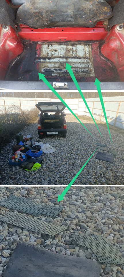

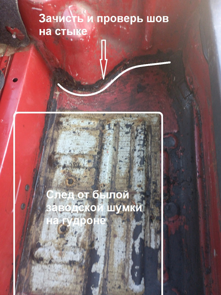

Я чего полез-то? Воду нашёл.
Когда находишь воду в пустыне, это приносит радость.
А вот когда в багажнике, то наоборот.
И непонятно, откуда она там.
Скорее всего, резинки двери багажника не держат.
Старые они.
Есть ещё версии?
_______

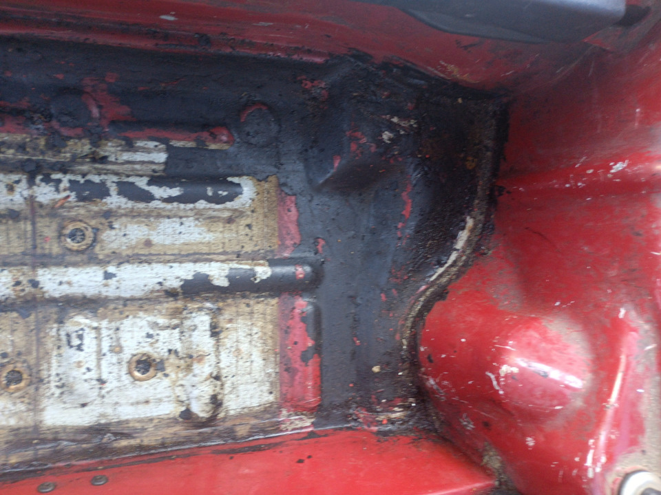

UPD: Течет из под резинки около левой петли двери багажника.
Между резинкой и металлическим ребром, на котором она крепится.
_______
Лужица была. Ну и влажное всё.
Значит пол в багажнике не дырявый.
Хоть это радует. 🙂
Вытащил всё.
А там, кроме воды, ещё какая-то черная хрень.
Скорее всего, ее как антикор использовали.
Но от времени, она вся отошла, рассыпалась на куски и кусочки разного размера.
Задолбался вычищать.
И кто сказал, что у Оки маленький багажник?
Наверное, это был тот, кто считает, что Ока, это не двухместный автомобиль. 😆
Ещё нашёл толкатель бензонасоса, теперь у меня есть запасной. 😁
Правда, из-за той же воды, он заржавел.
Залил его очистителем ржавчины, пусть полежит. Потом полирну.
А то уже хотел идти покупать.

Больше похоже на гудрон, на белом полу.
Возможно, вваривали от донора. :)
Старя заводская и была на гудроне, она со временем дубовая становилась. Кстати, сейчас тоже такую клеят на дно. Сколько роликов в инете про то как она кусками отламывается.
Ага. Вообще в хлам была, замучился обломки вытаскивать.

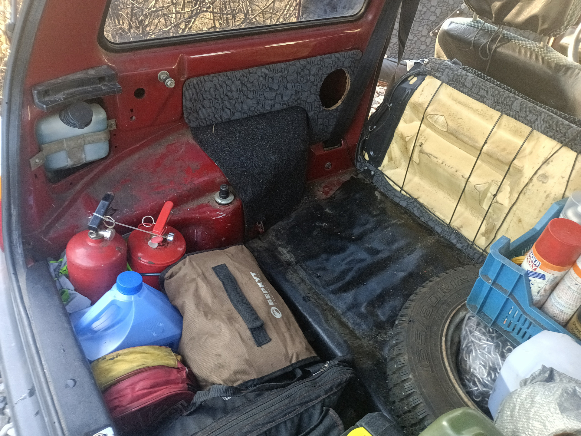

Я уже который год вообще без заднего сиденья гоняю… Просто коврик лежит, вырезанные на всю заднюю часть… Насчёт багажника, в багажнике стоит деревянный помост, то есть две продольные рейки и сверху из дверцы от шифонера фигурная крышка, теперь даже если какае то жижа попала или какая канистра потекла всё содержимое остаётся сухим и дно багажника само высыхает…
Снимать сидения, кстати, нельзя, гаишники заругают.
___
Там такие пластиковые "трапики" лежат на днище, для того же. :)
Сколько лет без сидений гоняю ни разу не спрашивали почему их нет
Ну… Это как повезёт. 😁
Но придраться могут.
Чаще, это с микроавтобусами бывает, когда их под перевозку грузов переделывают.
Два огнетушителя это серьёзно!😂
Отож! Это я ещё третий, углекислотный не переложил из Сейфа. 😆
Тот, что с машиной, не вызывает доверия, на всякий случай, из Сейфа положил ещё один. Места не занимает, пусть будет.
Течь может бачок омывателя через пробку. А в дождь через задние фонари. Надо открутить один винтик крепления фонаря и промазать герметиком без уксуса, а то заржавеет. И посмотри вверху, где шланг омывателя на форсунку идёт, не попол ли этот шланг между резинкой и дверью. А вообще там всегда бывает сыро, но не вода. Там нет сзади за бампером вентиляции салона, как в остальных машинах. Поэтому и стёкла потеют часто.
А бачок-то как? Он же весь внутри.
Про уксус знаю.
Фонари посмотрю, спасибо.
Шланг, вроде не попал.
Прям лужа была.
На бачке не держит пробка, через неё выплёскается омывайка в багажник.
Было бы хорошо, но нет.
Ибо лужа была из воды, а в бачке — омывайка.
Тогда ищи откуда дождь заливает. Сам залезай в багажник, а помощник пусть водой с улицы обливается.

На иномарках есть заглушки для отверстий в днище багажника, как бы это сказать… Поплавково-клапанные, т.е. вода из багажника через них стекает под машину, а вот в обратном направлении- попасть не может.
Тут тоже есть клапана, но лужа была там, где их нет. 🤣
Могут боковые стёкла течь. Надо кёрхером на мойке самообслуживания по резинкам боковых стёкол пройтись без фанатизма, чтобы кто-нибудь изнутри наблюдал. У меня на левом нижняя кромка сгнила, пришлось вваривать кусок металла.
Спасибо. Буду смотреть. У меня и лобовое немного подтекает.
У меня через корпус печки в сильные ливни протекало, даже при почти полностью закрытой заслонке. В жабо напротив заслонки есть кусочек резинки, который неплотно прилегает- через это место должна вытекать вода. У меня это место засралось и резинка задубела. Принудительно это место застопорил в открытом состоянии- стало получше.

Сверху, маловероятно, что натекло, было бы в багажнике сверху все мокро, вещи и другое, а то у тебя на днище, значит там и ищи. А багажник не очень то и маленький, особенно, если сиденье сложенном. Но как ты на водительское умещаешься, непонятно, ты ж не маленький.

Может конденсат? А то, я туда с сентября не лазил.
Да нет не конденсат. Протрите все и жди дождей, покатался и сразу туда глаз, ну или ведром с водой Ока и, что бы исключить или подтвердить, что это сверху или нет.
Могло и сверху. Потом по стеночке и в "подвал".
Вот протрите, закрой и Окати ведром воды и посмотришь
Ага. И опять сушить? 🤬
Ну хоть посмотришь, где конкретно течёт. А сушить что там обязательно? Тряпкой на ухо вытри и спиртом протрите, все будет сухо.

Текло из под обшивки потолка — герметиком стыки на крыше промазал — ок
Спасибо, посмотрю.

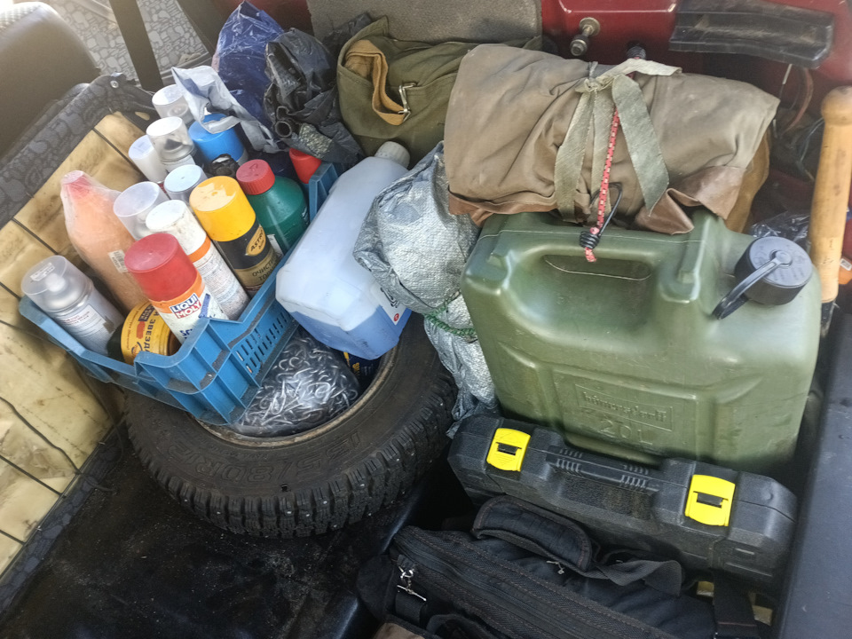

Баллончики, это смазка, типа ВД, очиститель ржавчины, силикон, очиститель карбюратора, быстрый запуск.
Там еще тормозуха и тосол есть.
И всем этим, я последние полгода, пользовался. Выбросить?
