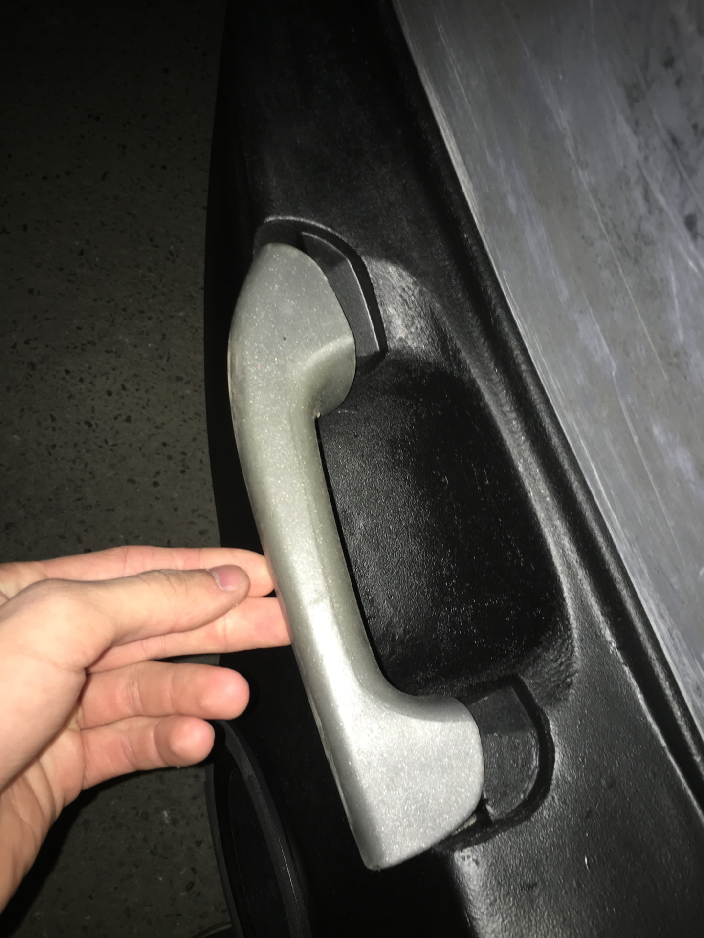

Речь пойдет о наиболее подверженных износу частях:
— ручках салона
— передним порогам.
Ручки вообще сделаны из довольно странного материала. Мои были ну очень залапаны и потемневшими от времени. Пришлось красить, вроде бы вышло неплохо, но в один прекрасный момент, пассажирскую ручку оторвали. Там крепление пластмассовое и весьма хлипкое. У меня уже треснутое к тому же.
Посмотрел цены на новые — доступно, 300 руб. шт. заказал)))
Как всегда парты вам в помощь:
— ручка водителя (левая) 82710-25010YN
— ручка пассажира (правая) 82720-25010YN
Заказал вместе с новыми заглушками) потому что старые я тоже покрасил))) Стоят 10 руб. Для меня было откровением, что есть и левые и правые)))
— левые 8271925010YN
— правые 8272925010YN
Обшивки снял, отнес домой и отмыл как следует!)
Новые ручки офигенно попали в цвет!)))

6k за ручку, здравствуйте б**ть (:
здравствуйте, подскажите эти ручки на задние двери подходят?
Где ты заказал ручки ?а то купил Обшивки от комплектации с эсп а ручек не было и мои не подходят

левая заглушка эт тип та что ближе к ручке открытия двери?
не могли бы написать размеры ручки

а где ты нашел эти затычки в ручки дверей?
а то у меня одна похерилась, нигде не могу найти.
В смысле где нашел? Да везде они есть, экзист, автото, автодок! Партики я выложил!)
в экзисте в наличии бывают или надо звонить заказывать?
я там просто никогда ничего не брал, даже ни разу в городе не натыкался.
я через интернет заказываю…
по 35р/штука заказал.
причем интернет-заказ без предоплаты привозить отказались.
35 руб? Гля, как дешево)))
вроде один и тот же экзист, а у тебя по 10, а у меня по 35.
Балин, я то про пороги думал) а ты про заглушки!) кстати, я не в экзисте их заказывал.

82710-25200YN -вот это ручка так ручка))))
