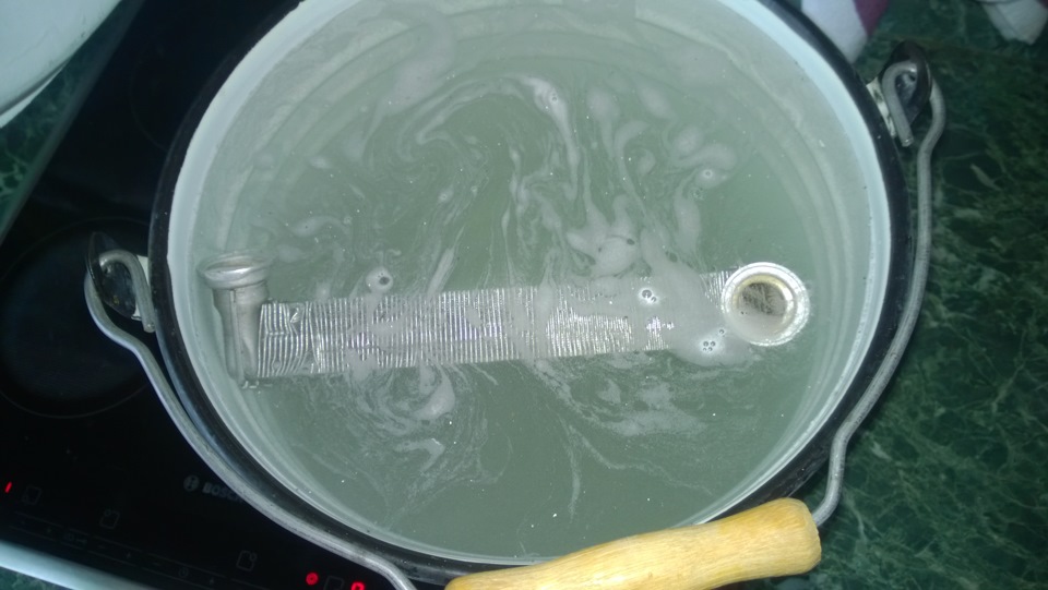

. Потом откручиваем 4 болтика и вынимаем черный держатель. Я трубки сдвинул чуть вниз, главное без фанатизма и вынул радиатор. Дома решил приготовить радиаторный супчик))))).

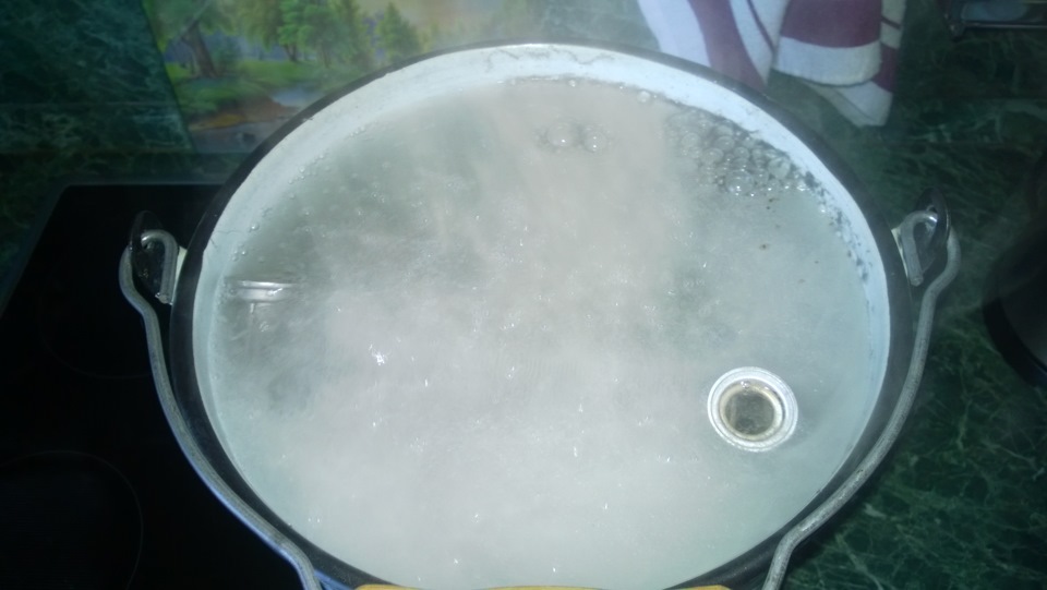

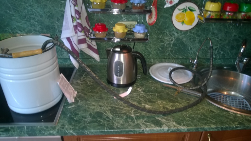

. Берем ведро, я заливал фильтрованную воду для супчика самое оно))))). Засыпал в ведро три пакетика лимонной кислоты сыпал прям в ведро и в радиатор
. Варил примерно часа 2-2,5

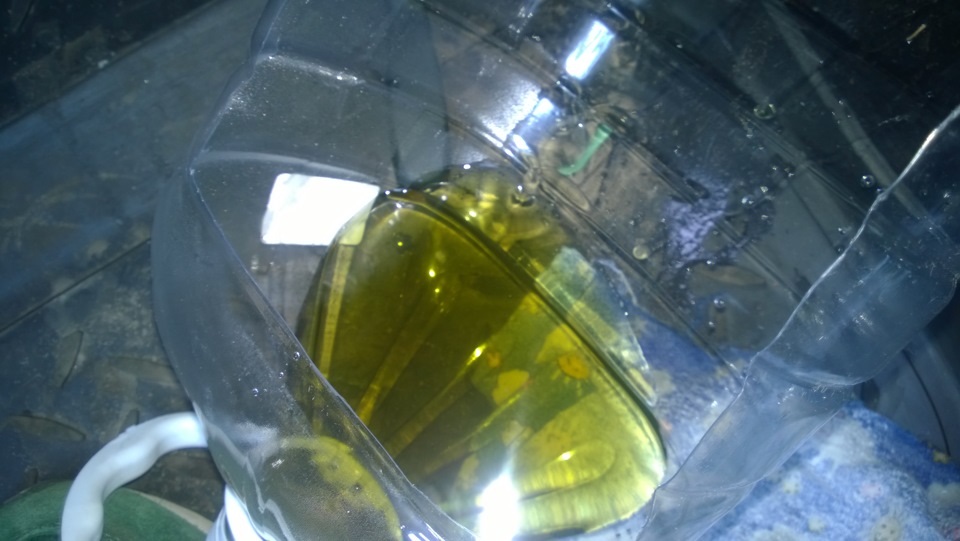

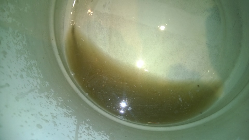

. Когда сварил была вот такая вода
. Потом решил снять лейку с душа и промыть напором воды

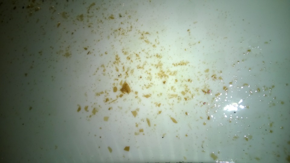

промывал раз 15-20 и все время вылетал такой осадок

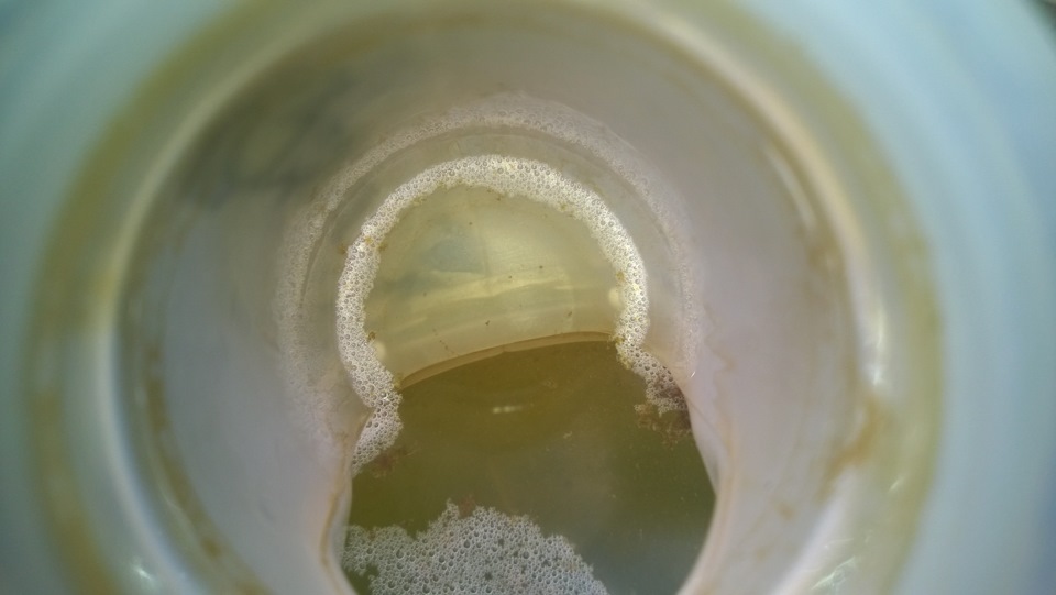

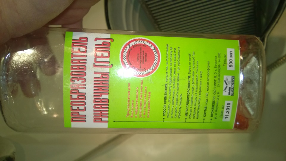

. После как все промыл залил фиговинку от ржавчины
для профилактики в каждое отверстие. Хорошо помогает от ржавчины и камня от нашей жесткой воды, когда вступает в реакцию начинает пенится

Интересно, что за средство, где взять такое?

только кипятить не надо 2.5 часа
основное действие лимонки насколько помню в первые 15-30 минут проходит, дальше лучше новую порцию влить

Вот скажи, рас такой осадок может стоит сменить антифриз на более не агрессивны. Просто я тоже лью тотал и задумываюсь сменить производителя, так как за пробег в семьдесят тысяч такой результат. У меня антифриз мутно оранжевого цвета, хотя заливал сине-зеленого цвета.
У меня по первости антифриз долго цвет держал. Потом буквально тысячу полторы и он становился как моча. После промывки уже 6000 с копейками отмотал цвет конечно стал светлее но не как моча. Весной опять промою но без снятия печки, просто залью дистиллированную воду с лимонной кислотой и покатаюсь с ней.
