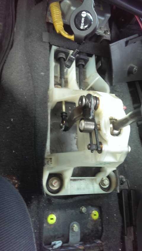

Небольшой спеклист кольта на сегодня и ближайший месяц
Спек лист:
— Блок аиртрек турбо 2.0
— Гбц эво7 портинг
— турбина эво7 тд05 9.8

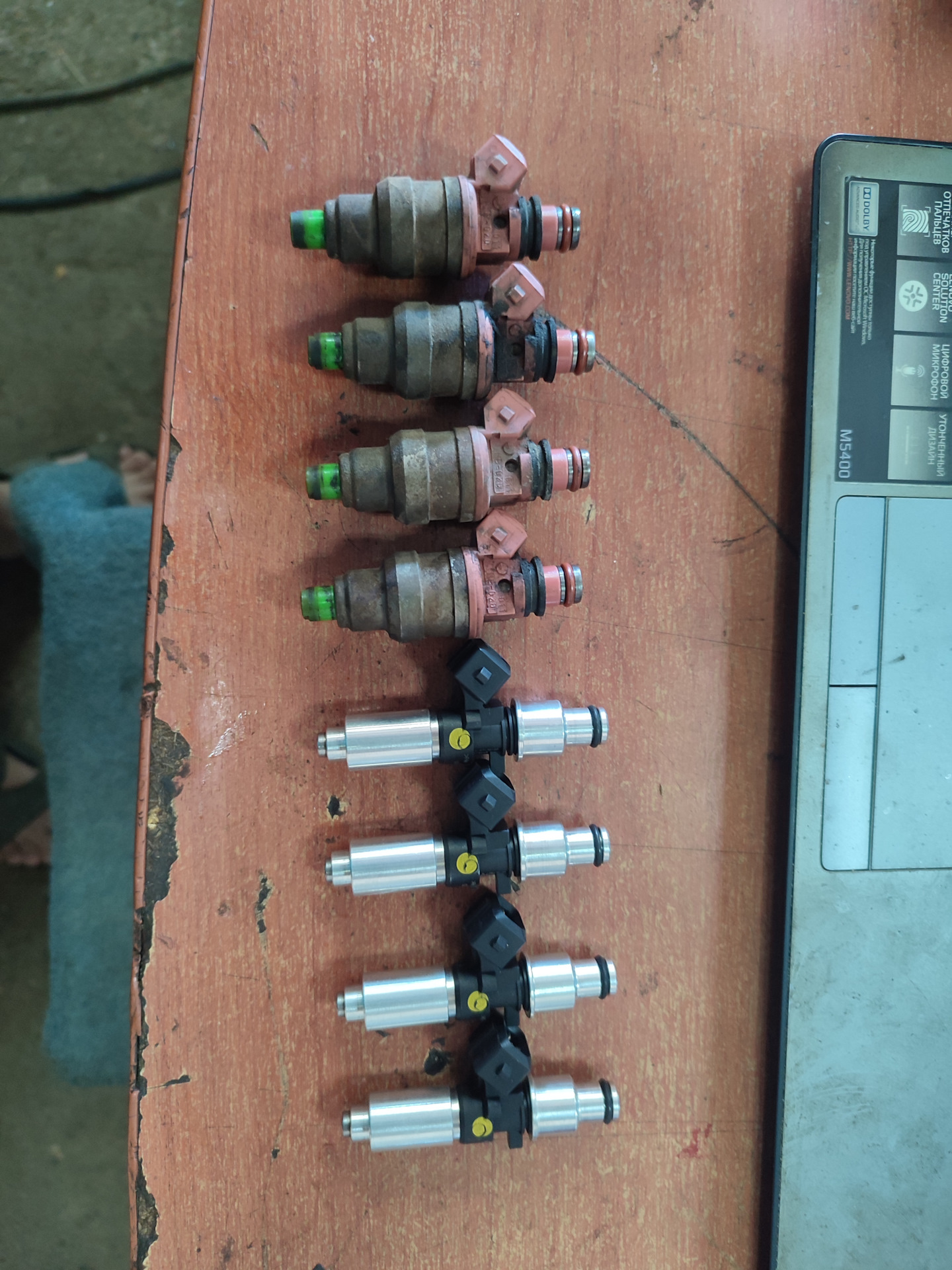

— форсунки топливные bosch 1000cc через переходники
— топливная рампа эво7
— Поршни 2jz 86мм ковка СТИ

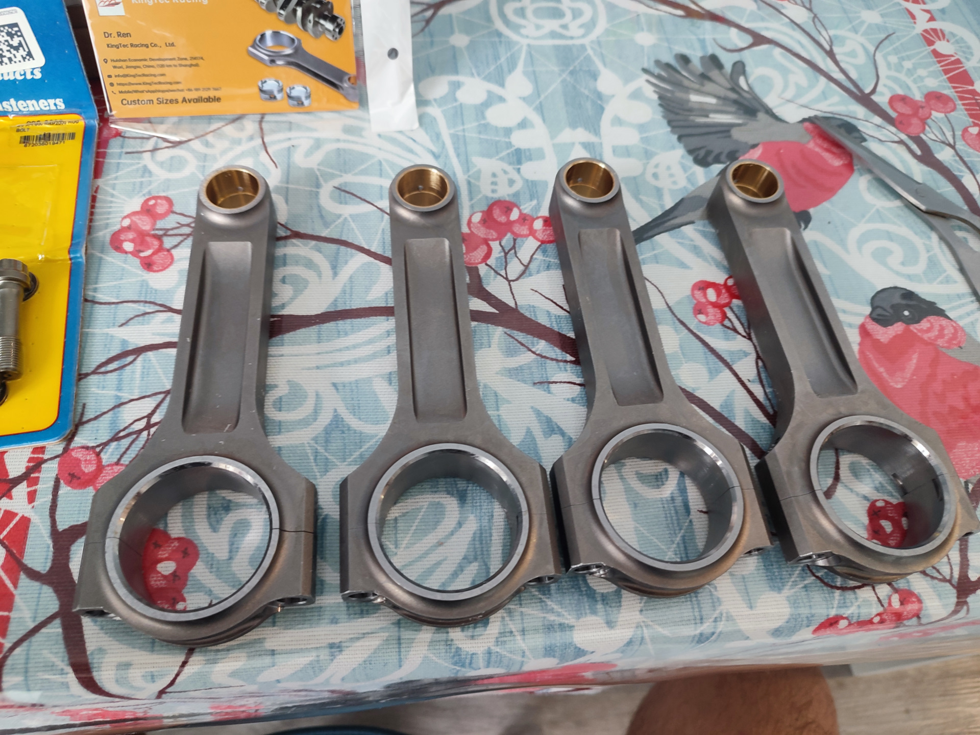

— Шатуны i-образные ковка усиленные
— Коленвал аутлендер турбо
— Распредвалы эво7 jdm
— Шестерни сток

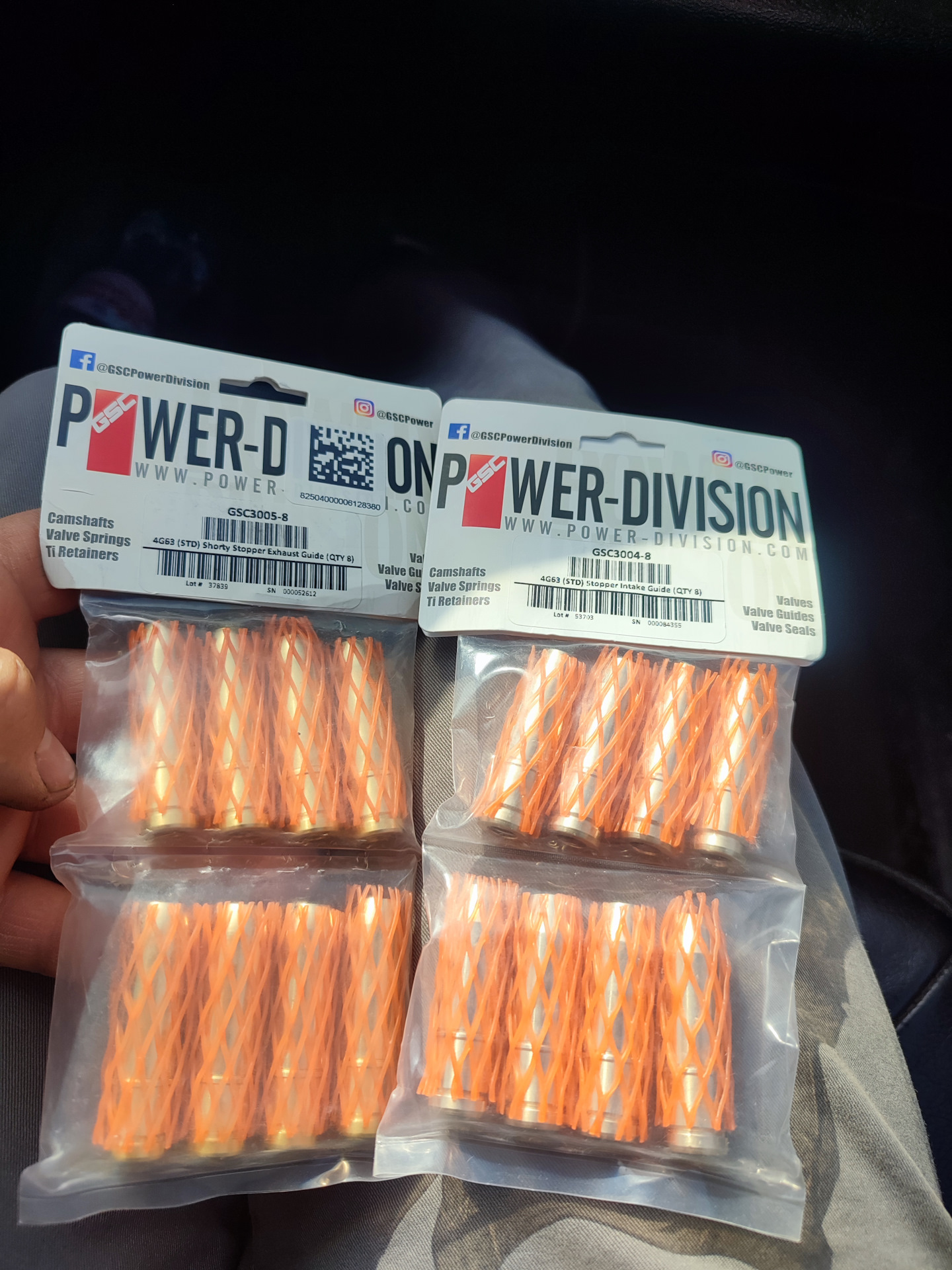

— Направляющие клапанов бронзовые GSC
— Клапана тарелки пружинки эво7 сток
— Маслофорсунки аиртрек турбо сток
— Коренные вкладыши King XP racing
— Шатунные вкладыши Acl racing
— Полукольца Taiho
— Ремень грм усиленный Mitsuboshi
— Помпа gmb
— Ролики Koyo
— Новые ориг шестерни колвала и масляного насоса
— Новый гидронатяжитель ремня грм оригинальный
— Шкив коленвала приводного ремня генератора эво9 облегчённый алюминий
— масляный насос новый оригинальный Mitsubishi
— крышка клапанная магний эво7
— соленоид 3х портовый пирбург
— выхлоп 76мм нержавеющая сталь от турбины
— раздвоенный выхлоп 76мм на 2*63мм
— два глушителя сааб 9000 2,3т
— топливный насос 340лч АЕМ

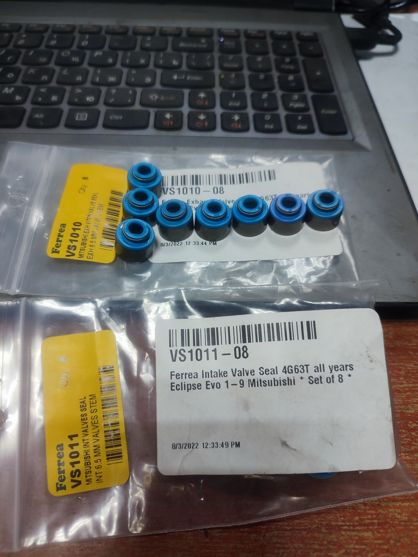

— маслосъемные сальники Ferrea
— кольца поршневые Toyota 3S
— топливоподача увеличенная 10мм медь
— обратка топлива увеличенная 6,5мм
— фильтр нулевик simota racing
— маховик эво8 240мм
— сцепление westlake 240мм обратный выжим
— радиатор охлаждения цельноалюминиевый Tongshi 42мм
— трубка радиатор насоса гур аиртрек турбо
— радиатор масляный аутлендер турбо сток
— интеркулер эво7 сток
— поддон двигателя алюминиевый аутлендер турбо
— термостат 80° эво7 сток
— прошивка на 95бенз 1.3 бар и 100бенз 1.9 бар by Писякот
— свечи ngk Iridium 7
— дмрв увеличенный паджеро 3,5л
— пайпинг сток эво6-7
— мкпп короткая эво4 4wd
— блокировка заднего редуктора эво10 сток
— кардан укороченный cm2a
— привода передние эво7
— привода зад аиртрек турбо
— кулаки поворотные mmc GTO
— убрана Abs система
— Передние тормоза 4х поршневые 296mm mmc gto толщина диска 30мм
— Задние дисковые castom 3х поршневые Toyota-mmc 302mm толщина диска 10мм
— Гтц evo6 "1"
— Вут evo7 доработанный
— Колеса R16 205/50 5×114.3 tg racing
— Проставки aлюминиевые Zuz 25мм
— Сиденья передние mmc FTO
— Топливный бак 4wd cm2a
— Подрамник балка перед эво6 4 wd
— подрамник задний castom FCC
— Стабилизатор перед эво6 4wd
— Руль аиртрек турбо
— Панель приборов evo7 gta
— Ручка мкпп эво 6
— Короткоходная кулиса
— удалены балансиры, компрессор кондиционера, адсорбер, егр и др
— Рулевые тяги и наконечники аиртрек турбо
— Регулятор тормозных усилий Willwood
— торпеда лансер 9
— растяжки чашек амортизаторов перед и зад custom FCC
— акумулятор, бачок омывателя эво7 в багажнике

1. Доработанный вут- это как? Расскажи.
2. Направляшки тож такие стоят- годные.
3. Вкладыши бери ориг эво- они лучше чем все что есть на рынке.
4. Грм бери эво 9 ориг он на кевларовом каркасе
5. Фильтр воздушный бери от хонда s2000 вход 89мм или vag вход 102мм например el9288. У них и пропускная хорошая и фильтруют.
