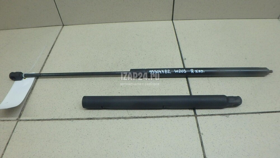

Запчасти на фото: MLS577
Доброго дня всем.
У меня чтобы поднять капот в вертикальное положение приходится отщелкивать правый упор,
так как он дальше не выдвигается. Я так понимаю что стоит какой то неправильный.
На прошлой машине (дорест W203) все поднималось без танцев, и я помню там стоял справа
такой же как и слева (двухсекционный), только без кнопки. А сейчас стоит только с одной секцией.
То есть он выдвигается только для открытия капота под углом. Дальше никак.
Или он должен быть длиннее чем у меня. Вообщем я в ступоре.
Может кто продает правильный?

STABILUS
3474XK левый
3477XW правый
Вот что стоит в оригинале
Его и поставил.
P.S. Вы перепутали по номерам левый с правым.
А, ну может )))))
посмотри на разборке. там точно есть
Stabilus 3474 XK
В экзисте по картинке показано упор + пластик
Да, уже заказал.
Я ставил зеккерт, глянь бж мой.
Все понял. Он должен быть из двух частей. Сам амортизатор, и пластиковый кожух, и выдвигатся дальше уже из этого кожуха.
А у меня этот упор без пластика.
Ищи пластик теперь
Да придеться полность брать. Один пластик врядли кто продаст.
Хотя странно. На Exist есть позиции по номеру от 2500 р. а есть от 400 р.
Может за 400 это и есть пластик.
