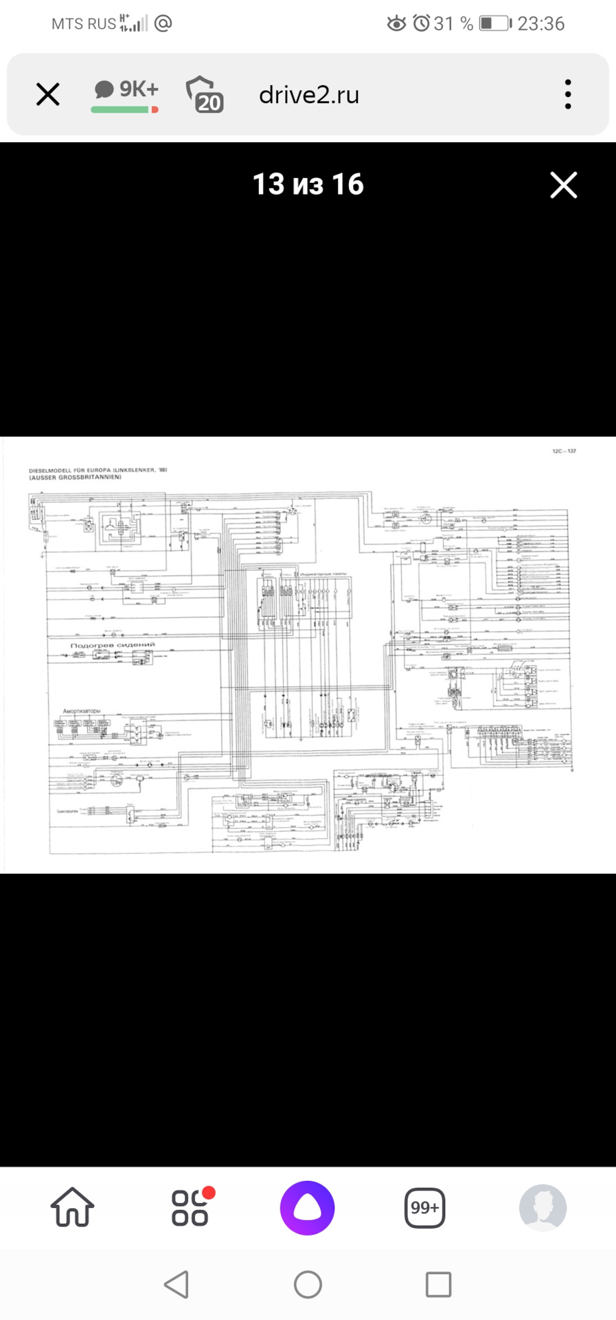

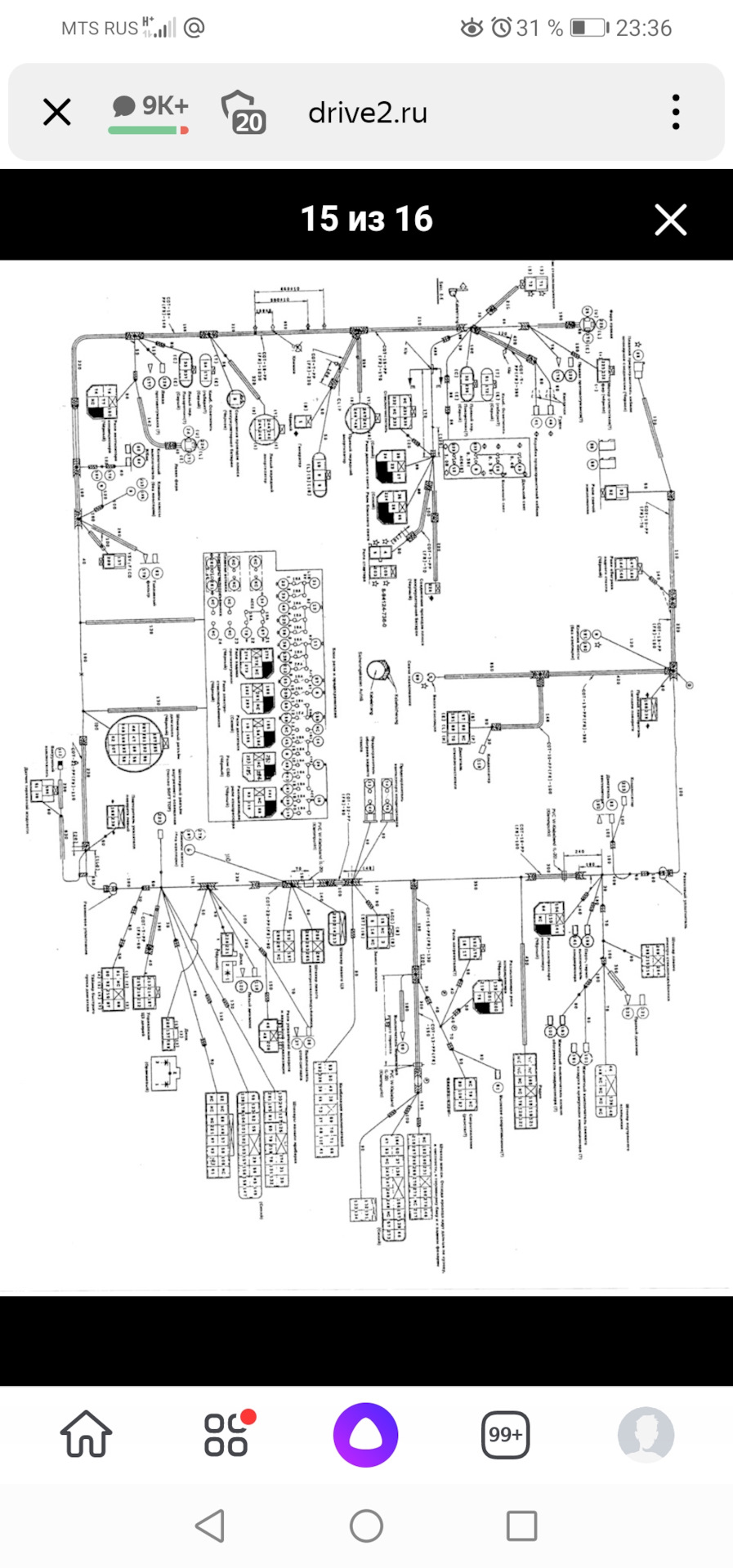

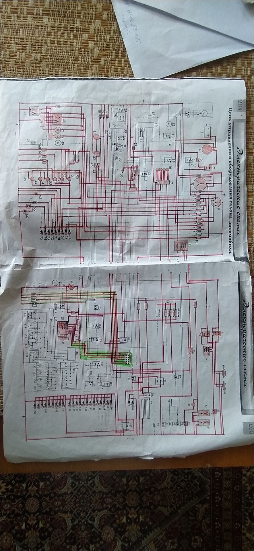

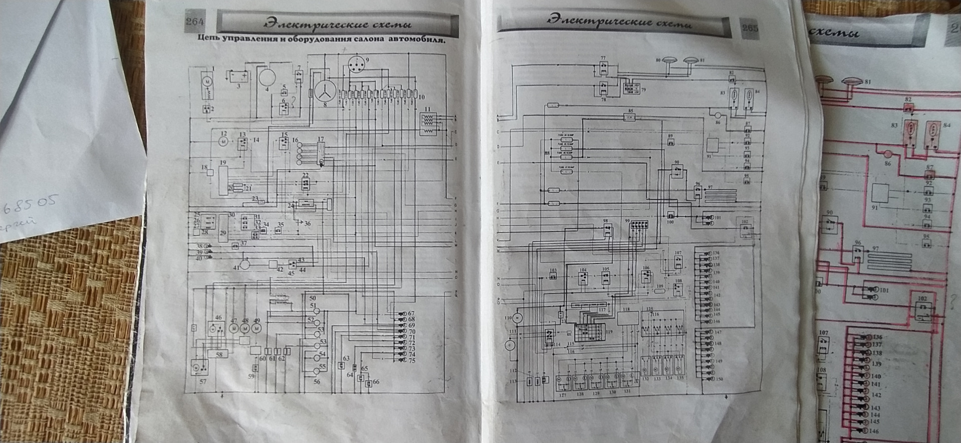

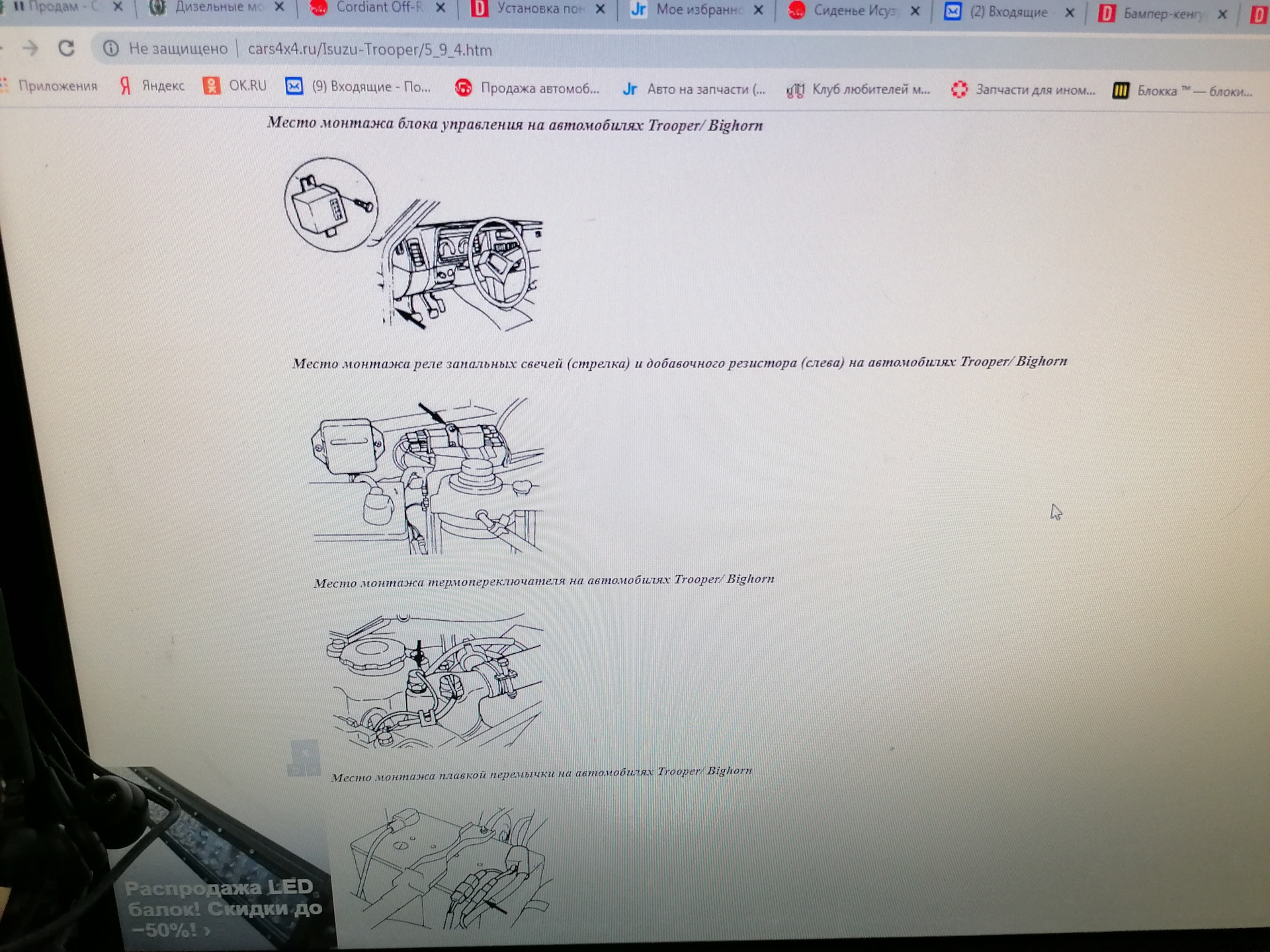

Хай банда. Если у кого завалялся мануал по этому кубику, прошу помощи, хочется сделать проводку в завод. 2,3 турбо трактор, 85 года. Как оно не сгорело, остаётся загадкой!

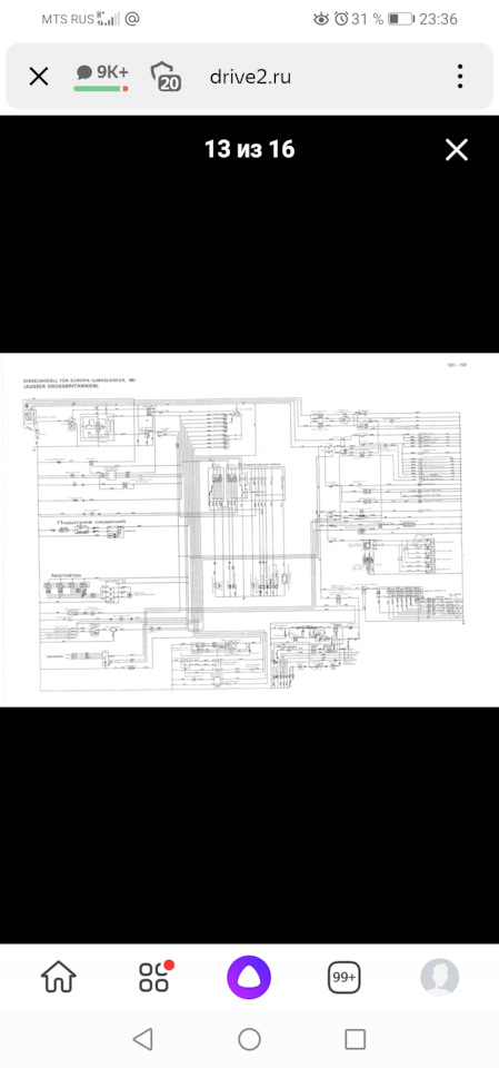

Могу скинуть всё, что наковырял в своё время. Инфы достаточно чтобы разобраться, но при обладании базовыми знаниями в электрике. Укажи почтовый ящик, туда и отправлю.
Косы которые идут по раме тупо снимаеш с фишек потрошиш именяещ сгнивщие провода. А потом в тройную изоляцию. Тряпка изолента. Гофра. И полиэстер, например 3M. И проверь все массы которые идут на кузов и раму.

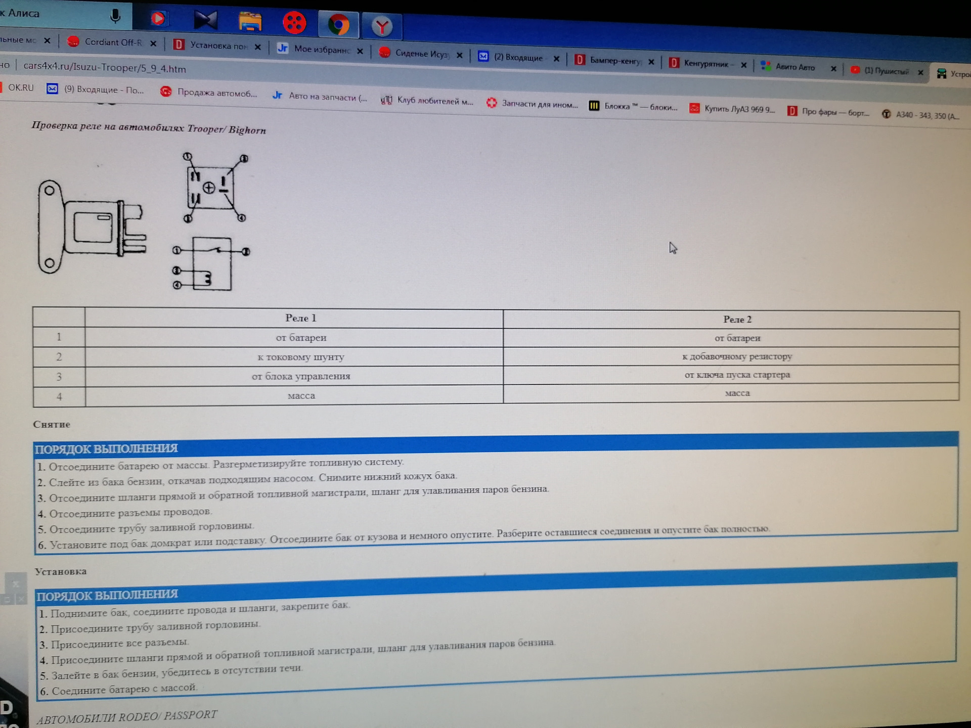

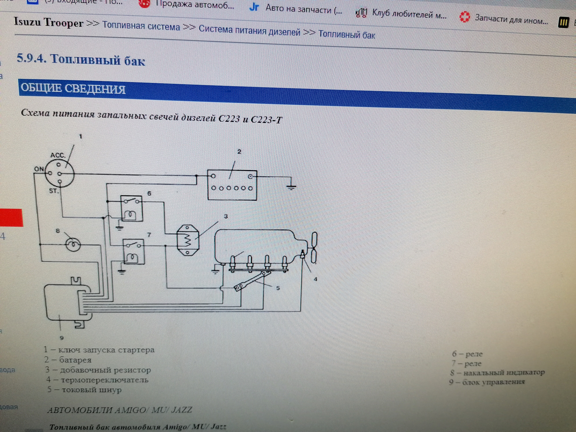

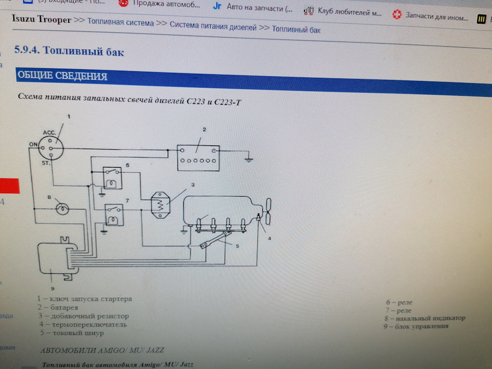

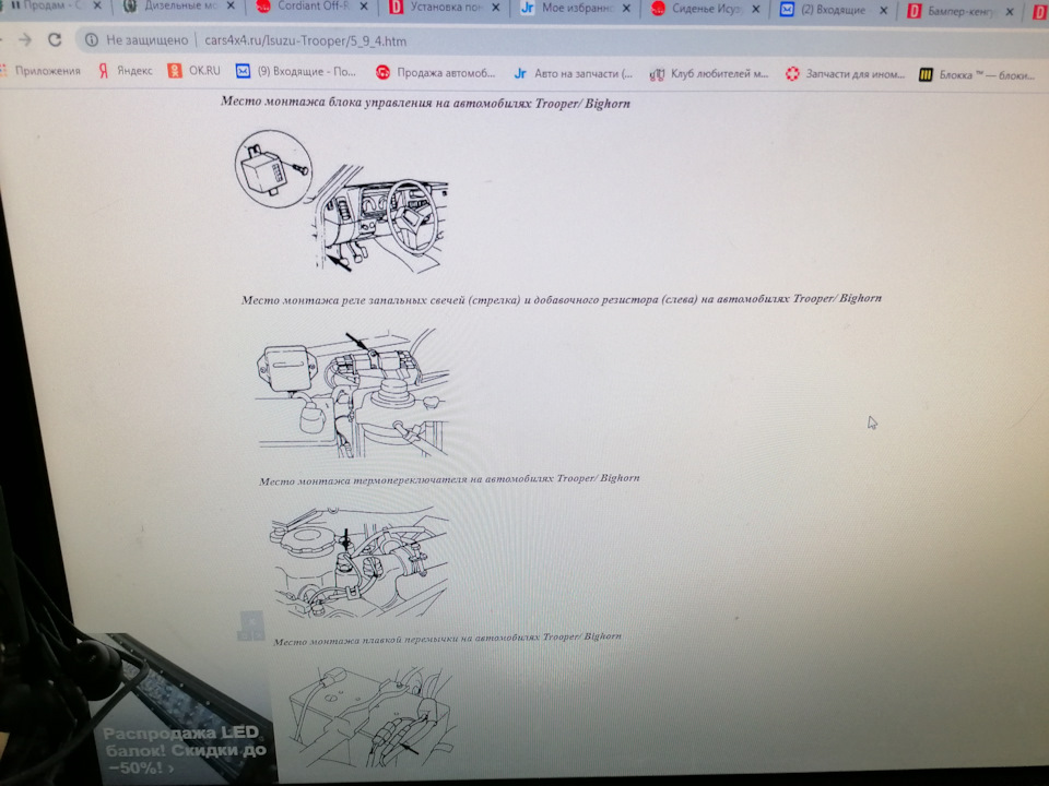

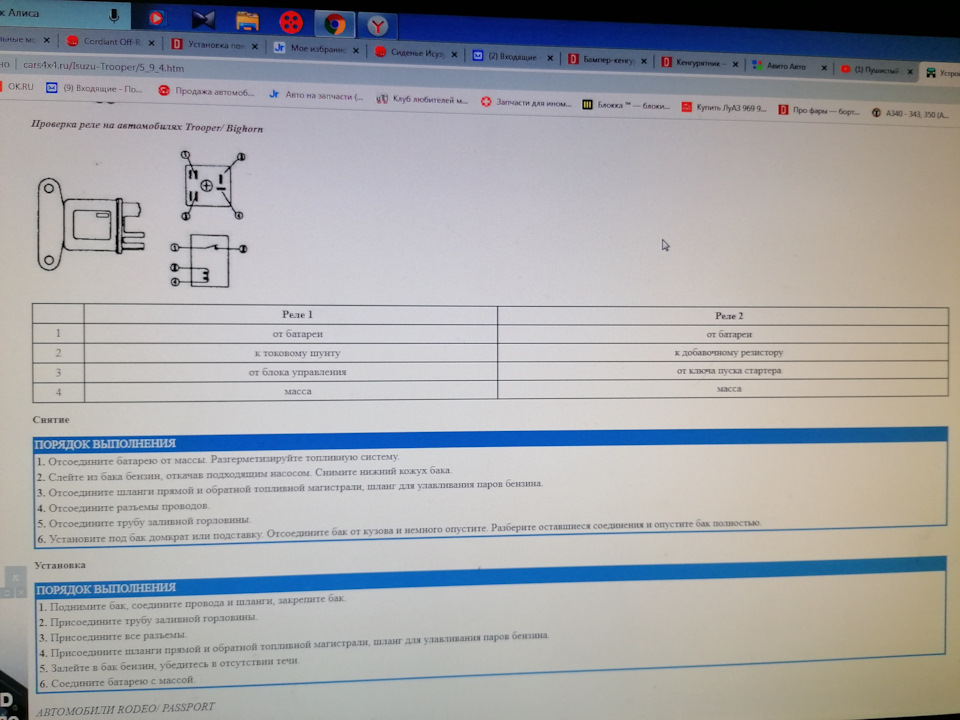

И блок предохранителей, и реле накала должны быть! Правильно писали ранее что схемы однотипные. На схемах обычно указано всё и бензин, и дизель.

Какой же интересный авто. Нету нихрена, ни блока предохранителей, ни реле свечей накала. Какая то дизельная нива)))
Жесть. Обычно так выглядят машины электриков. Не автомобильных — строительных.

У меня только бензиновые схемы
Хотябы бензиновые, там различия не большие

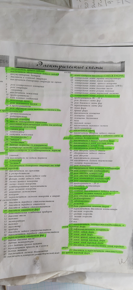

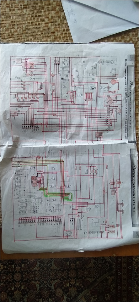

Скину переработанные, как себе делал

Все что чёрное на выкинштейн, красное в работу

Нашел ещё, то что зелёное, это со схемы выкинуто
