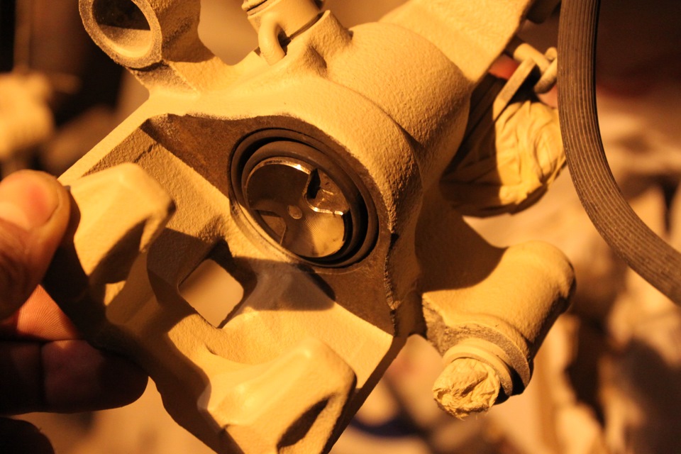

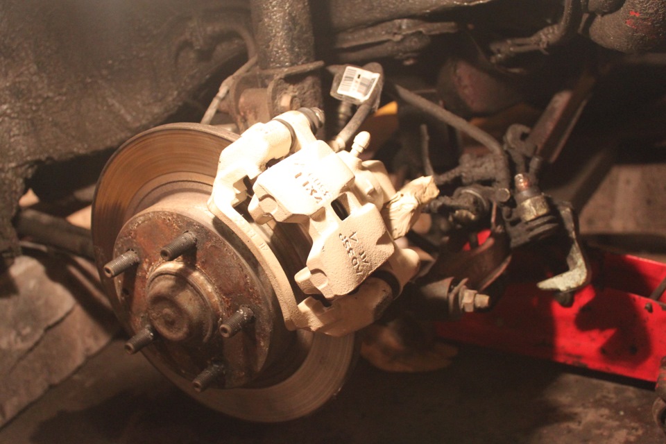

После удачной интеграции передних кулаков от mazda MPV с двупоршневыми суппортами, пришел черед заняться задними.Я долго откладывал этот момент, чинил старые суппорта раз в четверть года…В последнее время начали течь цилиндры, плюнул и заказал контракт от Капеллы по тыще рублей за каждый.
Прилогаю вашему вниманию фото где наглядно видно что встают болт-он.
Хочу отметить что Capella суппорта имеют более продуманную конструкцию, а именно втулки направляющих.
Отдельное хочу отметить про состояние з/ч с автомобилей ходивших по Японии — просто невероятное!

ты же диск и колодки старые оставил? только суппорт махнул?
кстати, у тебя суппорты не от GWER, там прямая скоба.
диск родной, колодки другие, родные не встали, от 626 в gf кузов брал новые колодки.

это к ним можно ставить диск 280мм?
Нет, судя по четвёртой снизу фотке, там диск впритык к скобе. Хотя на GWER шли 280 мм диски. Скорее всего, на GWER ступицы другие, и скоба тупо чуть дальше от центра стоит (из-за полного привода), потому и диск большего диаметра. Так или иначе, это всё догадки.
mazda.epcdata.ru/capella_…/chassis_axle_brake/2600/
там впритык, больше диск не поставить.
