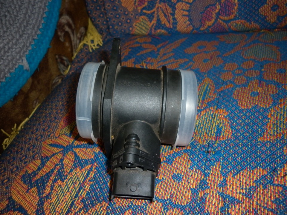

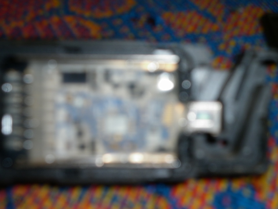

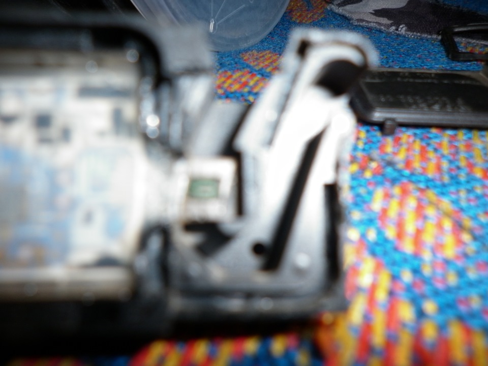

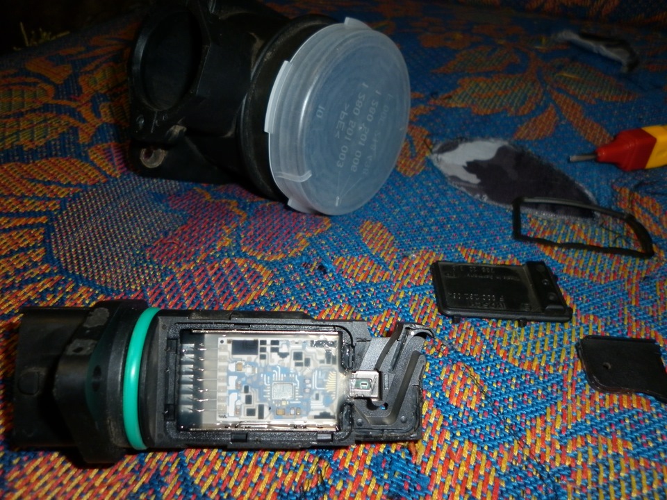

начали скакать обороты на машине до 1500-1700 сначала подумал что у меня воздушный фильтр засорилось все нормально фильтр, после думал что шланги продырявились тоже все нормально дошел до ДМРВ отключил датчик обороты нормальные стали но не совсем решил сэкономить деньги 3 тыс.рублей на новый датчик отремонтировал датчик и обороты упали на 800-900
