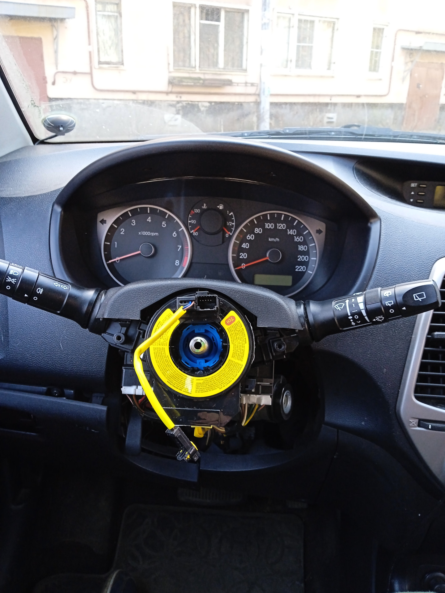

Делаем метки расположения руля относительно вала. Поворачиваем руль влево до фиксации руля противоугонным устройством — чтобы руль застопорился и не вращался. Головкой на 19 ослабляем гайку крепления руля, сбиваем руль вверх ударяя руками снизу по рулю. Как только руль сдвинулся по шлицам вставляем ключ зажигания, снимаем руль с фиксации и ставим колёса прямо. Теперь снимаем гайку и гровер.
Отсоединяем белую колодку с проводами, желтый провод пропустим через руль. Снимаем руль.
Крестообразной отверткой раздаем три винта кожуха рулевой колонки.

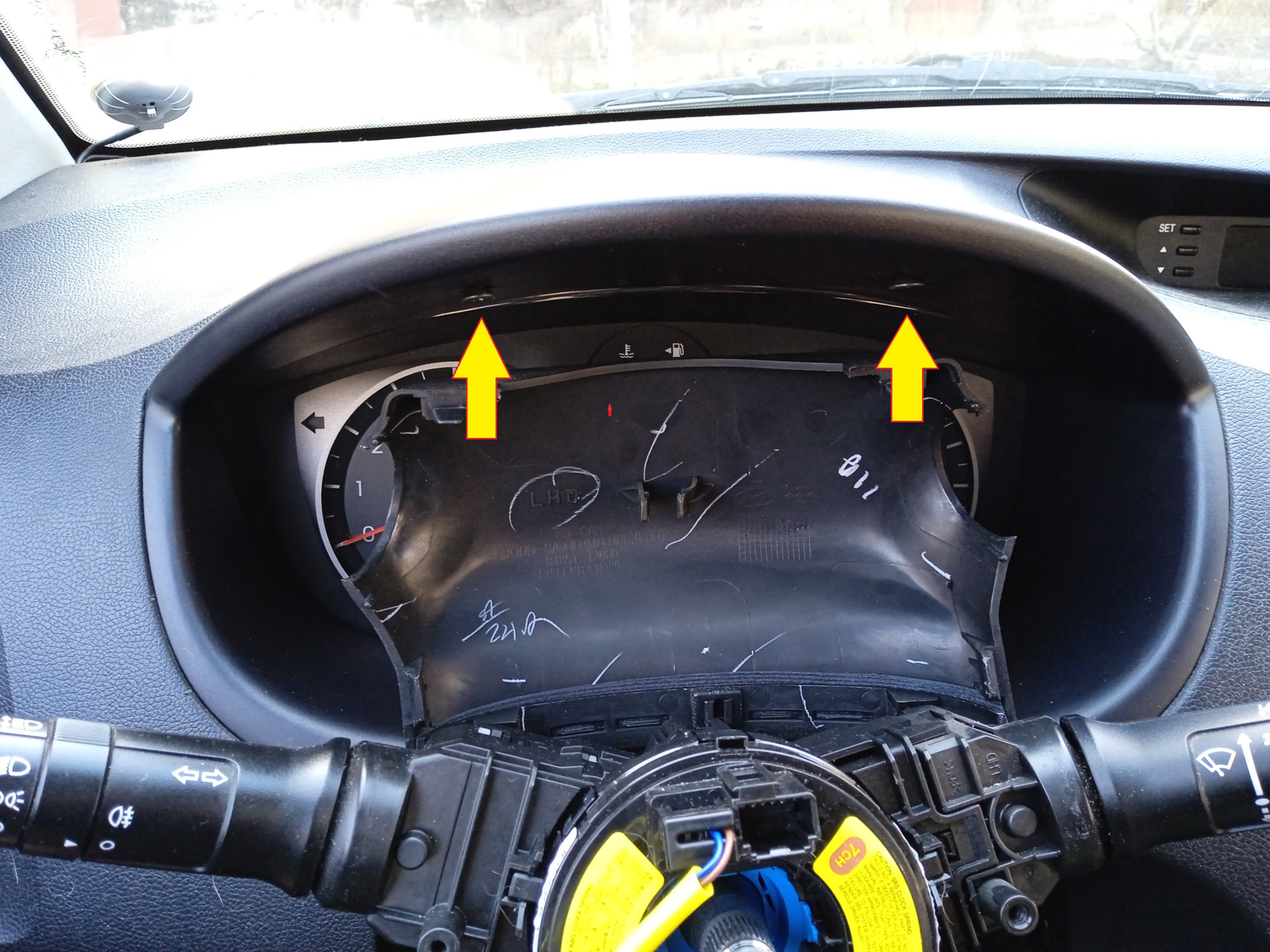

Выкручиваем два винта и снимаем козырек комбинации приборов вместе с верхней частью кожуха рулевой колонки.
Выкручиваем 4 винта и оттягиваем на себя комбинацию приборов.
Отсоединяем от комбинации приборов три колодки с проводами и осторожно вытаскиваем комбинацию.
Фишка с реле спряталась очень далеко.
Я определил ее по 4 проводам от фишки, которая приехала ко мне с реле
Крепиться фишка на 10 мм. болт. Чтобы ее открутить нужно лечь поперёк машины, головой на рычаг КПП. Правую руку запустить под приборку и нащупать реле с ее креплением и открутить болт.
Затем подтащить к щели.
Протащить на себя и заменить реле!)
Собрать все в обратной последовательности. Только рулевую колонку нужно стопорить в правую сторону (на затяг). А, и еще — сбросить ошибку подушки безопасности.

Здравствуйте всем! Столкнулся с такой же проблемой, заказал реле на Вайлдберриз, цена 1000р., поменял быстро! Руль не снимал, только приборку и как было описано, лег головой на КПП и дотянулся до болта, маленькая трещетка и длинная головка на 10, так же отвёл реле в сторону и поменял, всё работает!

отключение клеммы, откручивание руля и отключение подушки — это лишняя работа . панель прибор без проблем откручивается и вынимается, и руль ни как не мешает доступу к реле .Менял своими руками замена заняла 1час времени .
