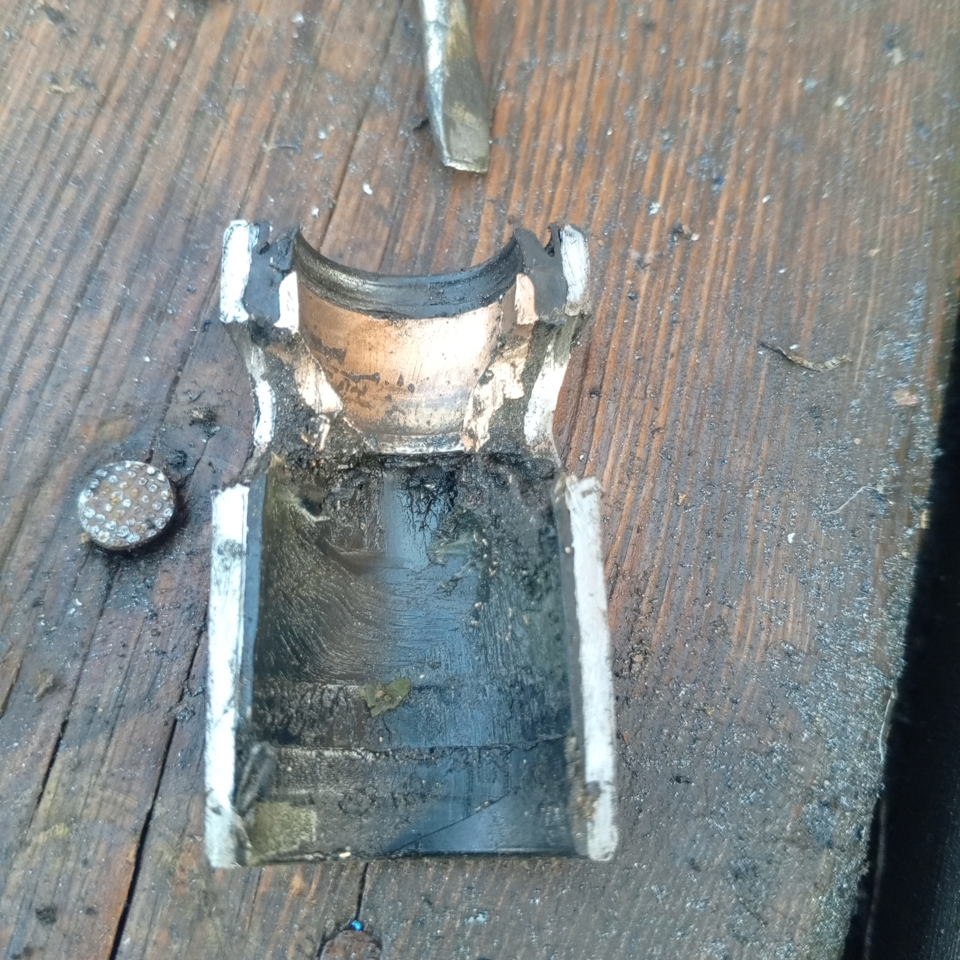

Ну думаю ладно — сниму центрирующие втулки с других карданов и поставлю в свой, у меня есть такая возможность, т.к. при покупке машины кардан я менял и втулки в нем в отличном состоянии. НО нет — снять втулку без повреждений практически нереально. Я пробовал и цангами и всем, что у меня есть — снимается только вот это:
Вторая попытка снять втулку на другом кардане — так же не удалась
Есть как минимум 1 способ снять эти втулки — отрезать кардан и выдавить с обратной стороны уперевшись в металл, а не в пластиковую внутреннюю часть втулки — но резать свой бу кардан я не планировал…

Вопрос то был в том как ее снять без повреждений, чтобы переставить на другой кардан.
Да понял.
Там сбемник есть для подшипников .
Им молно достать
Но я понял что вам быстрее надо было .
Сам тоже так же уж
Из за того, что внутренность штатной втулки пластик — ее цанговый съемник разрушает.
Да там снять ее без повреждений никак
