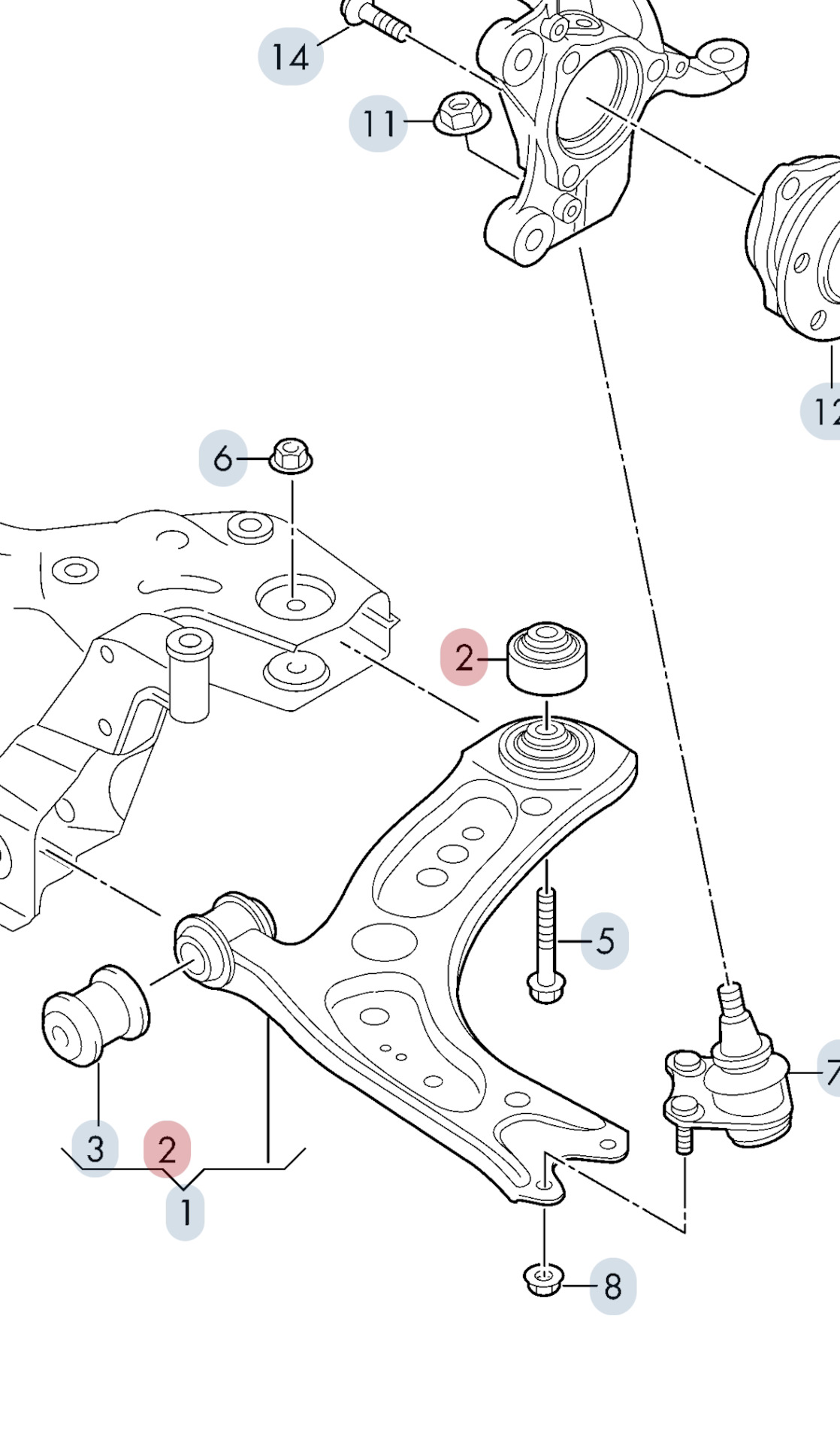

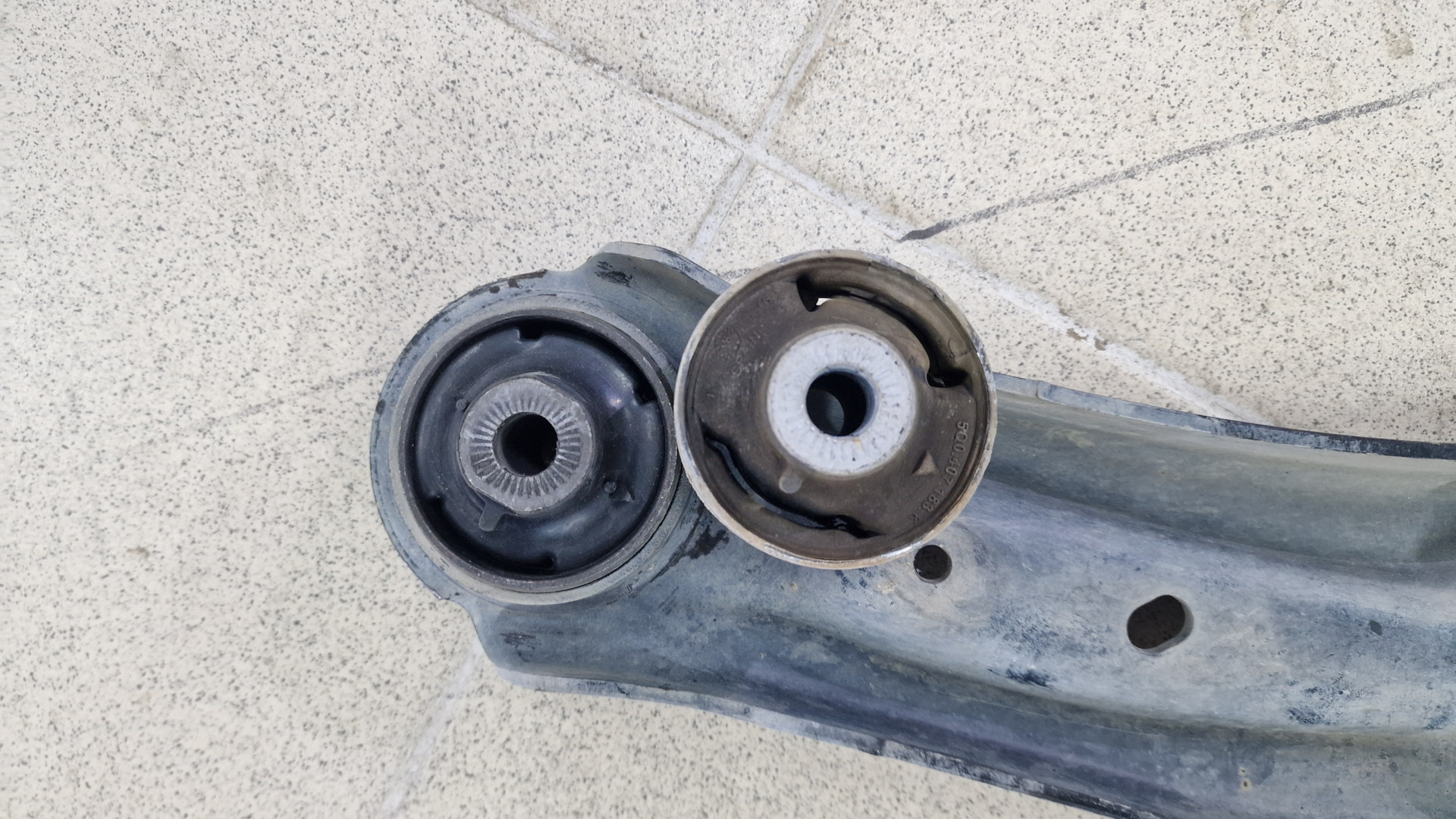

Всем ДВС, решил после смены колес сделать сход-развал и попутно проверить подвеску. По итогу приговорили задние сайленты передних рычагов . Мастер предложил купить у них в наличии запчасти фирмы SWAG по 1300 за шт, но я решил глянуть что есть из оригинала и тут возник вопрос !
Есть два варианта это 5Q0407183K, вроде как стоит с завода, тоже самое пишет в схеме Автодок, но также мелькает номерок 5Q0407183L якобы усиленные и для 2.0 литровых двигателей, что брать не могу определиться ?
И еще один вопрос, раз уж пошла такая движуха с заменой задний сайлентов нужно ли в купе менять и передние ? И так же детали разового монтажа ?

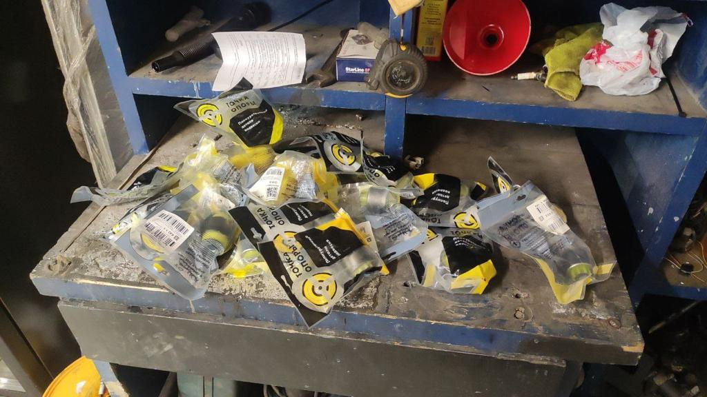

Я сегодня заказал полный комплект полиуретановых на передние и задние рычаги "Точка опоры".
Посмотрим как они будут ходить. Сын поменял на задних рычага, доволен. Вот и я решил

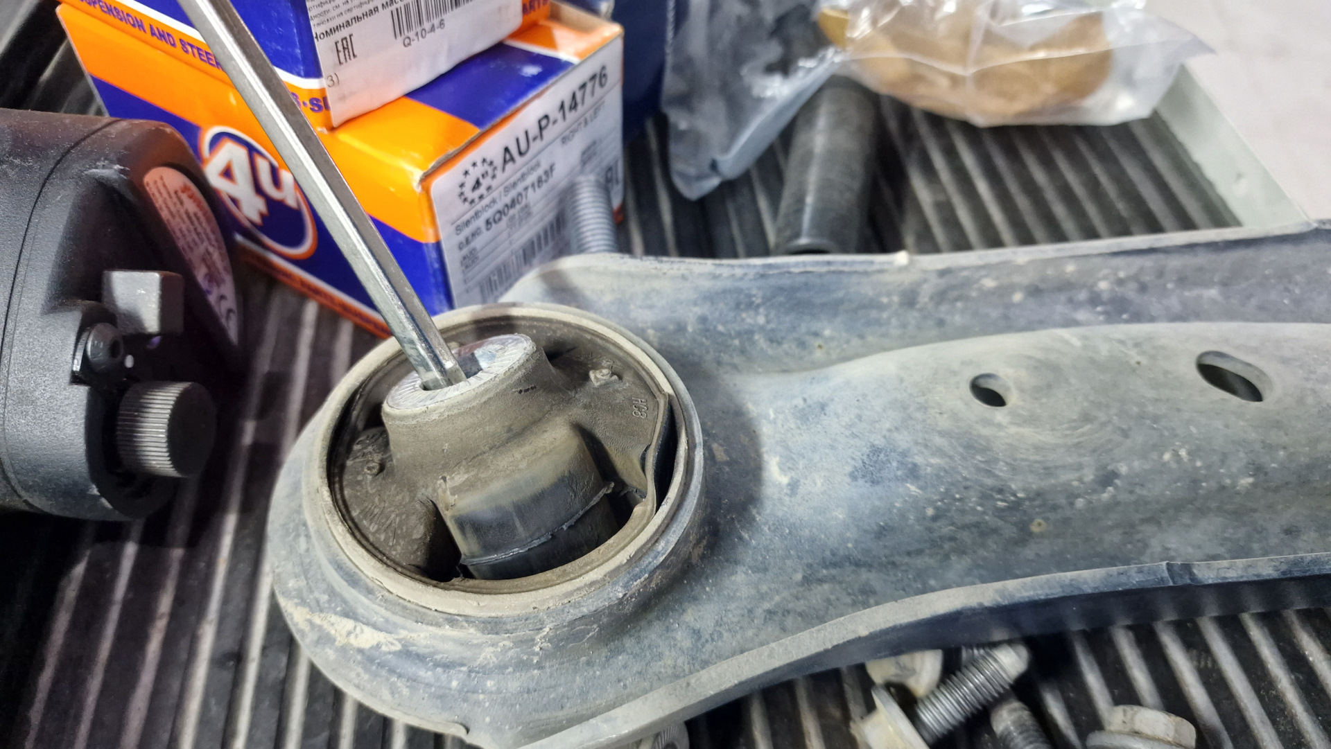

Я поставил себе такие AUP14776 . Пара обошлась около 1500 руб. Откатал около 10т км. Чуть жестче чем стандартные
Скрипы пропали. ?

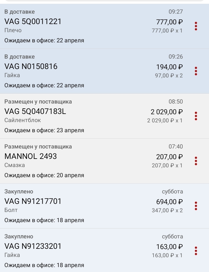

Сайленты заказал на днях 5Q0407183L, на замену болты, гайки и смазку до кучи. Передние решил не менять, основывался на опыте драйвчан
Спасибо, болты и гайки тоже думаю махнуть

60 пробега, поменял и перед и зад первый раз. Зад понятно вылез из обоймы, а перед просели(уже проходил на платформе pq35) при копеечной цене передних смысла платить потом за одну и ту же работу не вижу смысла 👍🏻
L просто ревизия новая пришла на замену ревизии К, вот и все.

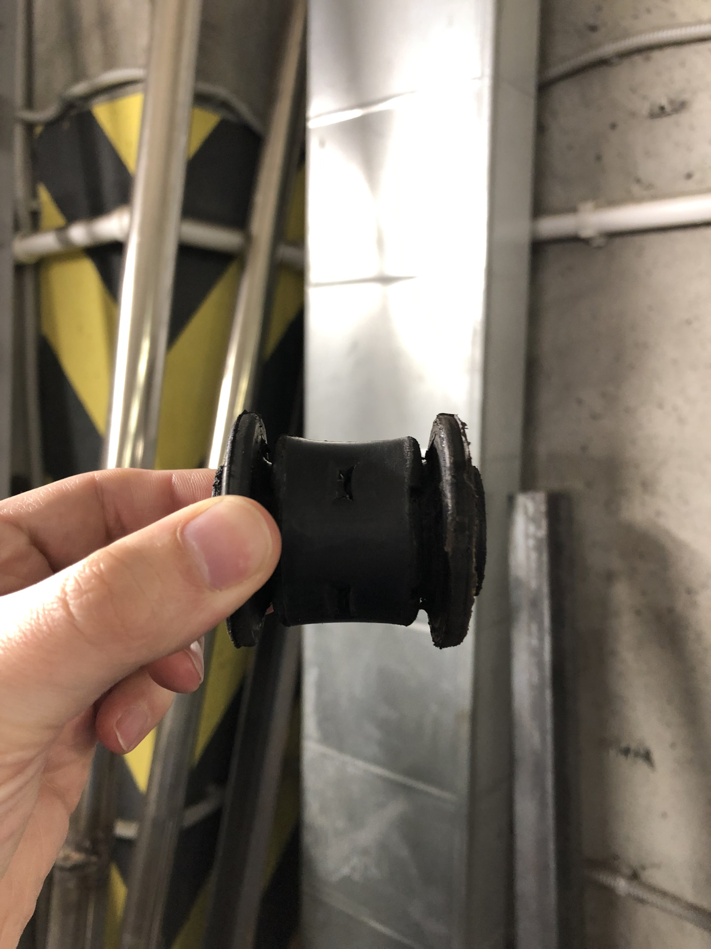

Себе поставил от TTS
И как по жестокости цельнолитые ?
Не жестко, скорее более упруго.

На 50к пробега задолбал зимний скрип на лежачих. Начитавшись драйва, понял, что это зададние сайлентблоки. Поменял на сайленты от ТТS. Скрип остался, родные сайлентблоки были как новые-ни отслоение ни трещин, ни надрывов.
Рулится стало заметно интереснее, комфорта чуть убавилось.

Передние только ориги (позиция 3) по цене норм и ходят дольше даже именитых аналогов, задние лимфы внутри коробки затертый оригинал.(позиция 2) от ттхи ставят, они каменные зубодробилки. После всех манипуляций с заменой на развал не забудьте, рычаги отстегиваются при снятии подрамника.

Поставил полтора года назад 8S0407183B от ТТS и забыл про них. Советую. Родные развалились на 40к пробега.
Сайленблок, который под цифрой 3 на вашей схеме смысла менять нет. Ходит очень долго

Ребята, вы объясните человеку, что от Audi TT будет чуть жестко, потому что он цельно литой. Да их ставят на поло и кучу машин, но есть момент!
Я за завод.
Сам езжу на 19 колесах. Сильной разницы по жесткости после установки цельно литого сайленблока не заметил. -+ так же, как и было.
Мое мнение, что жёсткость покрышек больше повлияет на поведение авто, чем этот сайленблок.

Брать от TTS.
Меняй только задние, я уже два раза задние менял передние не трогал. Заказал 5Q0407183L но еще не ставил
передние менять необязательно, а вот задние я бы от Audi TT поставил и забыл. С разрезами у нас не очень долго живут.

Пожалуйста, 8S0407183B
