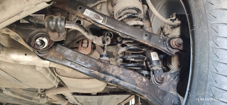

Всем привет! Стало потягивать машину вправо, стал чуть-чуть бороться с рулем. Приехал на станцию, диагностировали закисшие болты сход-развала сзади и отслоения некоторых задних сайлентов, в том числе и правого ушастого. Эх, менять, так все!
Заменил сайленты задней подвески, все 12 + 2 рычага с шаровой. Информации на драйве много, но попробую не вкратце, но и не сильно развернуто изложить.

Все 4 регулировочных болта закисли, их отрезали. Некоторые болты и гайки прикипели, их грели горелкой.
По времени весь процесс занял 5 часов вместе с развалом. Денег с шаровой ~35 000руб.
