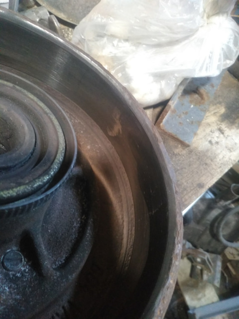

И раз уж загнала машина на СТО попросила посмотреть задние накладки. Износ составил примерно 75%. Решила поменять. Их ни разу не меняла, а пробег уже большой. Предстоит дальняя поездка, и я решила лучше не рисковать. Как мне объяснили, у наших машин есть проблема — при снятии старых тормозных накладок возможна поломка ступичного подшипника. Как итог один удалось спасти, второй заменили.

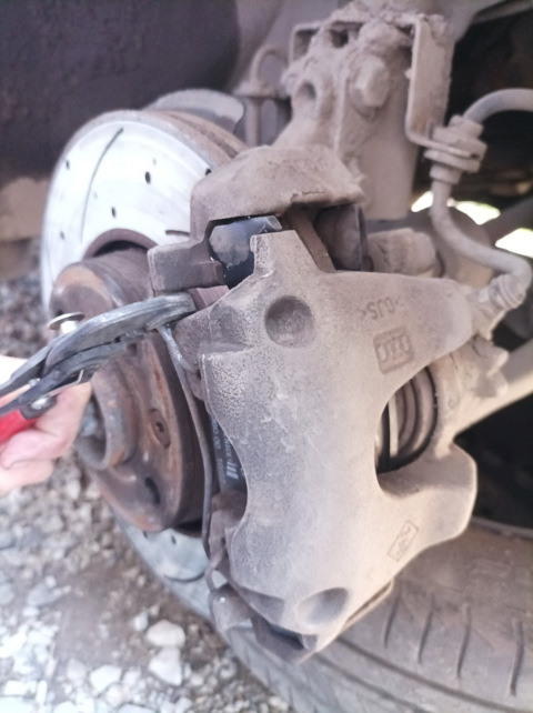

А вот передние накладки я поменяла хоть и недавно, двух недель нет. Но они скрипят и свистят периодически очень сильно. Хотя при осмотре сказали что с ними все в порядке. Думаю менять или все таки откатать их. Проехала на них уже порядка 500-600 км, а звуки не уходят.

"Парус" в Казани и в лучшие времена был дилером очень сомнительным, мягко говоря. А уж когда видят такого "сладкого" для них клиента (который путает снятие накладок со снятием барабана), то беспредел вырастает в разы.
