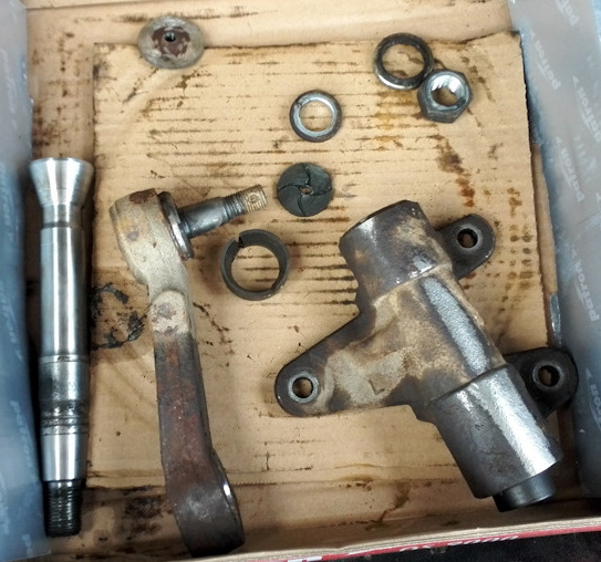

А так же, можно для долговечной работы рулевого маятника врезать тавотницу (масленку) в корпус маятника, который я ни разу не менял, а только шприцую.
Весомое дополнение от mgdLAN "…после шприцевания, по возможности, удалить излишки выдавленной смазки(особенно карданы)тк разбрызганные излишки могут ввести в заблуждение относительно общего здоровья авто, ну и несомненно также нанести вред окружающей среде)))."

Про сошку это интересно.
Денис, а это только для правой стороны актуально или слева аналогично нужно сделать?
Только для правой. Слева редуктор, через который проходит масло нагнетающее ГУРом.

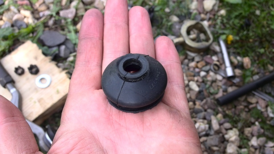

Доброго времени суток! Вопрос не совсем по теме, но может подскажите. На наконечник маятника отдельно пыльник, от других авто, какой ни будь подходит? И на шаровую верхнюю может есть аналог?
Доброго!
Пыльник от ВАЗа
Спасибо за совет. А конкретнее, это на маятник? От какого ВАЗа и от какой его запчасти?
И на маятник и на сошку. Брал на автобазаре, от какого ВАЗа уже не помню.
Den-WhiteWolf
Доброго!
Пыльник от ВАЗа
Пыльник рулевой тяги 2108. оно?
Вроде да.
А в маятник врезать в бок или можно сверху ( у меня 555- там и отверстие с каким то болтиком уже есть)? И как врезать в наконечник который на маятнике?
На маятнике 555 врезать нужно сбоку масленку. Сверху у 555 действительно есть болтик, но учитывая что внутри сверху на валу грибок (перевернутый конус), то смазка трудно будет доходить до нижней втулки, на которую и приходит основная нагрузка.

А я тавотницу врезал, прям неразбирая маятника? Как сделать чтобы стружка внутрь не попала?
Я разбирал маятник когда врезал
