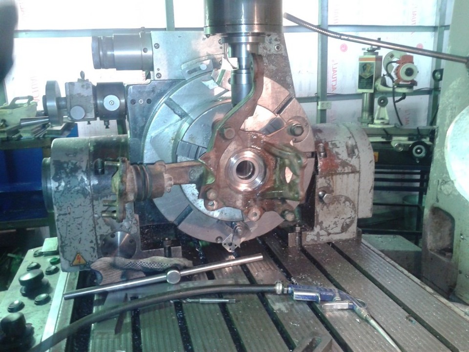

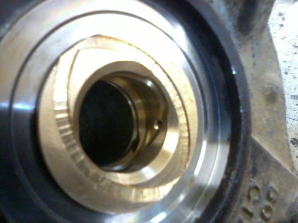

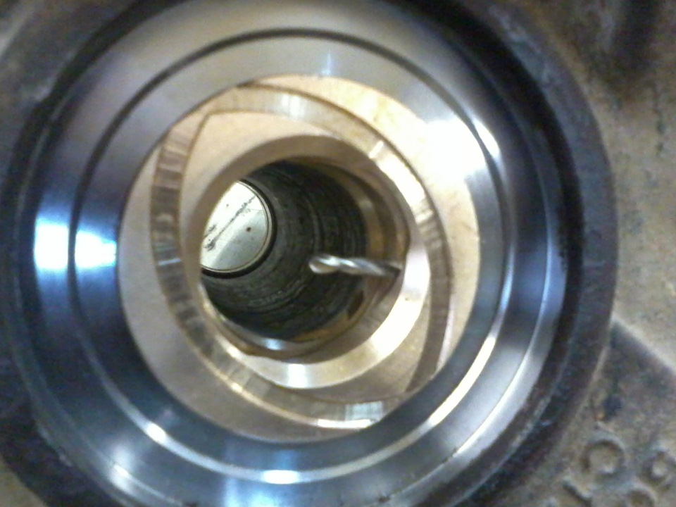

Прочитав много информации на просторах интернета и выслушав много рассуждений о том что же лучше бронзовая втулка привода (как это было у тойоты), либо игольчатый подшипник…я пошел своим путем. Было решено что бронзовая втулка Toyota 90381-30006 всеж надежнее. Убрал игольчатый подшипник и запрессовал бронзовые втулки, а для лучшей смазки втулок просверлил кулаки и установил прессмасленки. Что из этого вышло смотрите на фотографиях

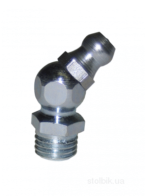

Теперь главный вопрос, можно ли извернуться так, что бы поставить тавотницы не снимая кулак?
думаю вряд ли! Кулаки мне сверлили на разверточном станке на заводе
Владимир, прошу прощения, что поднимаю старую тему- но для меня этот вопрос сейчас актуален как никогда. Судя по чертежу, в кулаке сверлится два отверстия, не могли бы пояснить смысл именно пары? Одного, разве, будет мало?
Антон, отверстие сверлится одно. Рисунок на два отверстия делали ребята чтоб прикинуть как сверлить. Сверлили под прямым углом, как на правой части рисунка.

Ага! это решение последовало после того как я сделал ставку все таки на втулки, а не на подшипники игольчатые…ибо втулки все же надежнее в любом случае, а вот чтоб они были вечными их нужно периодически маслицем намазывать хорошим ))) Вот и появилась идея пресмасленки туда приколхозить
