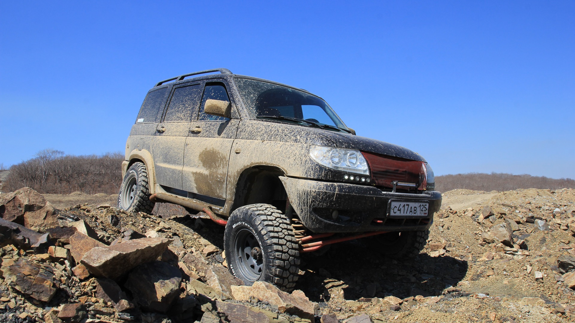

До покупки "ПАТРИКА" все годы ездил на японских авто, сами понимаете — Владивосток! И вот решил потестить сие творение российского производителя, так как люблю путешествовать по всяким злачным. но в то-же время интересным и по своему красивым местам нашего Приморского края. Да так потестил, что понял — это та машина, которая мне была нужна. И вот уже третий год пошел и седьмой десяток пробега. Машинка конечно оказалась сыровата, но при должном уходе отвечает взаимностью, несмотря на периодические мелкие проблемы, которые впрочем быстро и дешево устранялись. А так как сам по образованию архитектор-дизайнер с техническим мышлением решил потихоньку начать воплощать свое видение внешнего вида этого автомобиля. Все технические жидкости для питания своего железного коня использую синтетические марки Castrol.

Спасибо! Только вод лебедка была необходима давно, вот сейчас наконец то потихоньку ставлю, взял спрут спорт, очень уж хочется ее потестить. Сама лебедка уже стоит, осталось придумать как более оптимально под капотом поставить блок управления, мысли кой какие есть, но стараюсь не торопиться, чтоб более менее по феншую получилось.

Привет.Ну во всяком случае у меня нормально в целом. По мелочи конечно были косяки, но глобального ничего особо не было. Может мне просто так повезло, даже не знаю. За всех сказать не могу. По железу, что именно интересует, если по ржавчине, то начался в апреле 5 год эксплуатации, подгнили пороги только не давно, остальное вроде бы в норме, единственное, когда после первых двух лет на раме стал появляться легкий рыженький налет, прошелся сразу по ней краской 3в1 и забыл. Теперь на раме ничего не появляется. Как то так вкратце. В агрегаты до сих пор не лазил только замена масла-мотор, раздатка, коробка и мосты, раздатка кстати еще механическая стоит-косозубая, не знаю как по надежности и ходимости новая, которая с электронным управлением, о ней ничего не скажу не юзал. Пробег 100000 на данный момент. Из крупных деталей за весь этот пробег была замена заднего кардана на 50000 где то (хотя сам его сильно ударил о камни на бездоре) и стартера на 80000 примерно, умер бендикс, поставил новый, прожил 3 месяца и опять, плюнул и купил новый стартер целиком другого производителя и забыл. Кардан не сам умер, а подвесной подшипник, достаточно было бы заменить в опоре сам подшипник, он съемный, но у меня была какая то переходная модель машины и карданы в тот год ставили на заводе типа усиленные-украинские они толще и подшипник такой в тот момент я срочно найти не смог, надо было ехать, по этому поставил новый в сборе кардан с подвесным, только стандартный, не украинский. Потом уже на нем менял еще раз сам подшипник в подвесном, только теперь поставил японский KOYO и забыл. Много еще чего могу рассказать подробно, если будет желание можно при встрече.
