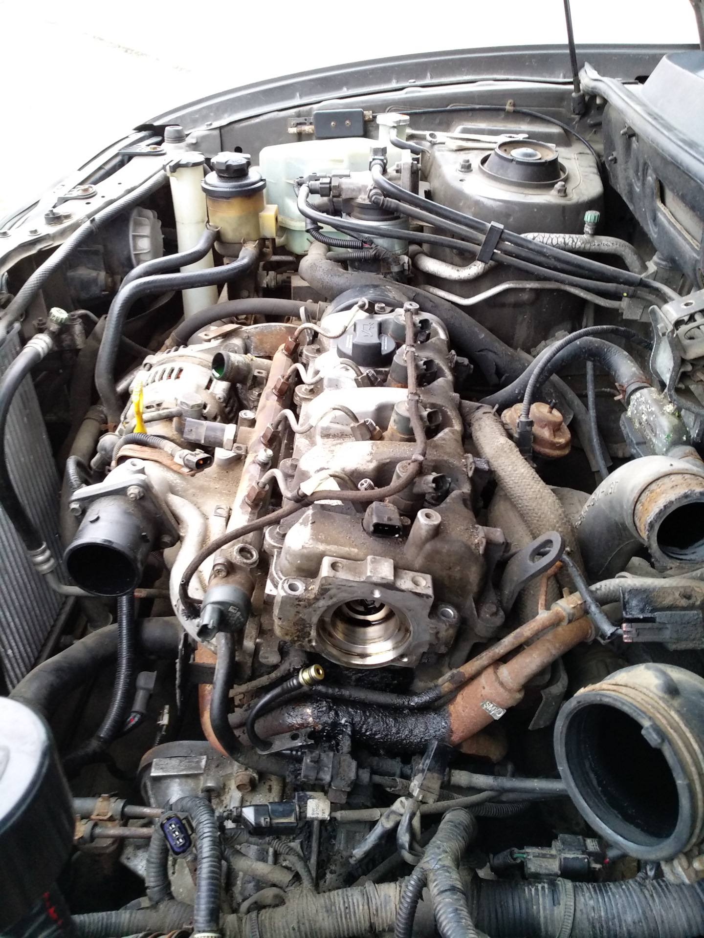

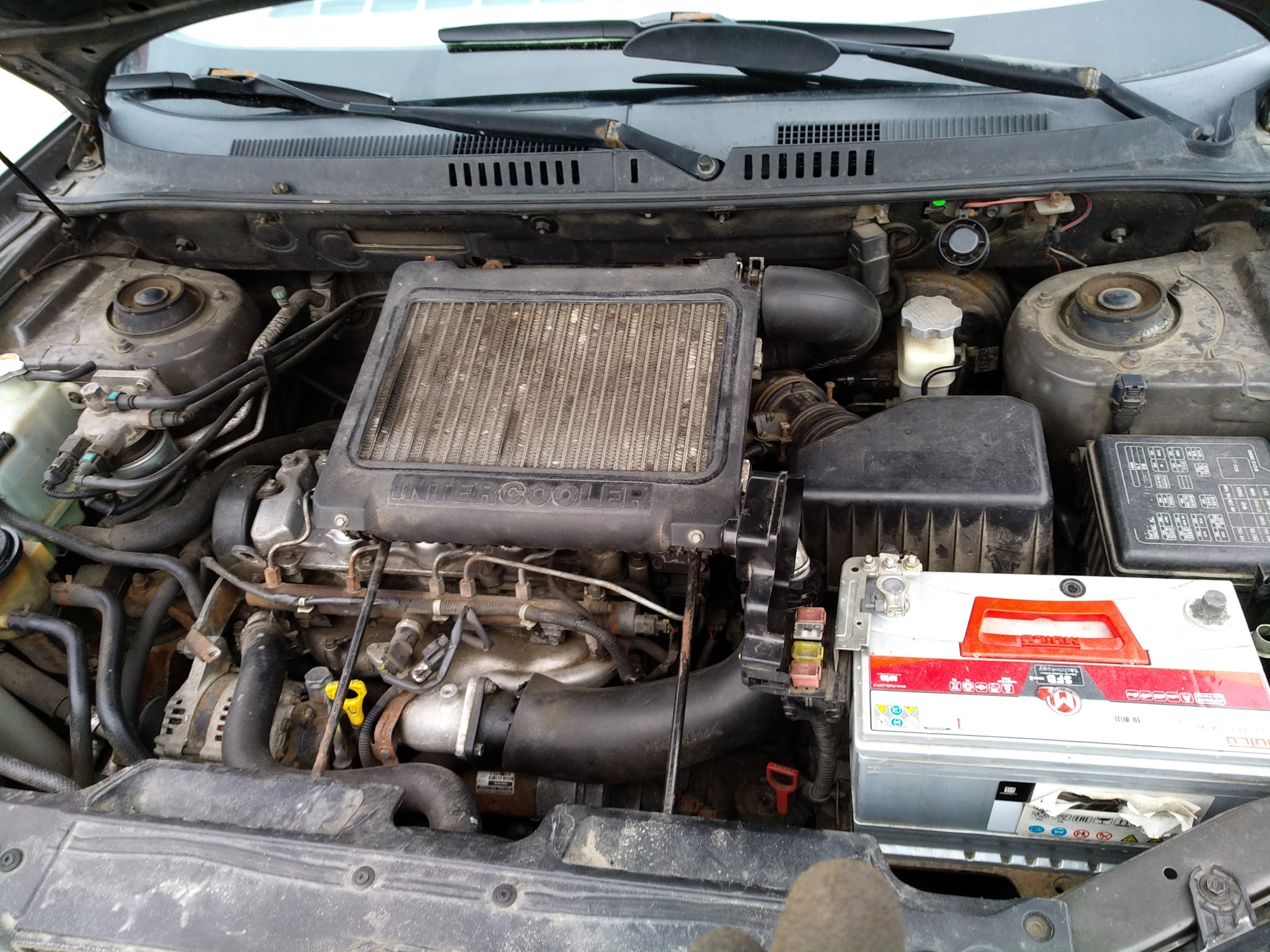

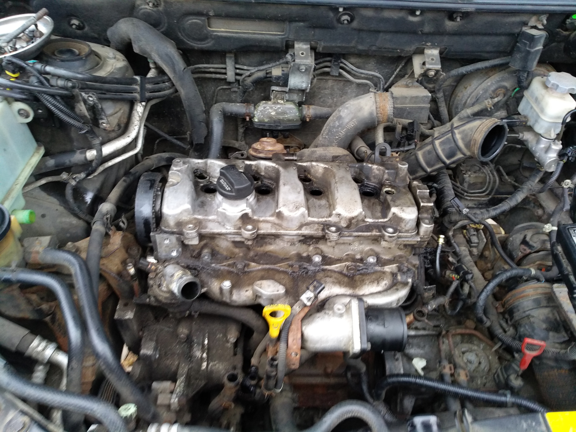

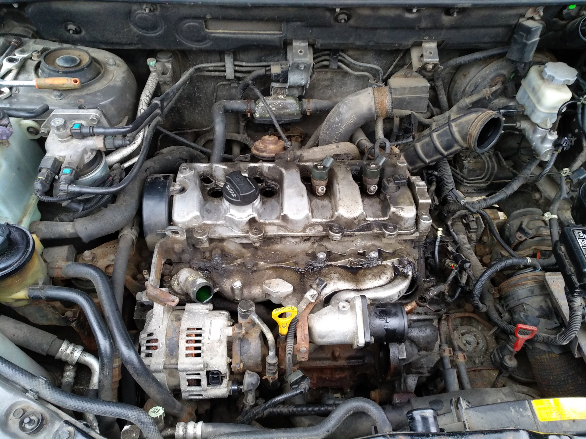

Для начала снимаем аккумулятор, стартер и генератор. Ибо они нам долго не понадобятся, а мешают при этом изрядно.
Далее отсоединяем топливные трубки от форсунок и снимаем рампу целиком . А за ними и ТНВД.

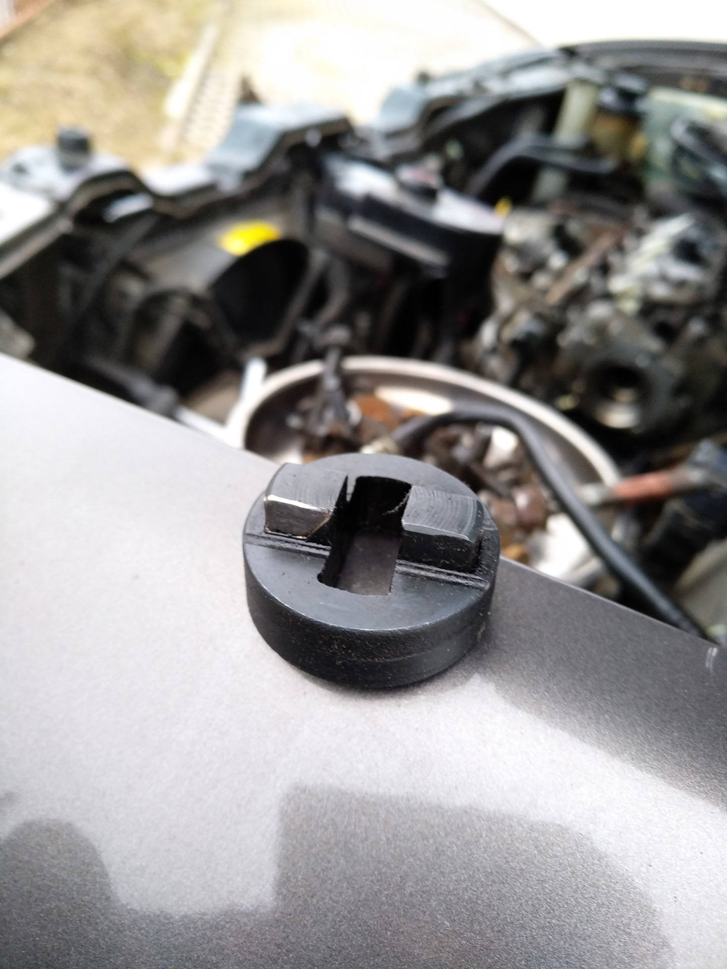

Предварительно, пока был прикручен — слегка ослабил на нем болты крышек для того, чтобы облегчить себе его разборку для последующей переборки. А вот и муфточка ТНВД со следами износа.

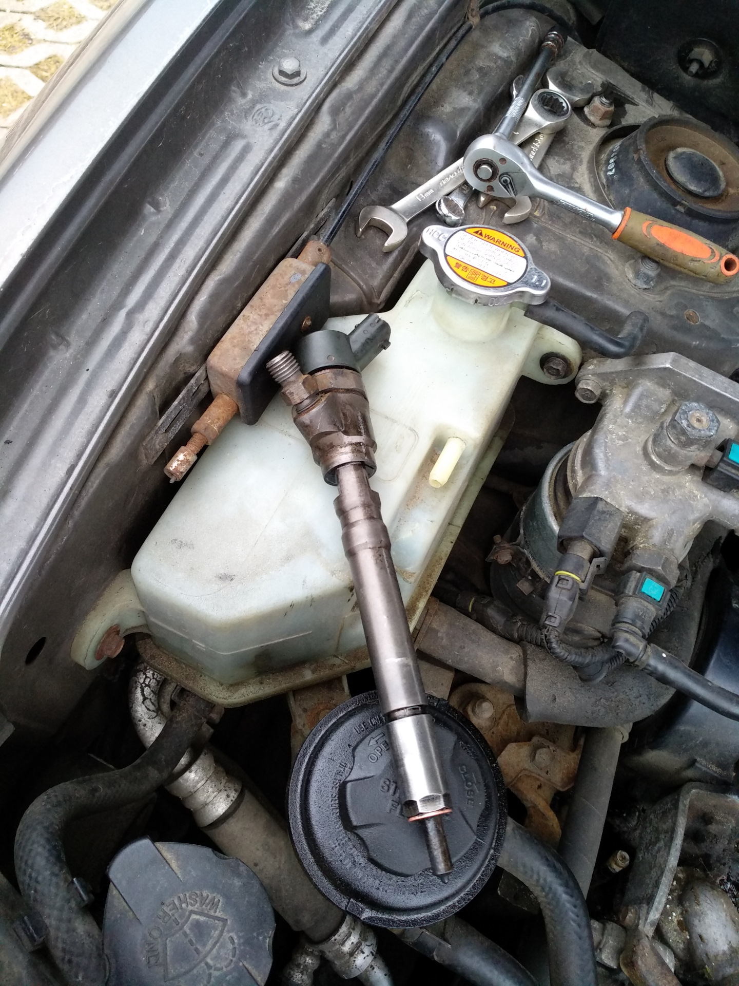

Ну теперь и форсунки можно вытащить

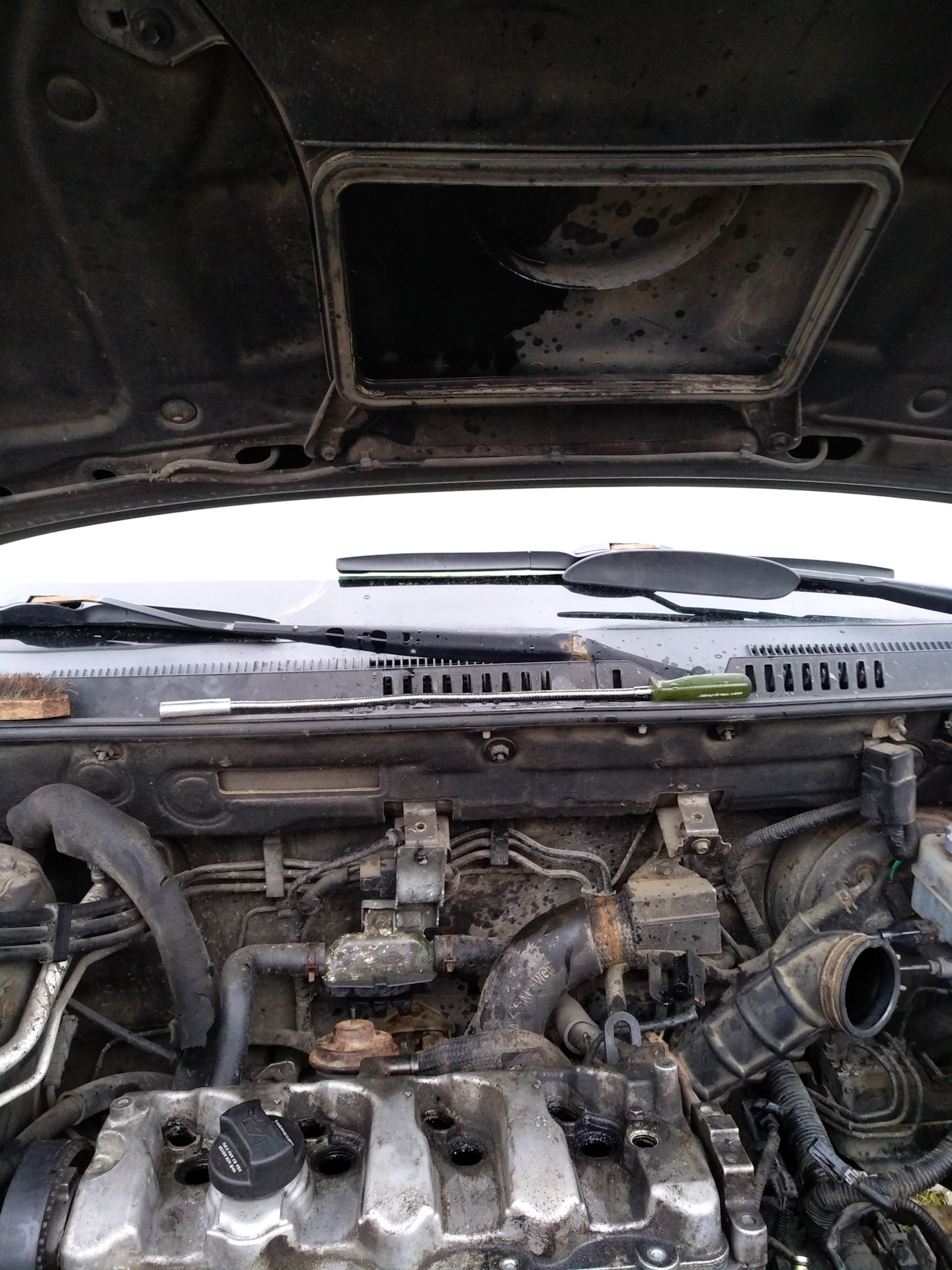

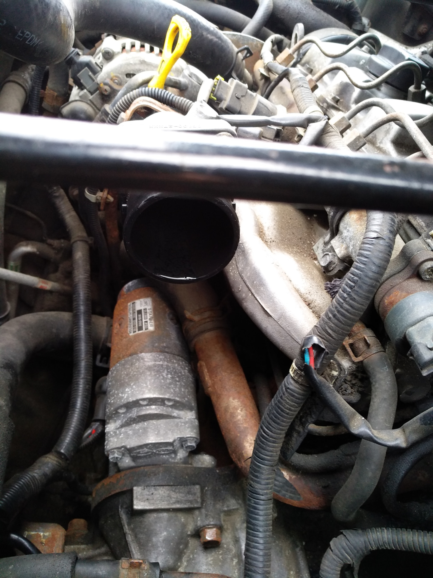

В коллекторе много масла. Турбинке, скорее всего, очень плохо. Опережая события, скажу, что это еще слабо сказано ))) Но, будем вести повествование по-порядку.

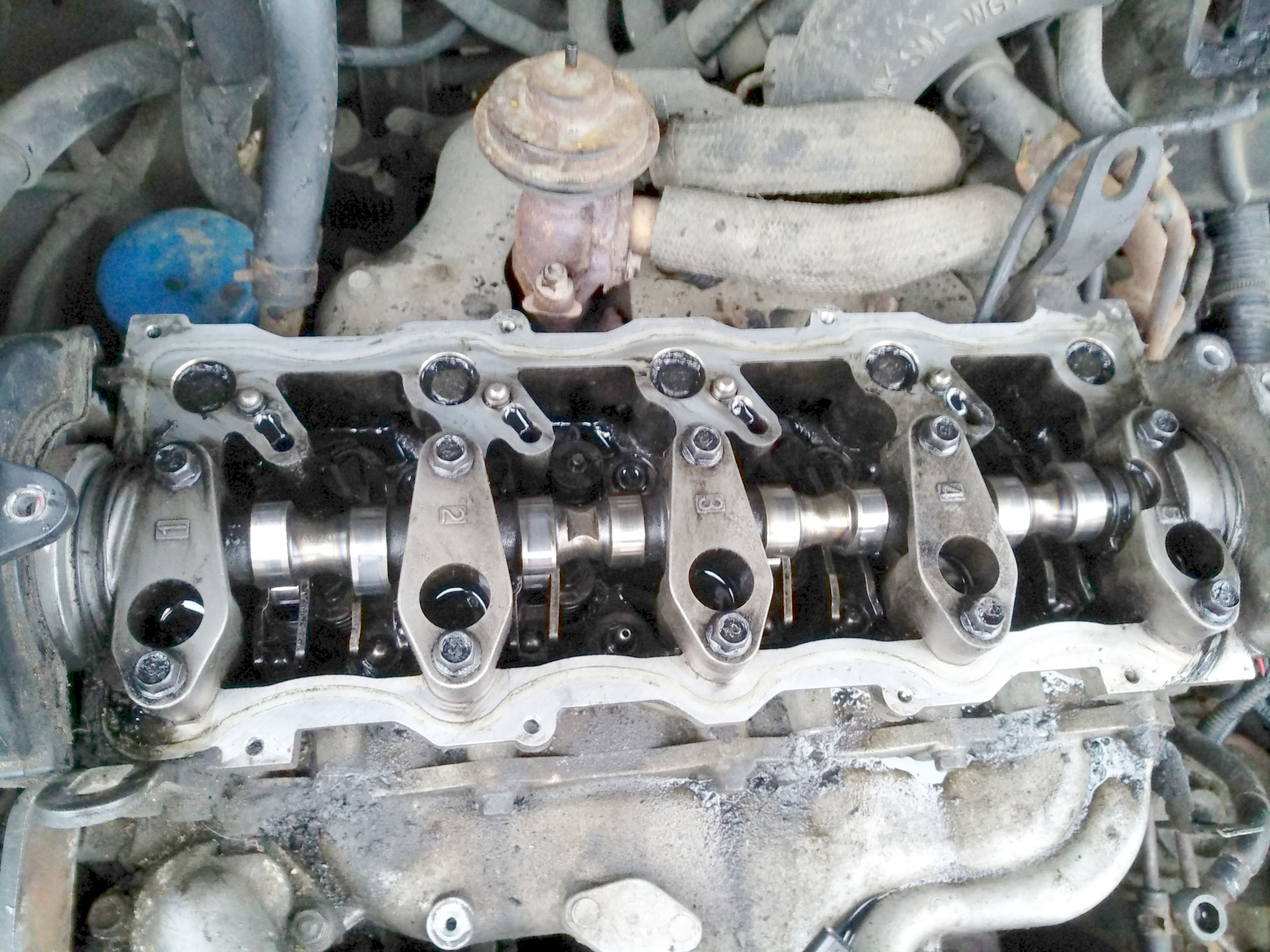

После того как вытащил форсунки, не утерпел и снял клапанную крышку дабы лицезреть все то, что там могло произойти. Для этого сначала пришлось повозиться и снять пластиковую крышку кожуха ремня ГРМ.

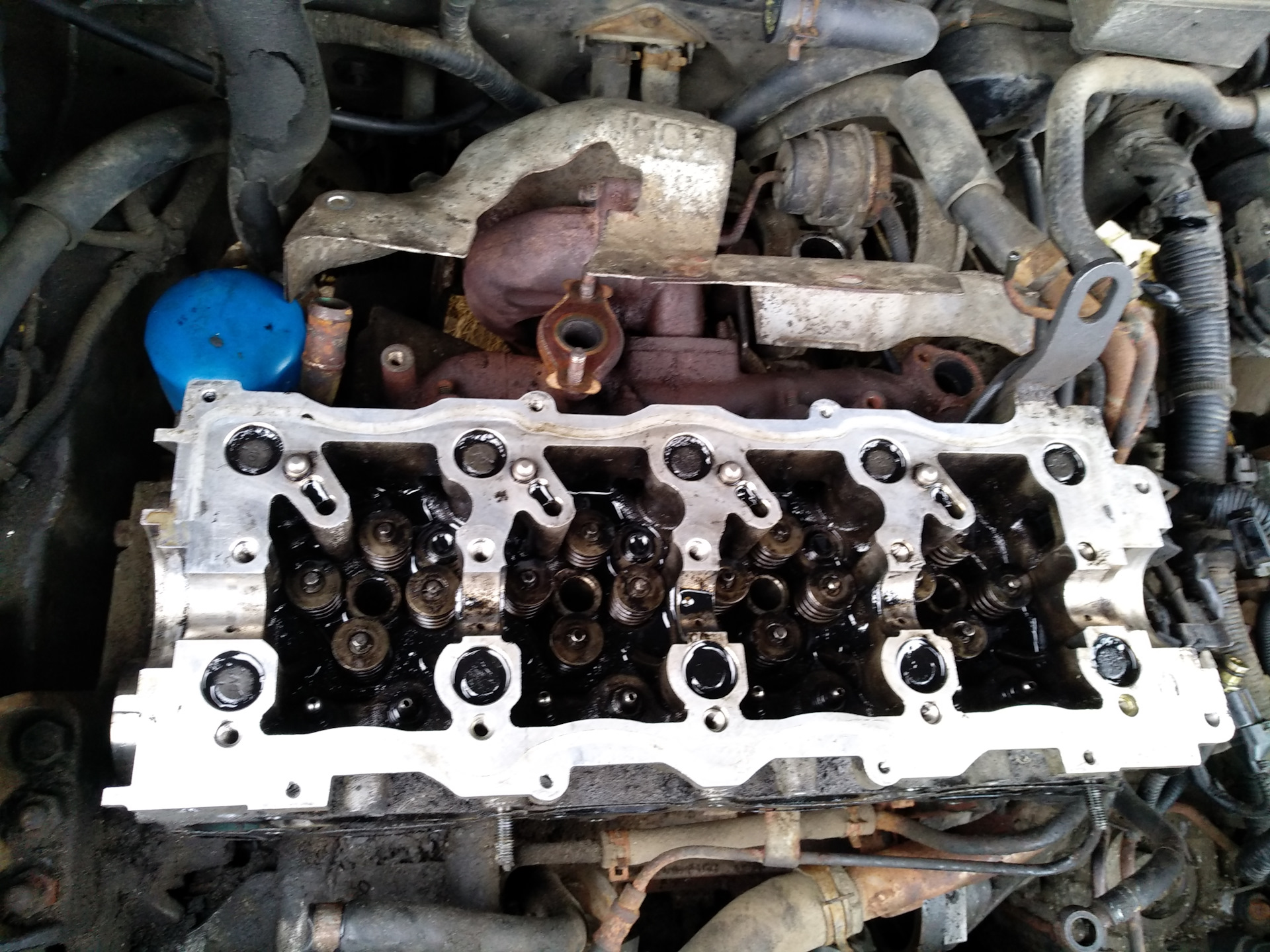

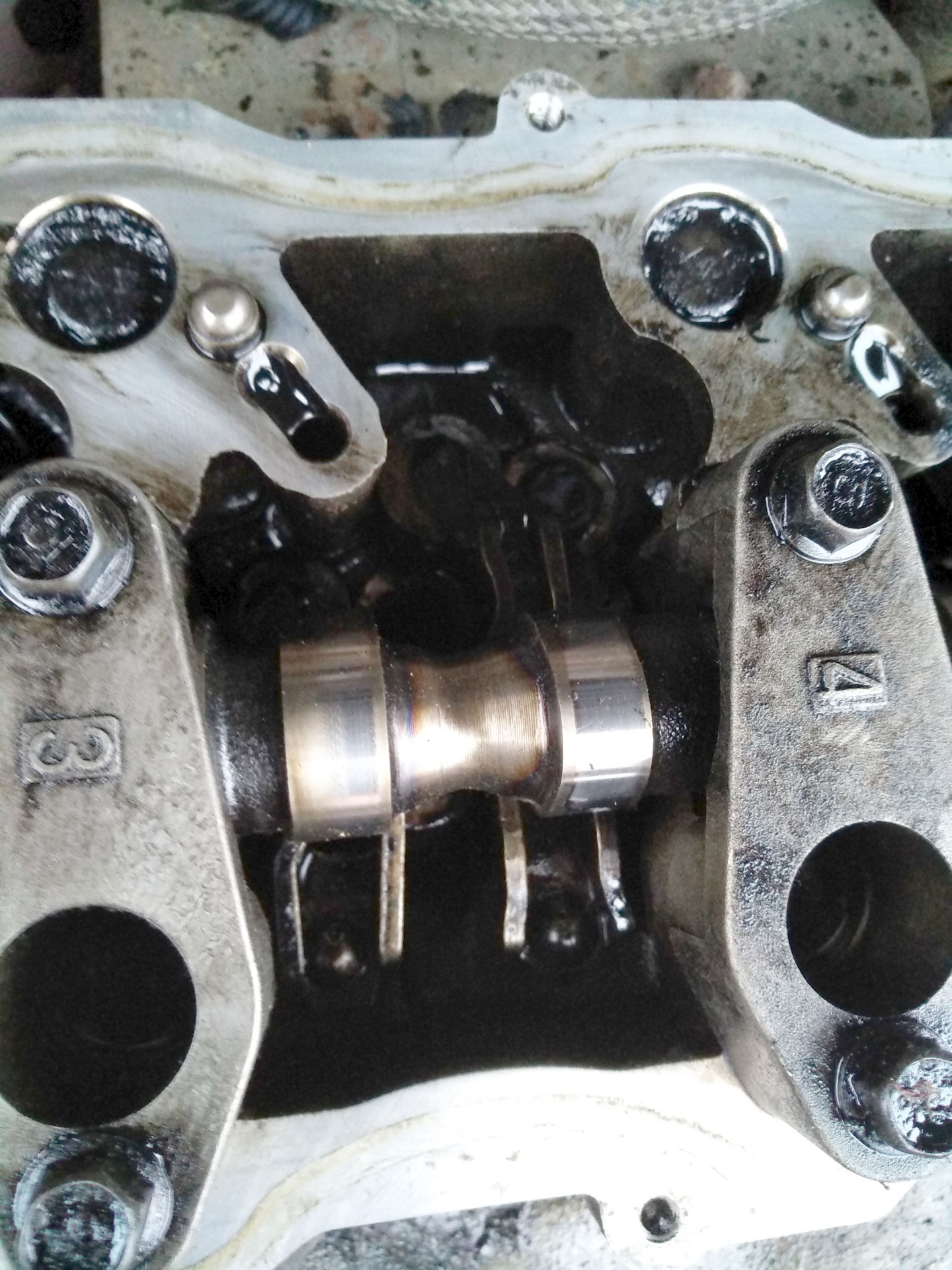

На первый взгляд ничего такого, вроде все целое…Хотя на распредвале явственные синие следы перегрева, но сам распредвал еще вроде норм, походит.

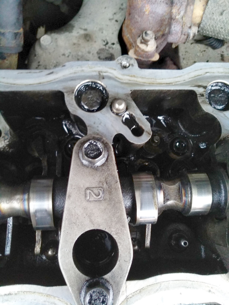

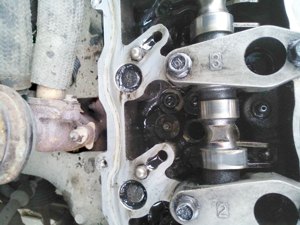

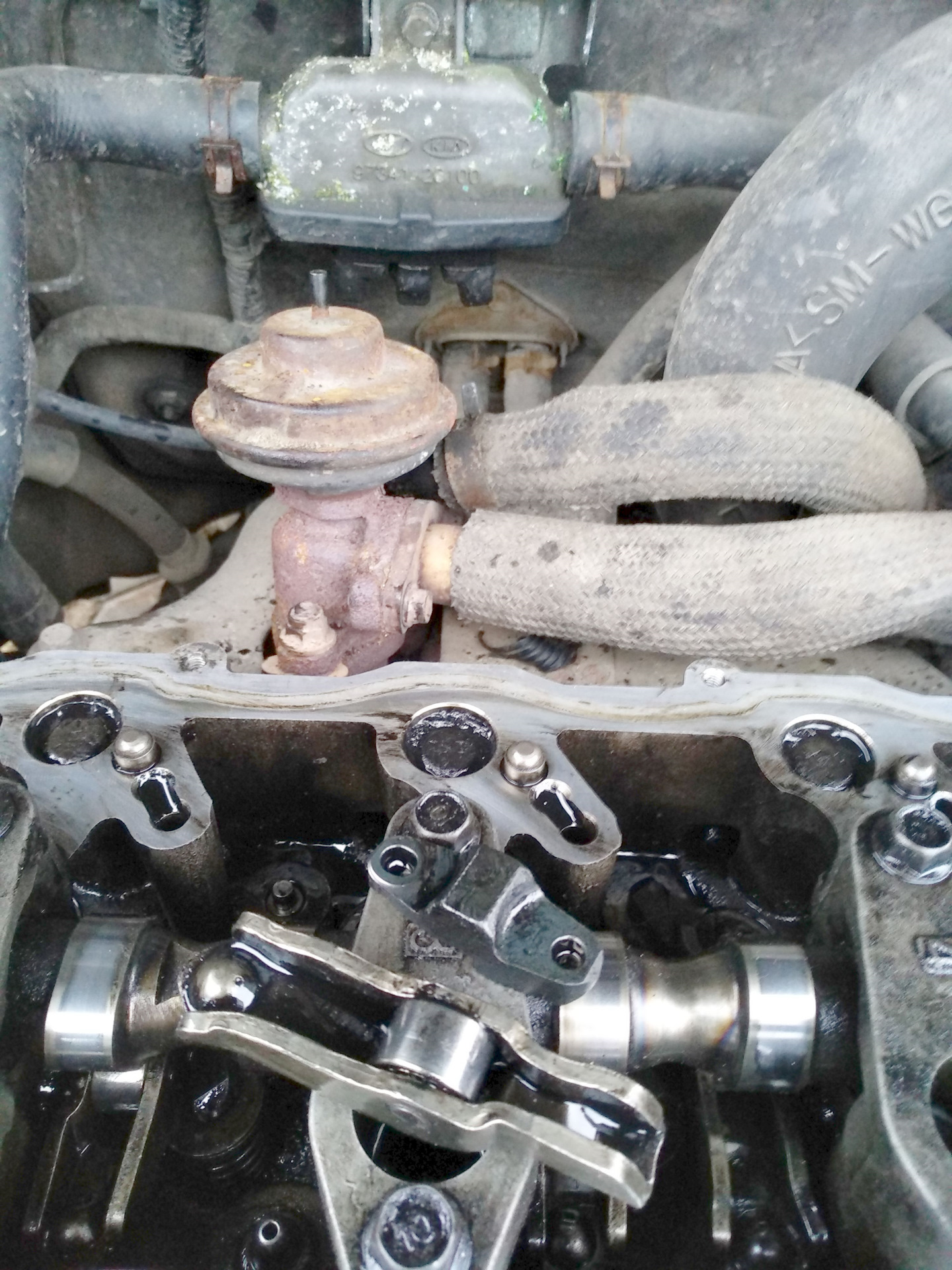

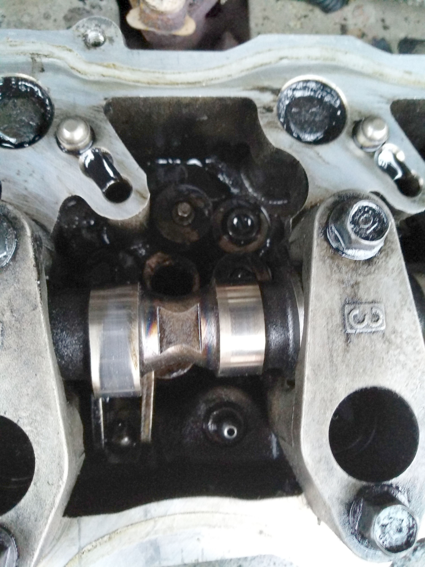

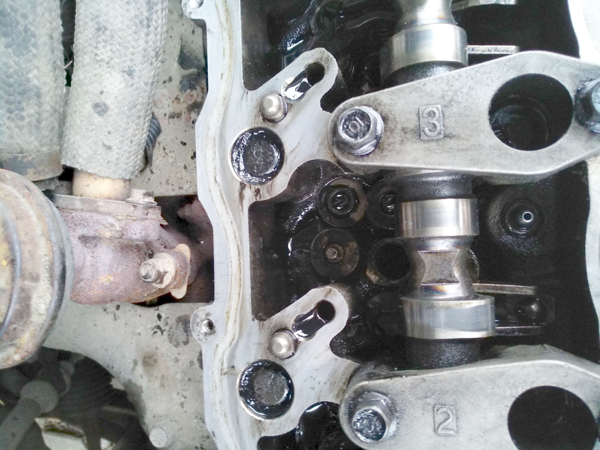

И тут наблюдаю такую картину.Чего то явно не хватает )))

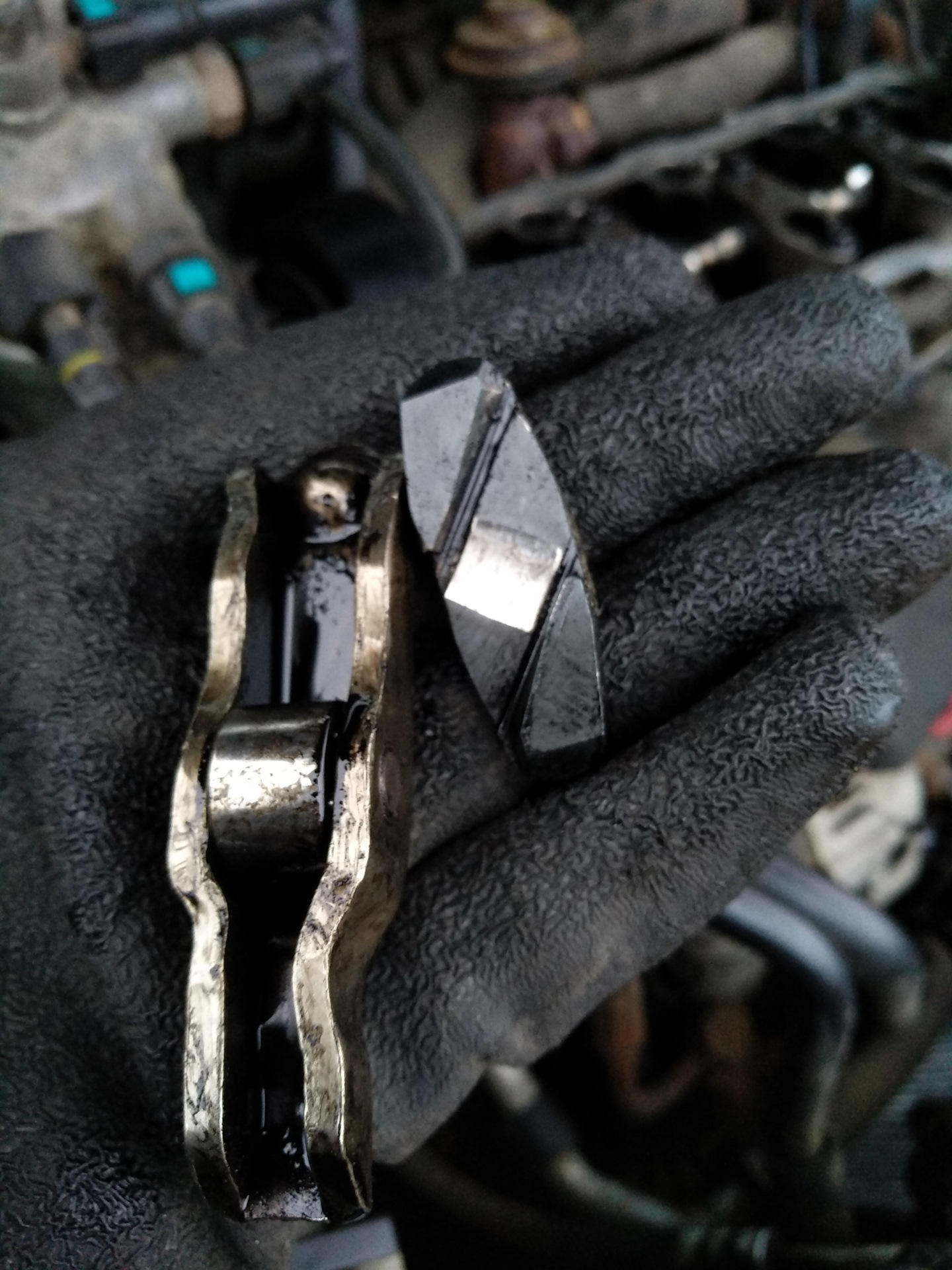

Аккуратно лезу и спокойно достаю пару "лишних" деталек в ГБЦ, которые просто выкинуло из-под распредвала
А вот и причина поломки — рокер просто вышел погулять. Хорошо хоть не размолотил там все внутри. Как бы по идее можно было поменять рокера и собрать все как было, но раз уже машинка просит ремонта, то разбираем дальше

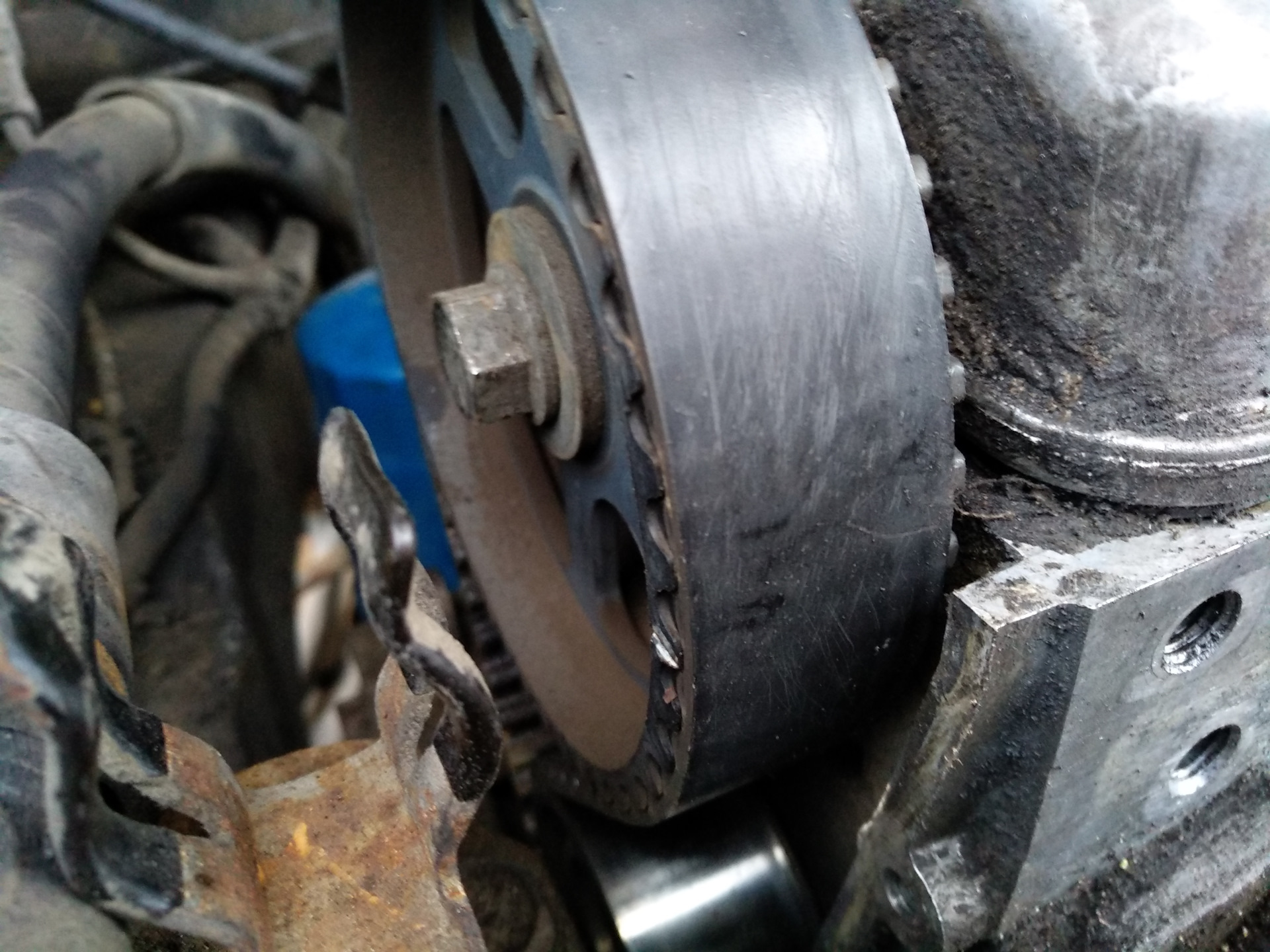

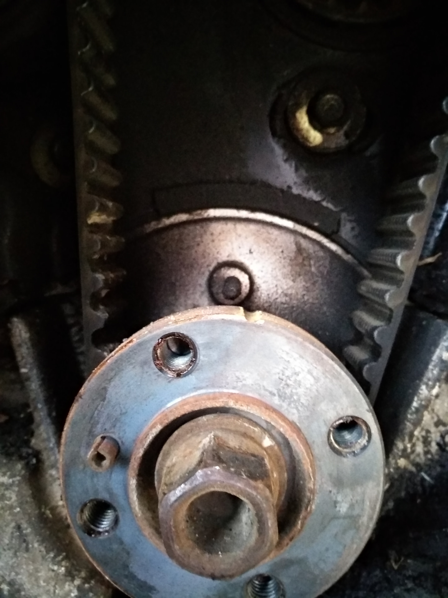

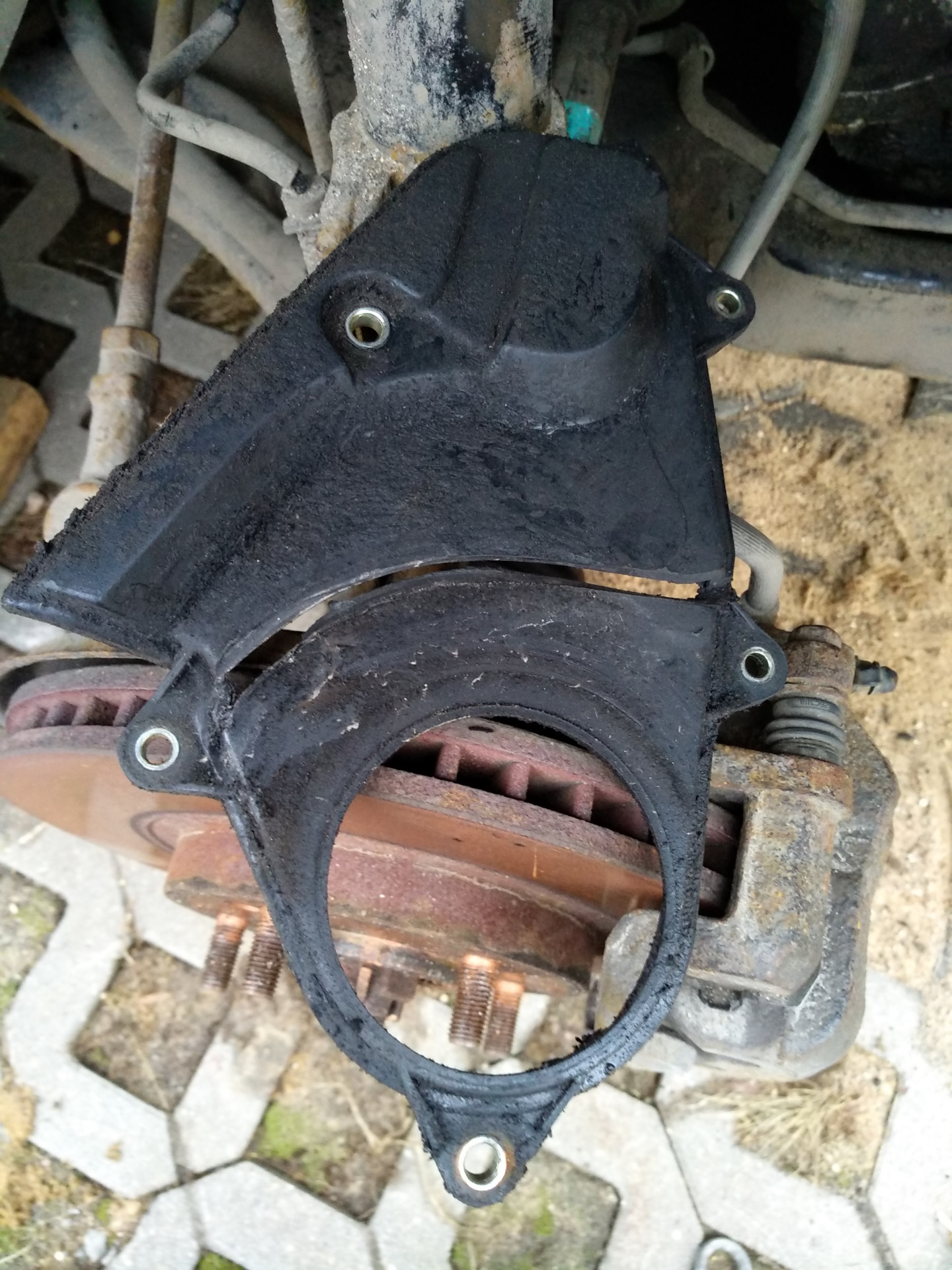

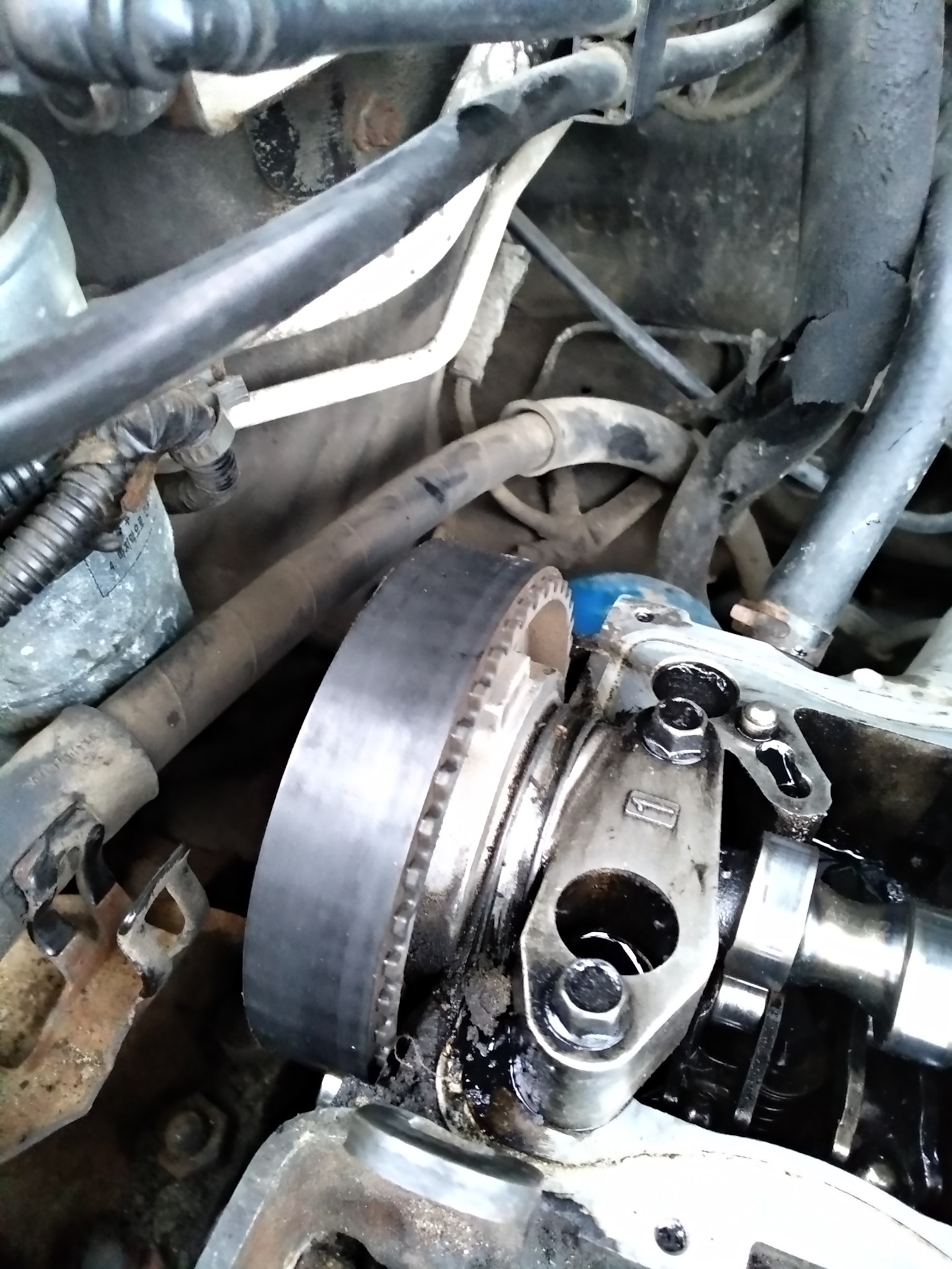

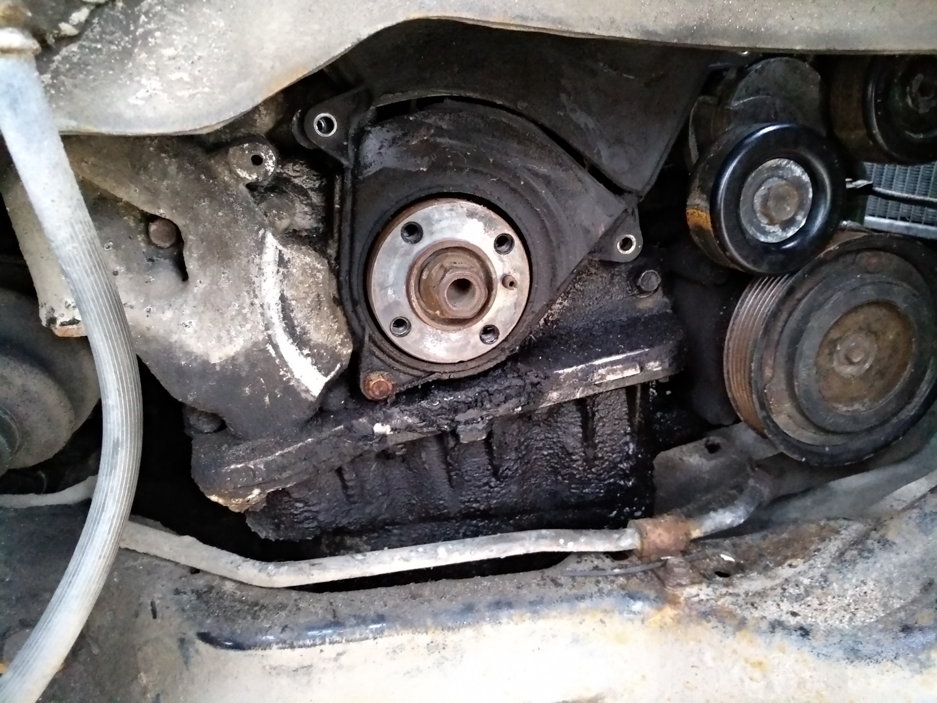

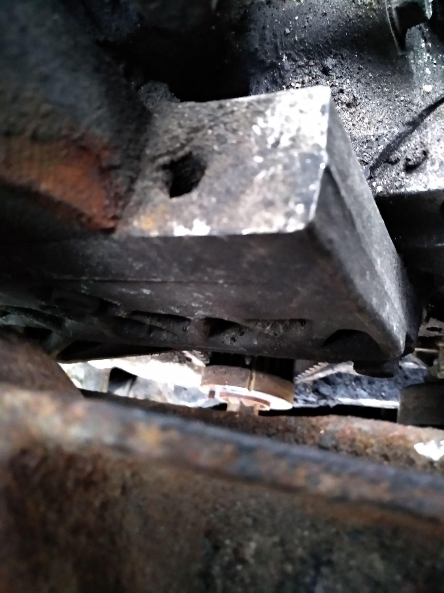

Ну а дальше пришла очередь впускного коллектора, который открутился безо всяких проблем. Антифриз не сливал, просто откачал его через отверстие для термостата сколько мог. Ну и настала очередь ремня ГРМ, который ( каюсь) не менял с самой покупки машины. Снимаю шкив и нижний кожух и наблюдаю такую картину

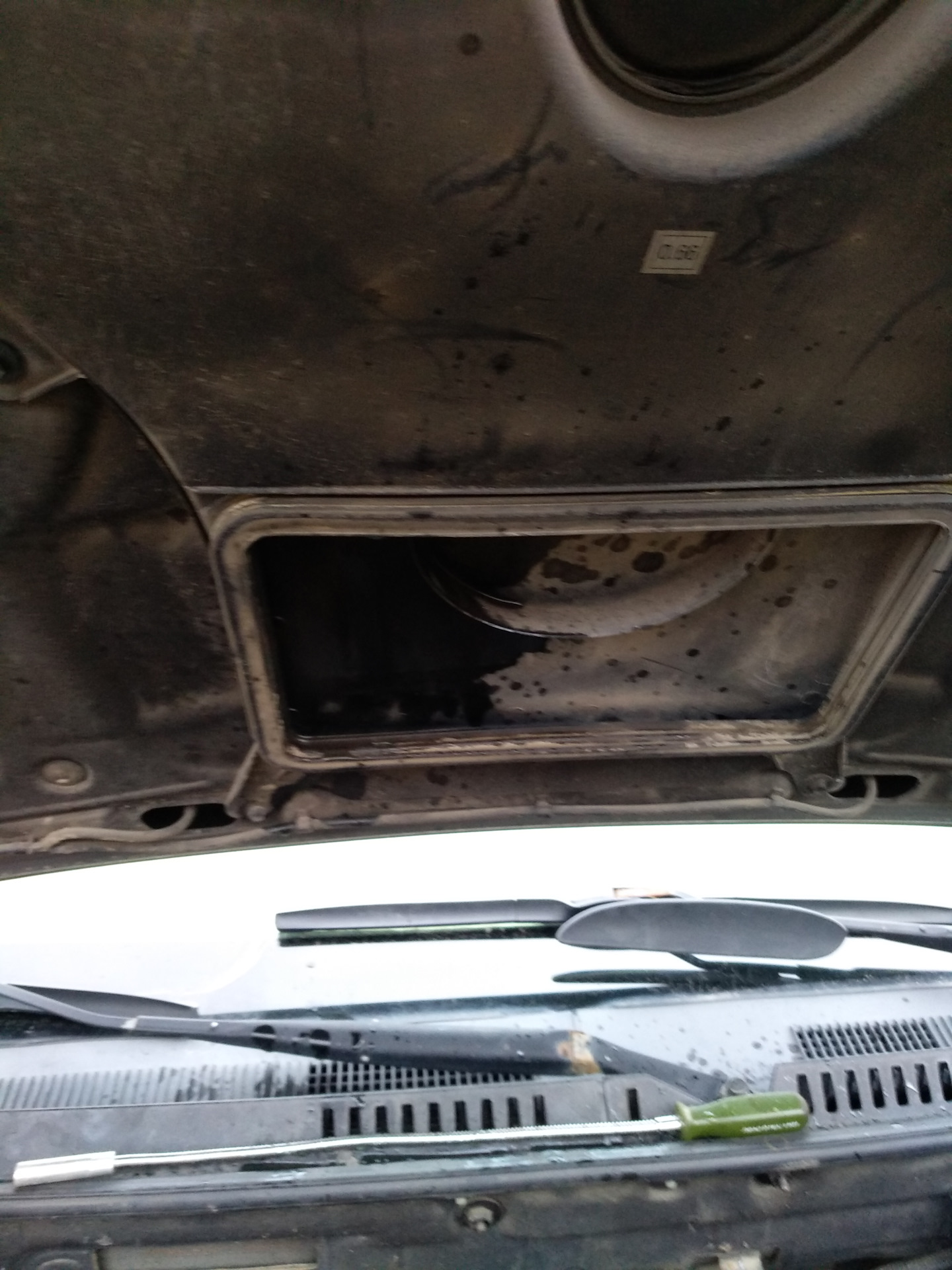

По кожуху основательно что-то проехалось и думаю, что это "что-то" недавно разорванный в клочья ремень агрегатов. Ибо ремень ГРМ как и помпа оказался цел-целехонек и в отличнейшем состоянии, еще 20000 прошел бы точно ) Хотя мне даже страшно представить сколько он прошел до этого ) Масла и грязи там конечно вагон, текло со всех щелей уже. Начинаю крутить коленвал, чтобы выставить и проверить метки и получаю мощнейшую струю антифриза из 3-го цилиндра через отверстие форсунки прямо в крышку капота )
Во дела …Оказывается в 3-й горшок антифриз сифонил, а я был убежден что в 1-й ( почему-то ), грешил на трещину во впускном коллекторе. Вобщем выставляю метки и вижу, что на 1 зуб не сходится. Вот и еще одна причина поломки. Возможно, что основная.
Ремень снимать не стал, просто резанул его самым варварским методом, ибо он свое уже отбегал. Дальше открутил верхнюю шестерню на распредвале и немного подразобрал ГБЦ, вытащив распредвал и рокера.

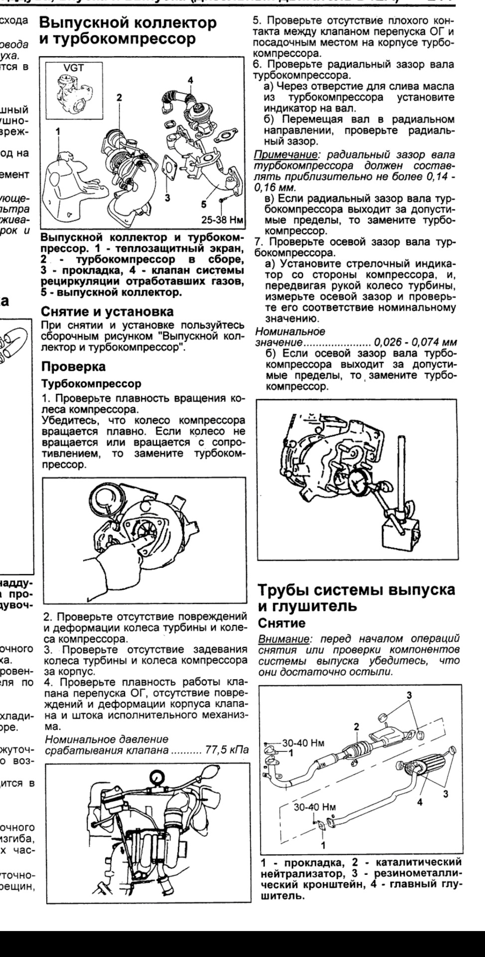

Не приговаривай турбину раньше времени из-за наличия масла во впуске, возможно неисправен КВГ и масло приходит с него, это отчетливо видно при снятии патрубка идущего на неё и заглянув внутрь патрубка можно увидеть маслянный след из того места где есть отвод под установку КВГ. Но это не исключает что турбина тоже может быть неисправна.
Скрин для инфы как проверить турбу.
Турбе труба))) Сегодня выложу 2-ю часть. Я вроде в чате выкидывал видос
