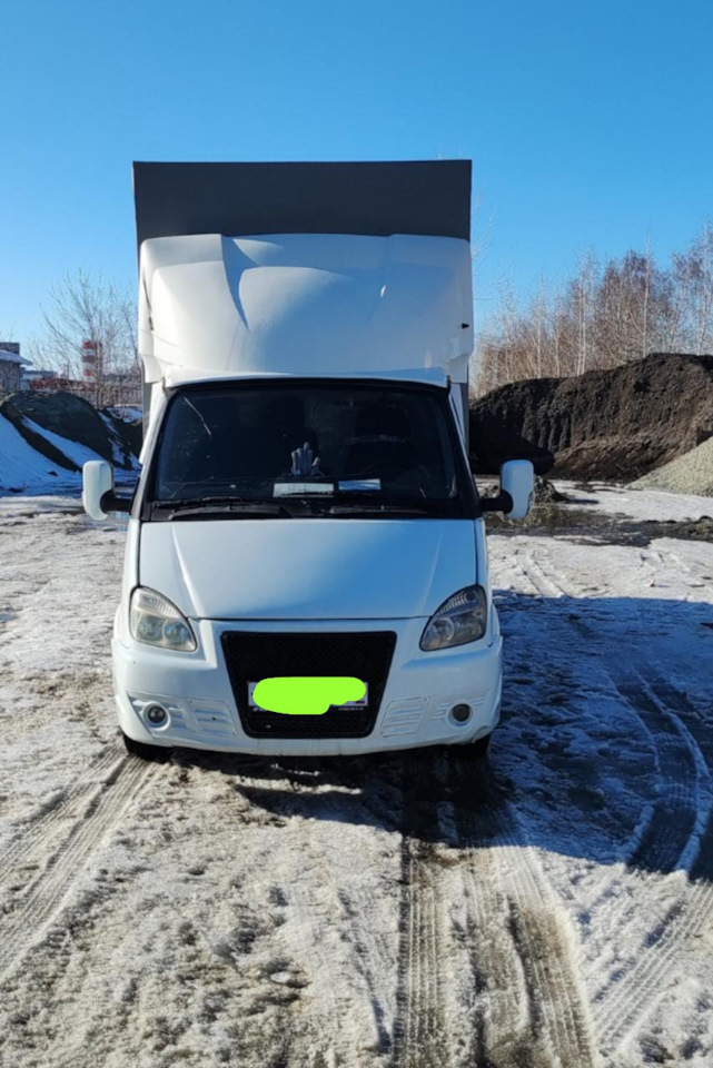

Подскажите, кто менял капот на пластиковый, как встает по зазорам, и бывают ли они сразу крашенные, или лучше ставить металлический как и был?

Капот усиленный 5-6 лет, крылья 4-5 лет. Ни чего не ломается. После установки крыльев, зазоров почти нет. Друг брал не усиленый (толщина пластика, изнутри, по по передней кромке сразу в глаза бросается). В районе замка, через пару месяцев, сломался. Усиливал пластиной.
Усиленный это какого производителя, не подскажите?
Я не знаю. Производитель не указан.
Пятый год стоит пластиковый, пол зазорам норм, пришлось пластинку под шумок ставить, один чёрт безрукий захлопнуть его хотел как металлический, вот он и треснул внутри. Но простила установили года три все ок.
Деньги на ветер!
У знакомого капот развалился на части. Лопается сразу в районе замка, потом на навесах. Сверху угол капота вообще в пути отвалился. Я бы не тратил деньги и время на этот шлак.
на моей зазоры норм, на отцовской не оч. Лопается под замком, пластину на клёпки и все дела.
Стоит и пластиковый капот и крылья брал в нижнем усиленный меня всё устраивает зазоры одинаковые а с учётом то что это газ тут и завод не по зазорам встаёт и заводской утеплитель встал ровно на свои места
Вот капот и крылья… У другого товарища капот пластик и весь в зазоре нормальном, фото жаль не найду.
по зазорам говнище полное, если на внешний вид плевать, можно ставить. ситуации разные бывают. А может тебе 3см не зазор, а кому то и 5мм много. Единственный +, не гниет, но ломается.
Ну, незаметно, чуть-чуть).
Первый (с воздухозаборником) по зазорам был отлично. Который сейчас хрен выставишь, но не особо заметно.
По колличеству сколов, понимаешь, что железо больше не хочется.
Пластину под замок ставить обязательно.
У меня норм., где замок, вот под петли надо мне точно.Я уж приготовил, да уехал в отпуск, вернусь, сделаю.)
А ещё, этой зимой, при открывании, кусок остался в руке 🤷♂️
Придётся ставить мухобойку, дабы немного продлить ему жизнь. У меня цвет не стандарт, поэтому сейчас не до покраски
Но этот у меня самый дешманский капот
Фигасе, картонный штоль?🤣
Зазоры гавно, зато не красить
Фигня конешно, но задолбался я ваще всё красить, поэтому поставил опять пластиковый.Машину брал бу, на ней после аварии видимо самый дешманский стоял, ща взял получше, но оказалось, к моим пластиковым крыльям не оч.подходит, зазора нету, задевают.Думаю, надо брать комплектом от одного производителя)Более-менее тольяттинские, у них есть выбор, тонкий, толще и толстый.
Стоят и крылья, и капот пластиковые. Уже наверное лет шесть… Капот не крашеный, крылья в цвет. Про зазоры-да, есть. У капота примерно по сантиметру по бокам. По передней кромке тоже есть немного, прилепил мухобойку. Ещё замок капота с гнилого отрезал, прилепил на пластик Крылья встали почти ровно. Газель не Порше, поэтому не критично, издалека не видно)) Зато не сгниёт теперь.
