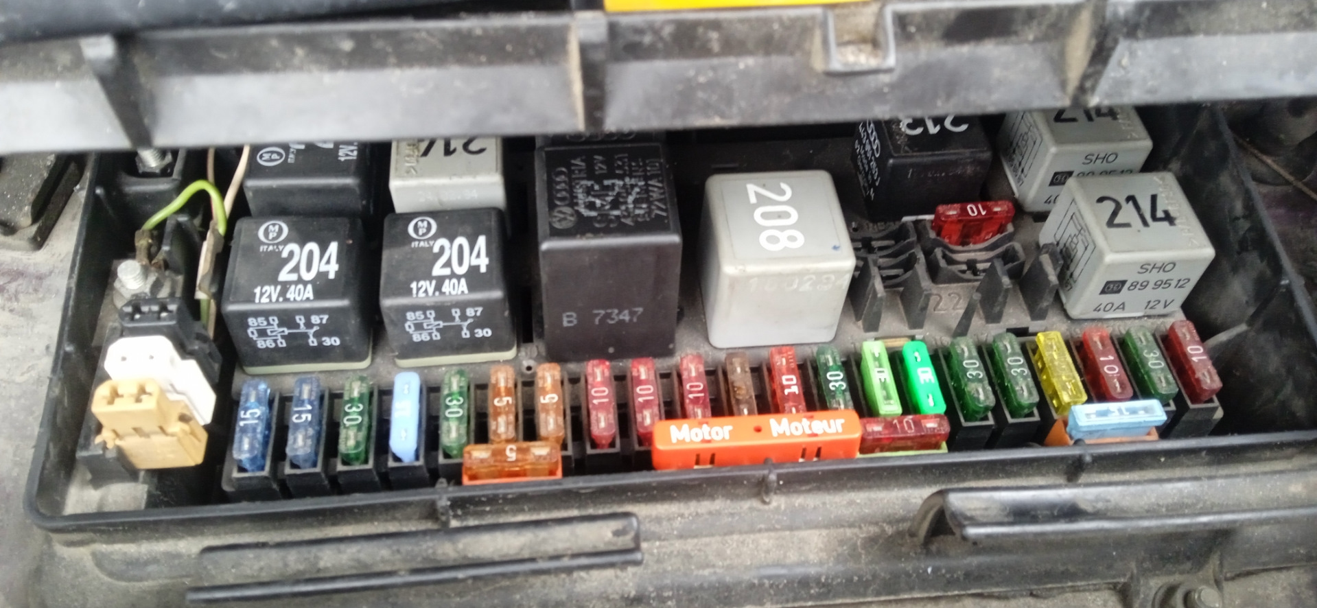

В окошке КПП слева мы видим маховик, на нём присутствуют метки- 0|, 6|, 1|2, 1|5, 1|8 градусы до вмт. На интересует метка в 15 градусов до вмт, но так как блок vez
Постоянно корректирует угол опережения- его нужно на время перевести в сервисный режим. Делается это следующим образом-нужно на 4 секунды перемкнуть контакты на диагностическом разъеме блока vez (коричневый, там один провод) с массой чёрного разъема- в блоке предохранителей моторного отсека при работающем двигателе
После этих манипуляций блок вез прекращает регулировку угла зажигания.
В моем случае( у меня установлен впрыск топлива — белинжектор) подключаемся к эбу впрыска топлива
Вот теперь можно проверять уоз стобоскопом.
Накидываем провода питания на аккумулятор, сигнальный зажим одеваем на бронепровод первого цилиндра, настовляем страбоскоп на окно маховика и смотрим- если угол не верный- корректируем поворотом тамблера( отпустив предварительно гайку скобы) ставим 15 градусов и затягиваем тамблер. Делаем перегозовку — тем самым выходим из сервисного положения блока вез, в программе менеджере- снова нажимаем кнопку стробоскоп.
Снова проверяем уоз, теперь он колеблется 0-6 градусов: вез работает- проверка завершена
