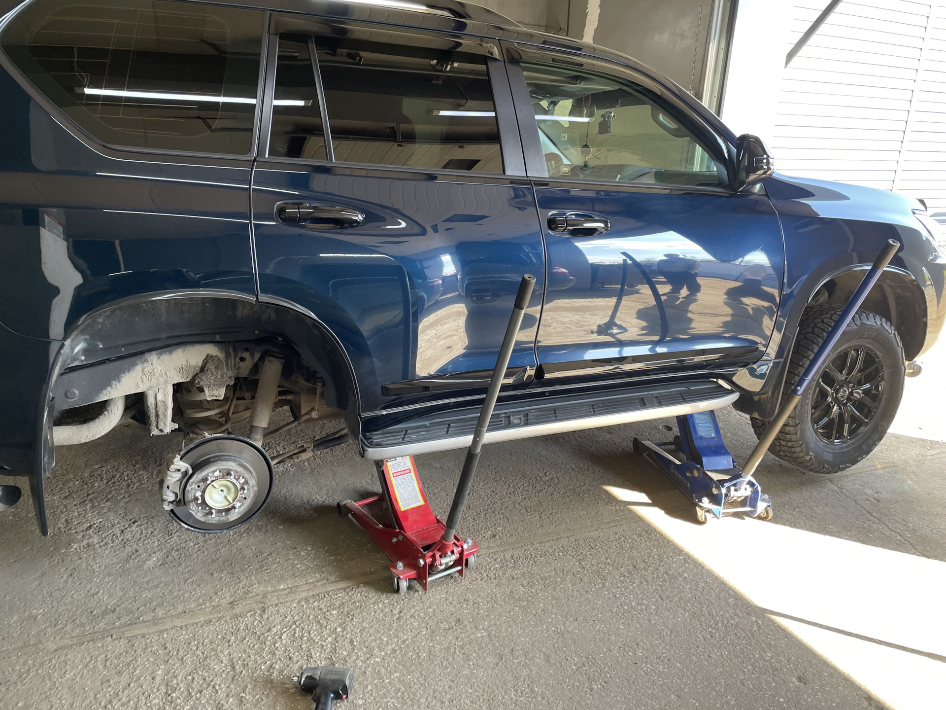

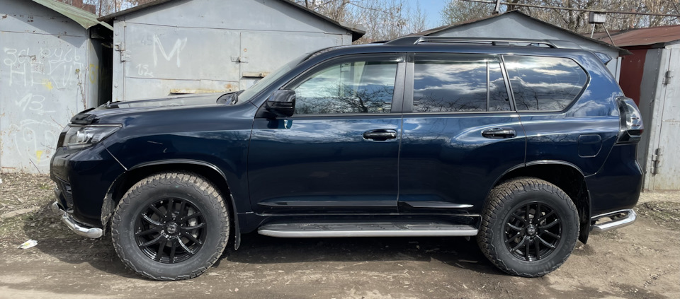

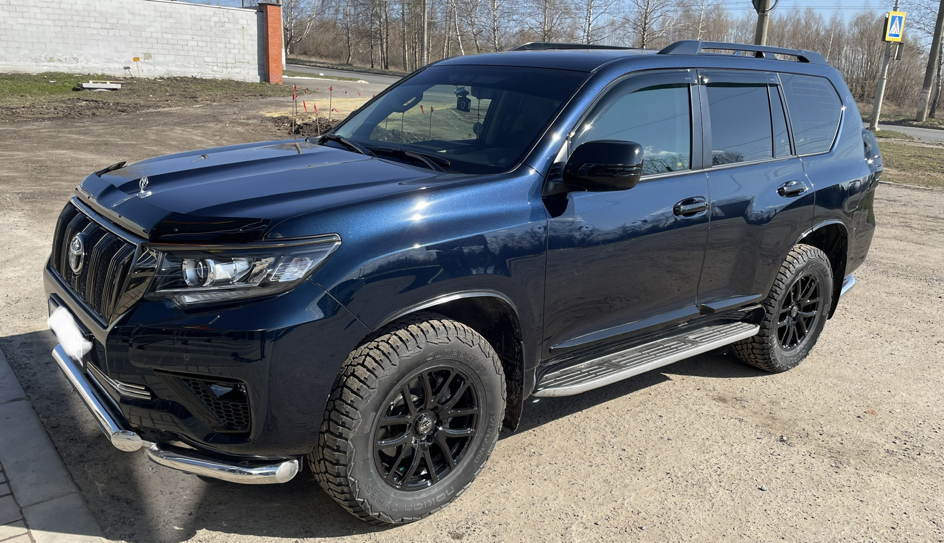

Добрый день Уважаемые коллеги с Драйв2 как я ранее уже писал мною были куплены новые шины Nokian Outpost AT 275/65 R18 116T и кованные диски Slik, диски были куплены здесь slikclub.ru/index.php/shop/product/view/68/342. Наконец то нашел время собрать данный комплект. Диски взвесил, вес диска 10,8 кг, вес шины Nokian Outpost AT 275/65 R18 116T 20.2 ну и вес колеса в сборе с грузиками ( грузики от 25гр. до 55гр. на колесо с учетом шины А/Т результат достойный) и датчиками вышел 31.1. Так же не поленился достал и взвесил запаску вес колеса с шиной Данлоп 265/60/18 и оригинальным диском оказался 35.6 кг. итого имеем минус 4.5 кг с каждого колеса а всего в месте — 18 кг. Это должно сказаться в теории на экономии топлива и на долговечности подвески и ее узлов.(но это не точно). Покупал конечно не из за этого, просто понравился дизайн дисков и шины тоже зашли мне, вот как то так.

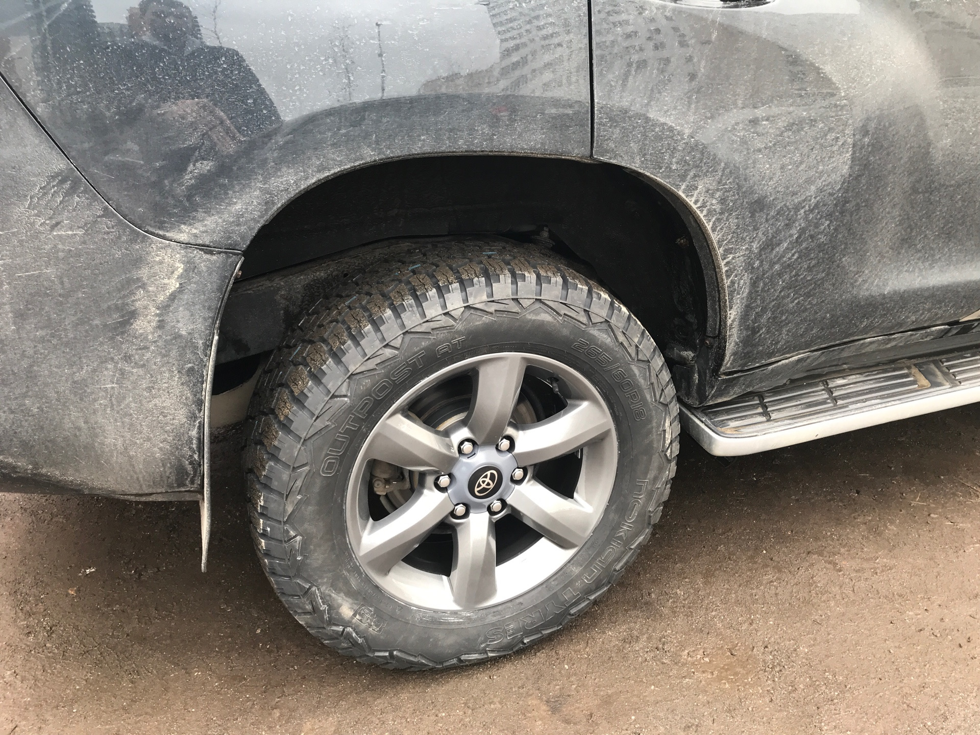

У меня на два комплекта колёс, R18 265/60 на зиме и R19 265/55 лето. Сейчас не летней уж больно зубодробительно, стыки чувствует все, на R18 с высотой 60 на липучке проста плывёт как корабль.
Вот тоже думаю избавиться от R19 и поставить R18 на 275/65, но побаиваюсь что будет цеплять (заливать) на поворотах подкрылки. Всё же сток идет 265/65/r17 — 265/60/r18 — 265/55/r19.
Прошелся по вашей ссылке, у вас вылет +26, стоу идет +25, +/-1 погоды конечно не делает. но всё же ваш диск на 1см глубже сидит. Подскажите как эксплуатация идет, задевает или нет элементы подвески или пластика под бампером ? и по мягкости хода как, лучше стало ?, в повороты нет крена сильного ?

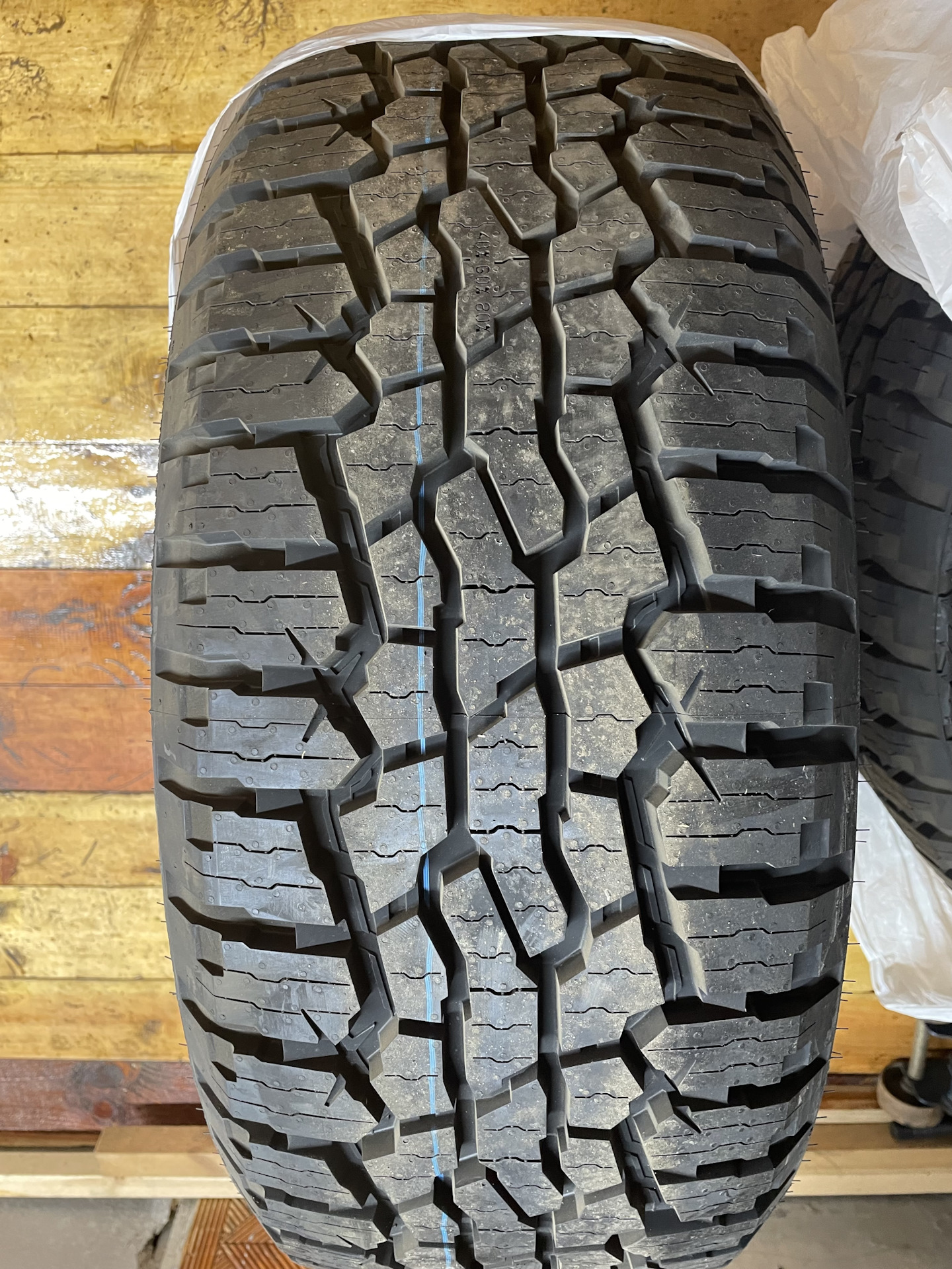

Протектор еще такой целый. У меня 50% износ уже)
А пробежали сколько?
32-35
Получается тысяч на 60-65 хватит их
Ну в принципе, АТэшки и ходят 60-80ткм. У меня скорости еще большие на трассах просто.

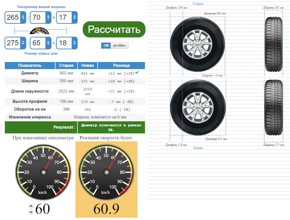

858858 Viunkov Ребят, объясните…Как так получается: 265\70\17 меньше чем 275\65\18… но даже в меньшем размере Viunkov говорит, что у него уже трет подкрылки… или это так влияет ширина диска и разница в вылете?
Ширина диска конечно влияет и вылет тоже
на Slik ширина 8", а вылет?
Вылет 25 стандартный но шире штатного
Я думаю, у меня трет из за вылета, потому что я уже накинул проставки (на пружины) на +3 см и ничего не поменялось, в итоге пришлось гнуть подкрылок .
с вылетом +25 уже бы не цепляло?
Я не пробовал, предполагаю что не будет. Это кстати может зависеть еще от кастера, на сход/развале колесо в арке могут поставить куда угодно. Кстати автор пишет в комментариях ниже что у него тоже задевает

Без лифта вошли?
Да все штатно

Не шоркает при полном вывороте?
Назад если сдаешь когда руль до конца в право вывернут немного подкрылок ширкает но если сделать пол оборота назад руль все ок, может руки дойдут феном подкрылок погрею немного
