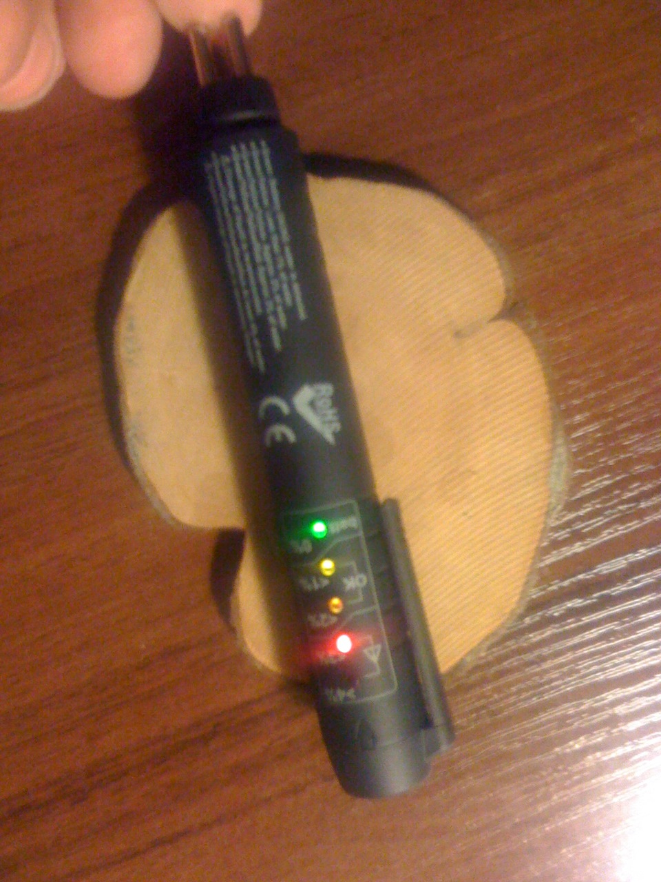

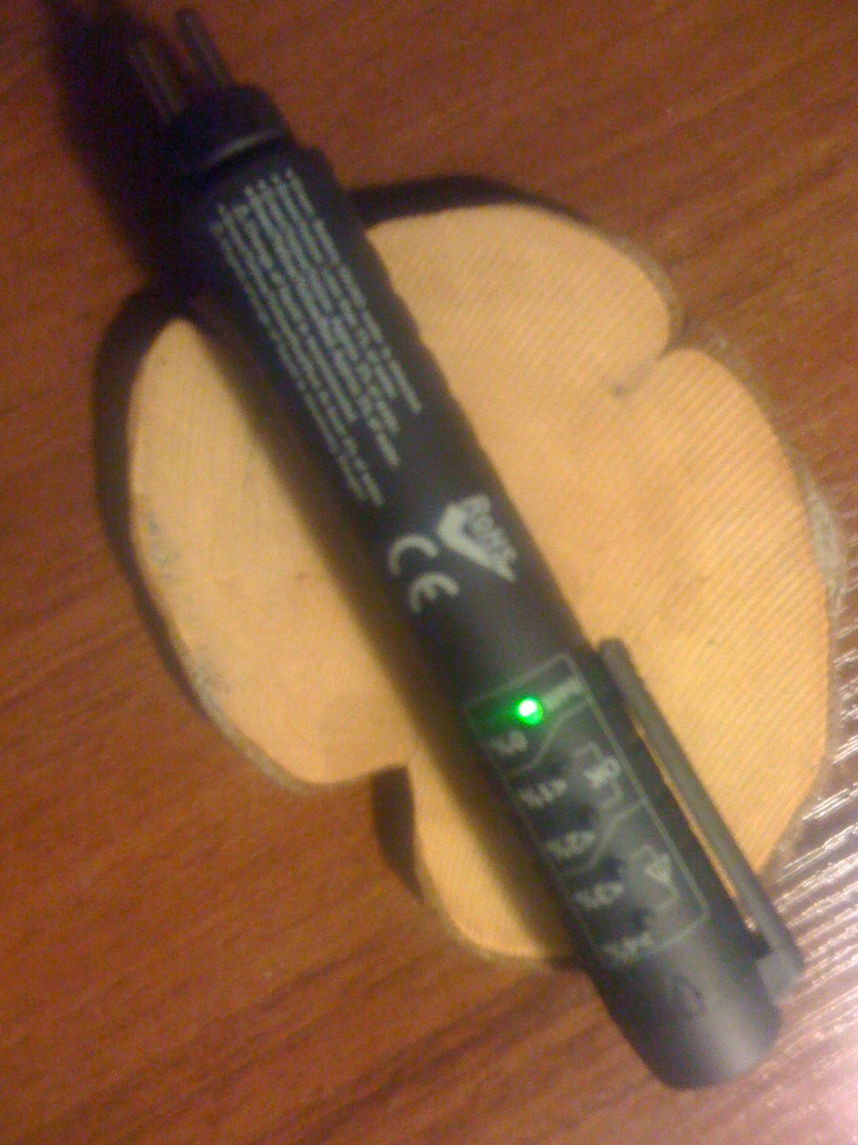

Перед заменой жидкости проверяю ее индикатором для измерения процента воды в ней, если процент допустим, не меняю, если воды больше 2% меняю по такому сценарию:

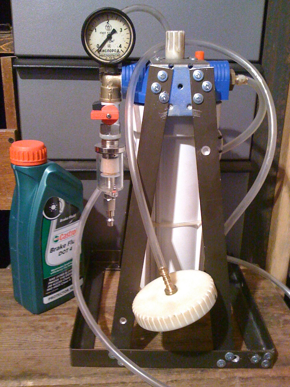

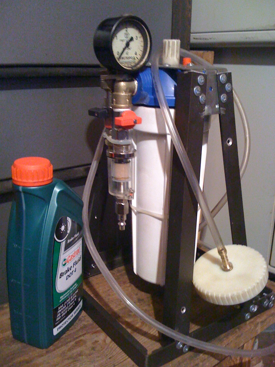

Сначала замеряю уровень жидкости в бачке и отбираю всю старую жидкость с бачка, протираю его, заливаю в бачек свежую тормозуху, закручиваю крышку с штуцером, подсоединяю шланг и подаю в расширительный бачек свежую жидкость под давлением до 1атм., ЗАВОЖУ ДВИГАТЕЛЬ, и поочередно, согласно схеме прокачки сливаю старую жидкость с блока АБС, трубопроводов и тормозных суппортов откручивая на них штуцера для слива и прокачки (1)зад.прав=250мл ; 2)зад.лев=200мл ; 3)пер.прав.=200мл ; 4)пер.лев=200мл., где то так… ) Новая жидкость вытесняет старую не перемешиваясь так как идет вытеснение старой жидкости не педалью (нажал-отпустил при котором жидкость будет немного двигаться вперед и назад), а идет медленное вытеснение старой жидкости новой жидкостью, на которую давит воздух . Таким чином делается сразу и замена и прокачка всей системы полностью. Для замены достаточно 0,85- 1л. жидкости (обычно плюс еще меняю жидкость в приводе сцепления, машины с МКПП) . После того как жидкость заменена с всех тормозных суппортов, стравливаю воздух с нагнетателя и отсоединяю шланг от бачка, после этого доливаю жидкость до начального уровня с каким машина заехала и на этом все. Катаемся до очередной замены, а это по регламенту через два года. Хотя много машин было сделано и как показывает моя практика, за два года в тормозной жидкости 2% влаги не накапливается, но я рекомендую переодически это проверять специальным индикатором после двух лет, если нет такой возможности проверить то лучше сделать замену по регламенту, тормоза должны быть исправны всегда, как и рулевое …Сегодня сделал замер тормозной жидкости на наличие в ней воды в служебном бусе Ford Transit 2012года выпуска, пробег 106000км, индикатор показал в тормозной жидкости наличие 2% воды, а это уже все таки плюс-минус четвертый год автомобилю. Индикатор показывает такие показания по наличию воды : 0% ; больше1%; больше 2% ; больше3% ; меньше 4%, (очень удобная вещица)

Манометр ставил для перестраховки, что бы видеть давление именно в бачке, хотя давление я регулирую редуктором на самом компрессоре, это просто была возможность его поставить и он был у меня в хозяйстве. На входе стоит маленький масло-влагоотделитель, покупал в Эпицентре.
Процесс прокачки прост. На машине с тормозного бачка отсосал всю жидкость и залил до половины бачка новой жидкости. Остальную жидкость заливаю а этот аппарат . Накручиваю на тормозной бачек крышку с штуцером и надеваю на него шланг подачи жидкости. Включаю подачу воздуха в этот аппарат и воздух давит на жидкость которая идет в расширительный бачек, давление6 делаю 0,5-0,8 Атм, что бы не разорвало. Тоисть везде есть давление, завожу машину, залезаю в яму и откручиваю штуцера поочередно на всех тормозных цилиндрах, правый задний-сливаю 250мл., все остальный по 200мл., левый задний, правый передний, левый передний, и вся процедура.
Колбу покупал в Эпицетре, это корпус фильтра для воды, короче подбирал по ходу что доступно в магазине и немного пригрузил токаря, там штуцера, крышка и т. д.
