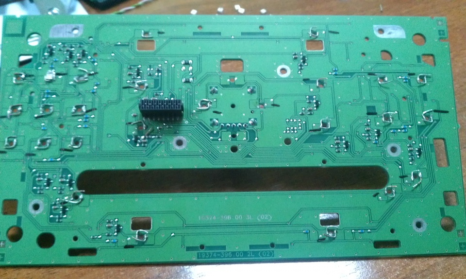

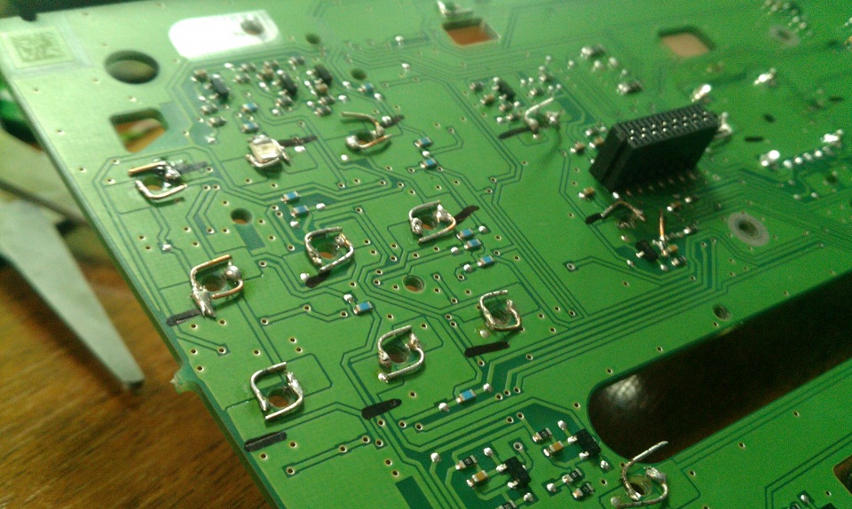

Упарился с этим мафоном! еще бы раз за такую работу не взялся бы! :))) Короче с чем связано такое возмущение…суть в том (для тех кто еще туда не добрался) что на плате майфона диоды надо паять с обратной стороны. Диоды — 1210, не знаю как делали те кто сделал, но по найденной инфе, про то что все можно решить загибом ножек на диоде 1210 — непрокатала… Предполагаю что качество диодов разное, так как у меня все ножки отламывались при загибе. Запорол шт 6 диодов и решил что дохлый номер. начал расстраиваться… но тут пришла идея, напаять "хвосты" (на фото их отлично видно), долго муторно паял, уже и мысли появлялись, нафиг взялся, да когда же уже они закончатся. но все таки добил! Если кто то возьмется делать так как у меня, обратите особое внимание на то что после того как у вас появятся "хвостики", они будут доставать(и коротить!) до железки которая прикручивается к плате(к сожалению ее не сфоткал)! Приклеил резиновые "таблетки" (нашел на работе, кусок резинки шириной и формой как таблетка), тем самым проблему с коротышом решалась таким способом.
Думаю для любителей поменять лампочки полезная инфа… Знайте, с майфоном будет не легко! :)))) хотя кому как повезет с диодами ;)) Всем начинающим удачи в этом деле!

рад что пригодился :)))
все получилось гораздо проще чем я думал, спасибо за твой пост!
С начала не увидел, теперь буду делать по твоей технологии.
