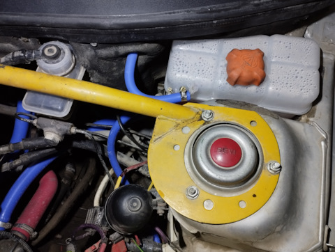

Ни для кого не секрет наверное, что в десятках антифриз все время куда то девается, мне кажется ему тупо становится страшно и он испаряется, чтоб потом выпасть обратно на землю в виде дождя, просочиться в подземные воды, и вернуться обратно на завод в надежде потом попасть в какую то иномарку. Другого объяснения тому куда за месяц делось 5 литров антифриза и 5 литров дистиллированной воды, я найти не могу, при том что он негде не течет, по крайней мере, следов не после стоянки не под капотом нет а 10 литров это гребанное ведро воды, заметить не так сложно.
У кого какие другие объяснения этому факту есть?)

Тоже боролся с этой проблемой, поменял почти всю систему, помогло только приоро бачек с новой нормальной крышкой (поменял штук 6-7) и выставление включение вентилятора на 95 градусов, то есть не давать кипеть антифризу. Зимой замечал что из бачка просто парило как из глушителя, походу он просто выкипает. Но все равно окончательно вывести проблему не смог, ну снизил по минимуму, 1л антифриза на месяц-полтора.
Ну так то она не кипит у меня особо, хотя вот потеплело, вентик включаться частее начал. Но суть не в том, было то все более-менее нормально. И момент после чего антифриз начал пропадать как то пропустил, ничего такого там не делал.
ты и не увидишь что кипит, крышка неисправная или постоянно открыта и он потихоньку выкипает, или постоянно закрыта тогда рвет бачки. У меня тоже по приборке выше 90 градусов не поднималась а все равно выкипал, поставил бортовой так он дает точные показания и показывает что приборка врет в меньшую сторону, то есть когда по приборке 90 градусов в реальности 98-105. Сейчас выше 80 (по бортовому 93) не поднимается, включение карлосона на 95 градусах сделал, в лето может быть до 90-93 опущу
Да у меня стоит бортовик, за температурой по нем слежу. 89-90 в нормальном состоянии, вентик при 100 включается.
