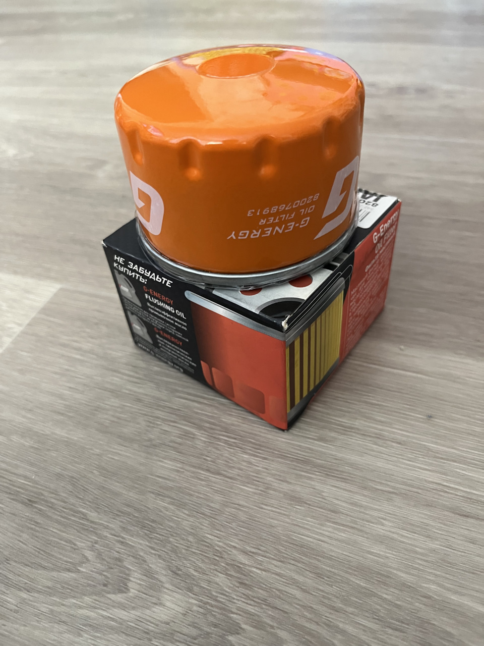

Производитель сходу вводит в заблуждение дав артикул 8200768913, что является оригинальным фильтром Рено для моторов F4R и K9K 1.5 dci. Но по факту это маленький фильтр размером с 7700274177 для моторов 1.4 K7J. Но можно перекрестившись поставить на 1.6 K4M)
Визуально сделан ярко оранжевого цвета с 2 брендовыми надписями G-Energy, но только с одной стороны. Видать со всех сторон, полнолуние помешало напечатать? Или у китайца закончилась смена и он ушёл сделав работу наполовину.
Имеется плёнка защищающая от попадания внутрь хлама до установки в мотор. Внутри много подтёков герметика. Обратный клапан из резины, и почему-то совершенно не прилегает к уплотнительному кольцу. Фильтр свои функции выполнять не будет. Продувается в обе стороны. Не знаю брак это или баг?
Подойдёт разве, что для промывки. Из плюсов подходит под оригинальный съёмник Рено. Вес 247 грамм. Есть надежда, что фильтрующая бумага хорошая, плотная.

Тут и сам оригинал 177й опасно ставить, а тут совсем печальный эксперимент. Я б не стал, есть же как минимум ls932, зачем рисковать мотором из-за двухсот рублей?
Повёлся на артикул. А цена 200 рублей, что не жалко выбросить если окажется плохим. 😉

"Внутри много подтёков герметика. Обратный клапан из резины, и почему-то совершенно не прилегает к уплотнительному кольцу. Фильтр свои функции выполнять не будет. Продувается в обе стороны. Не знаю брак это или баг." — это фича)

Фильтр хлам.
Так бывает, когда маркетологи инженерами рулят…
Очень жаль. Ведь бред G-Energy это ведь более премиальная линейка ГазПром.
