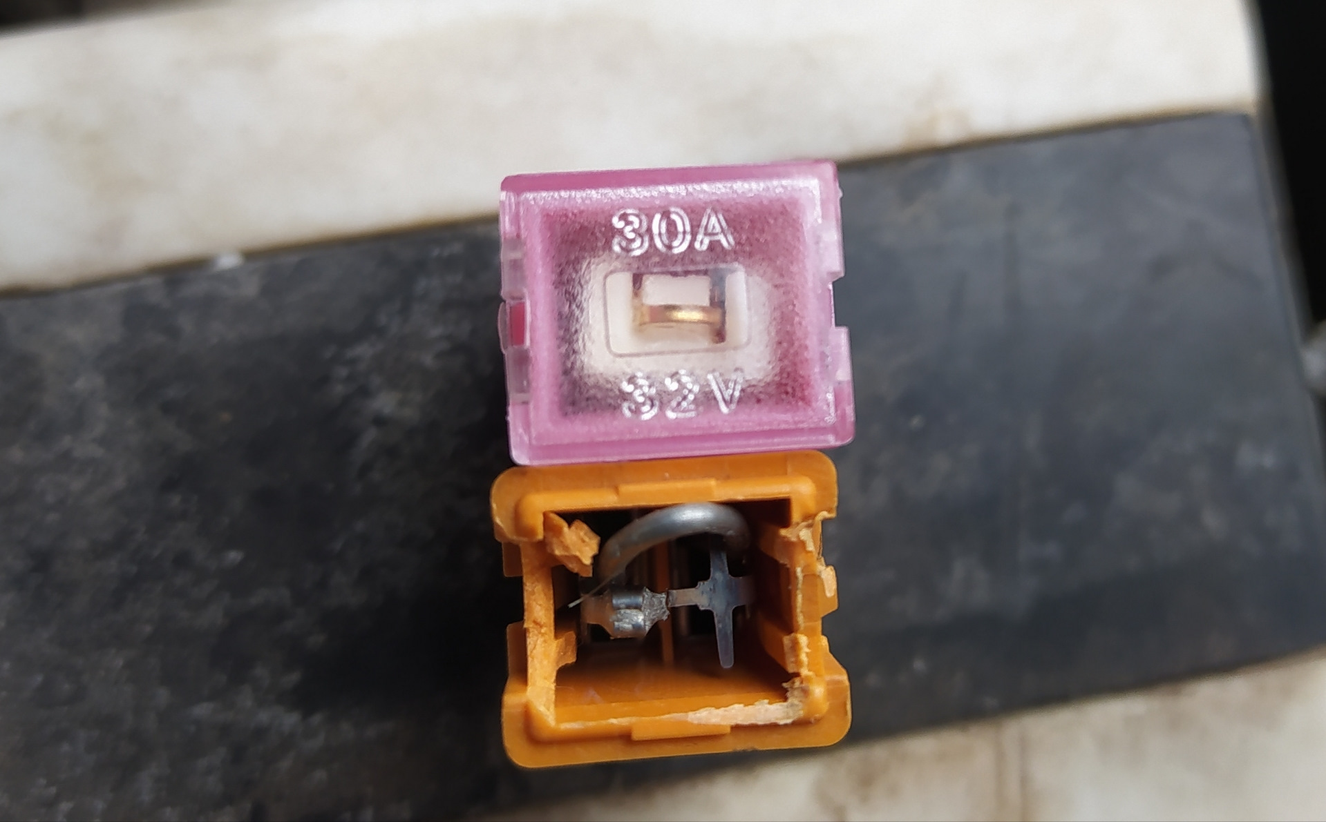

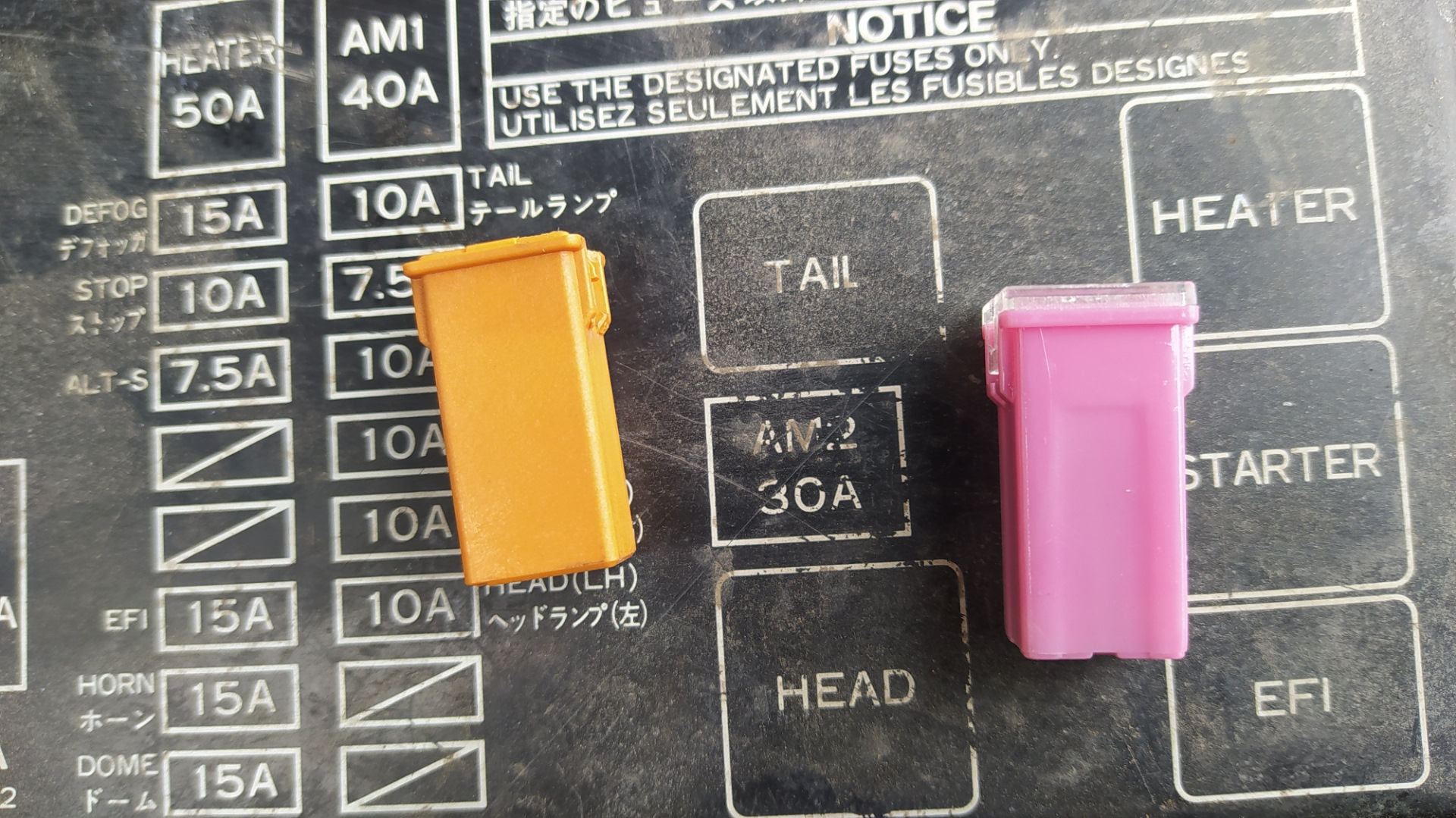

Лезу в преды. Сгорел 30А пред AM2 🫣 вставляю "жучка" пробую. Завелся с полоборота. Глушу, иду в магаз за новым предом. Смотрю провода, нигде ничего не греется не плавится. Еду домой всё норм.

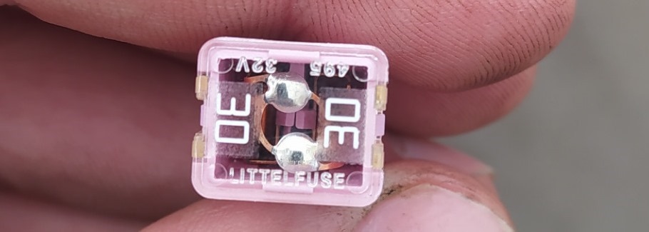

В понедельник, еду к специалисту 🤘 по сигналкам. Они мне поменяли ещё один пред, на реле запуска, тоже на 30А. Там их оказывается штук 5, на каждую линию.Я то думал, что там один пред и если сигналка работает, то значит она вся рабочая. Век живи век учись. Говорю им причина то в чем? Не может же само по себе два 30Амперных преда выгореть просто так, что то по-любому коротит? На что мне сказали нессать, т.к. в тот день шёл дождь и снег и типа водичка попала где-то и коротнуло маленько стартер или гену. Ну хз…спецы есть спецы, но сомнения остались. Езжу спокойно пару дней.

В среду, заскочил в гараж, пообщался с другом минут 15… говорю поехал я до своего гаража, завел машину, проехал 2 метра и заглох. И по той же схеме AM2 на 30А вышел из чата.
Первое что мой друг, сказал, "у тебя стартер залип", долбанул по нему молотком 🛠️
Кент прижал сгоревший пред отвёрткой, я крутанул ключ и пред догорел. Значит коротыш прям серьезный и прям сейчас замыкает. Вскрыл провода на бензонасос, т.к. недавно его менял, там всё норм.

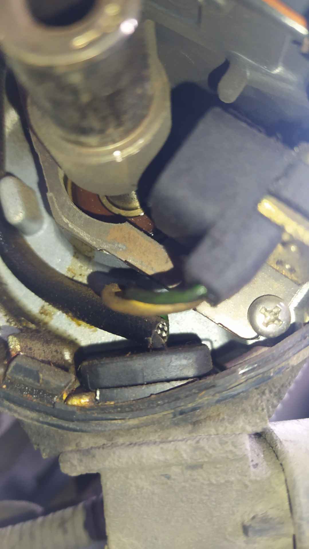

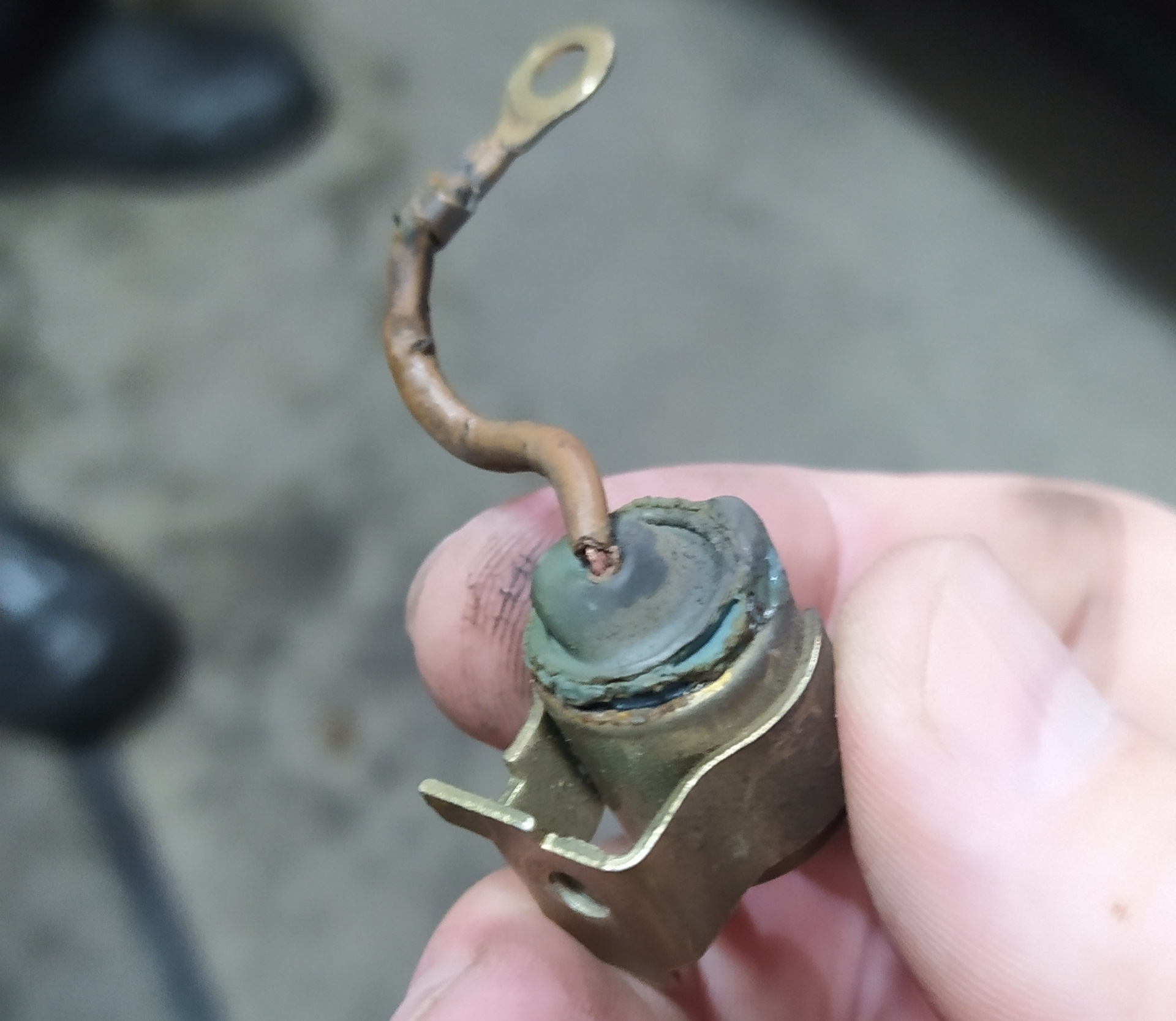

Рассказал кенту про то, что это мог нагнуться конденсатор в трамблёре! На что получил удивленные и недоумевающие высказывания в свой адрес. 😂
Но делать нечего, разбираем. Сняли кондер, прозвонили и сцуко он шьёт на корпус.

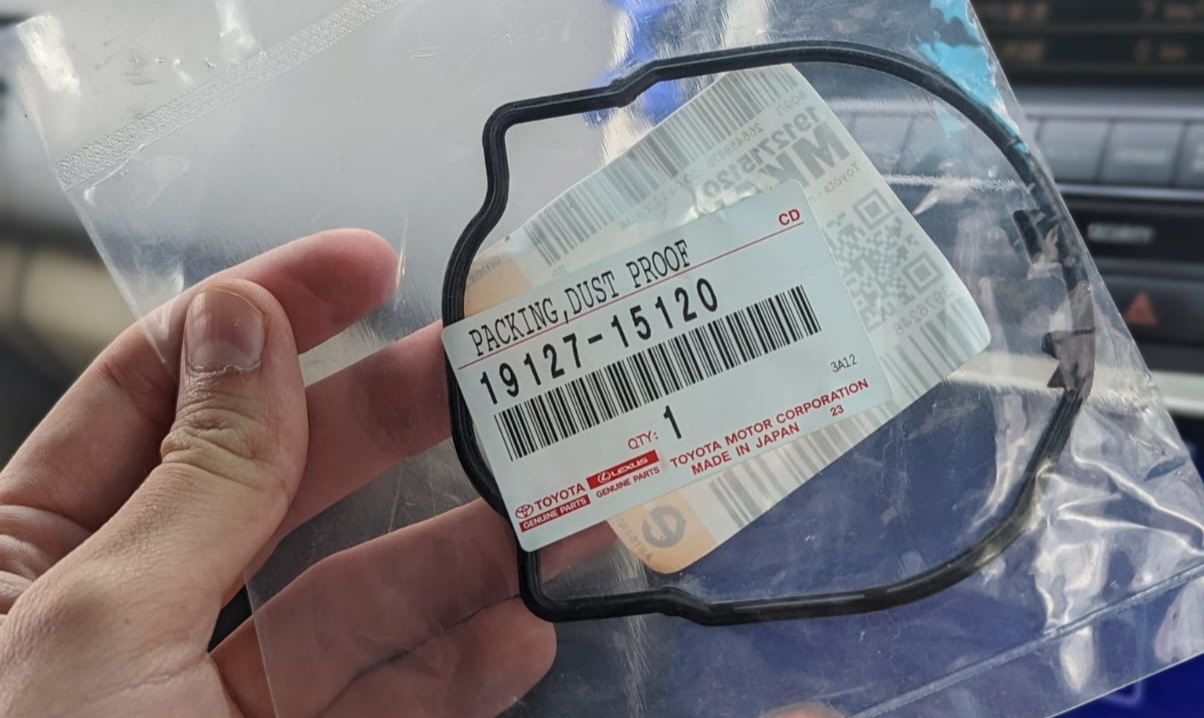

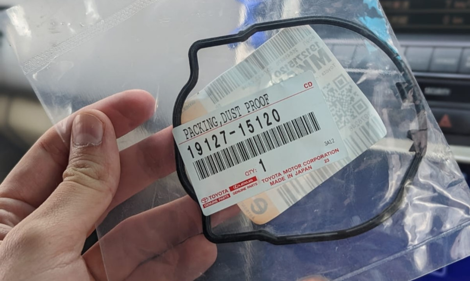

Поехали в магаз, купили кондер 19133-16240, прокладку под трамблёр 90099-14127 Тойота ориджинал 🤘. Датчик Хола выставили на 0.30мм (по мурзилке 0.20-0.40мм). Прокладка под крышкой трамблёра тоже лопнула, но в магазе её не оказалось, заказал 19127-15120, как придет, поменяю…
