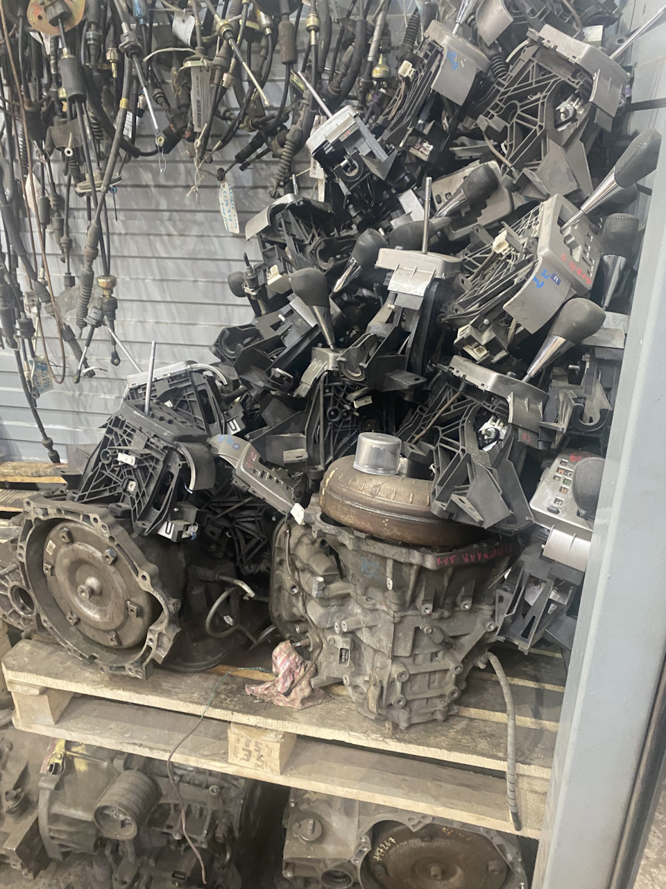

Мучаясь какое то время я все таки мыслями собрался и решился на авантюру с заменой варика на АКПП.
Приехал к ребятам PMServise — www.drive2.ru/o/b/621807911441560781/, простые и доброжелательные ребята, сразу рассказали, что и как.
Утром завез, а вечером уже на ней катался.
Первые Впечатления:
+ стартует хорошо
+ переключения плавные
+ обороты один в один как на вариаторе
+ кикдаун отрабатывает свое
+ не пинается
+ все на штатном месте и ни какого колхоза
— расход увеличился на 1,5 литра
— после 120км/ч не хватает 5-ой передачи
Ну пожалуй пока всё …
Буду кататься, тестить и если что-то появится буду писать.

Интересно, реально ли вкорячить эту 6ступку otoba.ru/transmissii/jatco/jf613e.html
RE6F01A – предназначенная для установки на автомобили марки Nissan.
Источник: akpp.guru/modeli/jatco-jf613e
ну да интересно, я спрошу у ребят, что мне делали!
но погуглив, такую не купить за те деньги, что делают сейчас коробки!
глянул на авито, 40к Б/у-шки, вопрос в прошивке мозгов и жадности СТОшников.
снять поставить коробку максимум 15тыс, а вот подогнать её туда — это другой вопрос.
мозги сейчас мне поставили родные от ниссан от коробки 4-х ступки параллельно с мозгами вариатора, которые отвечают теперь только за информацию "D, R, P, L" + те кто мне делал сами реализовали косу, достойную в руках держал, забыл сфоткать, все как по заводскому — ни какого колхоза!
