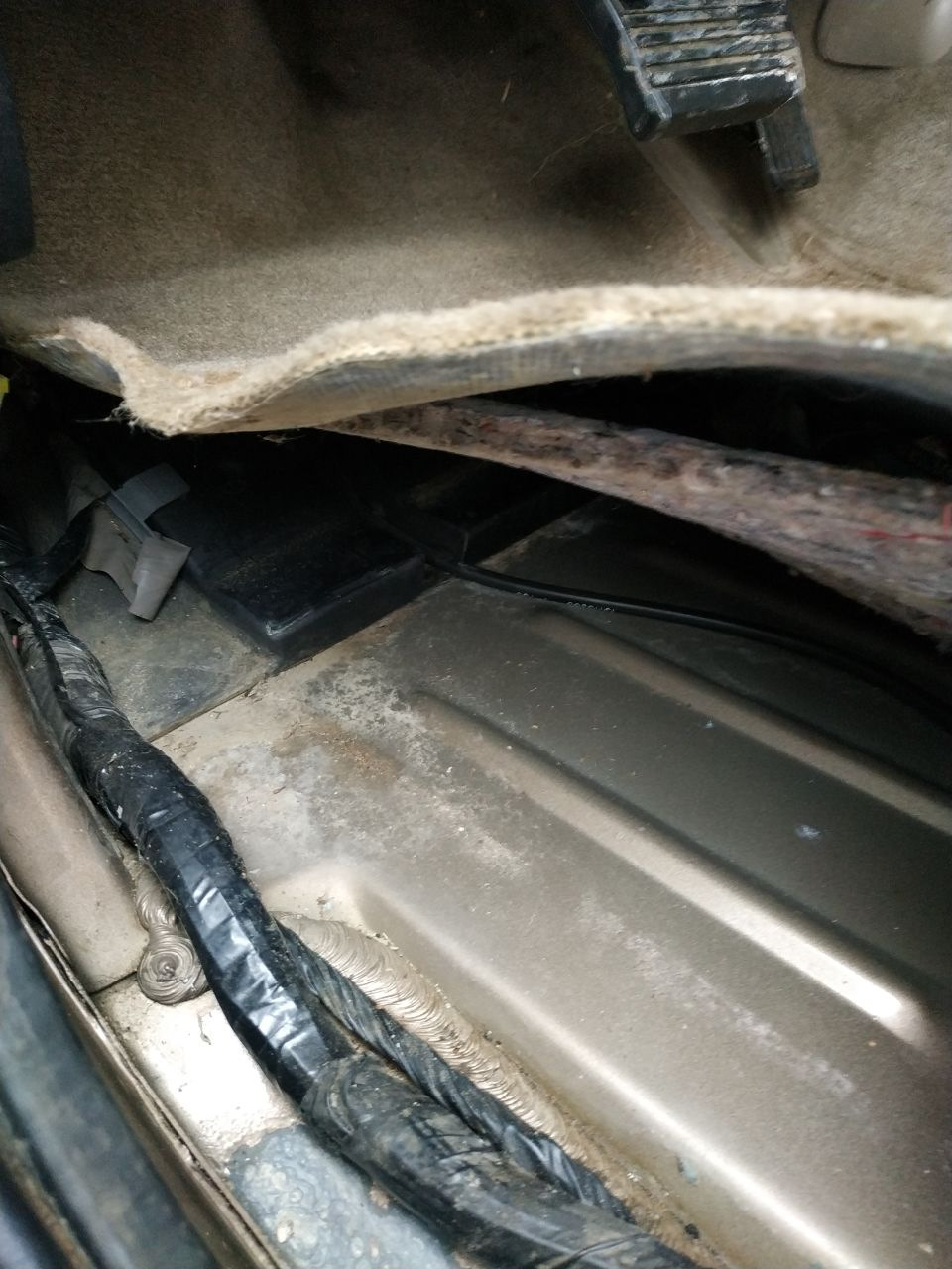

Следующая эпопея растянулась месяцев на 5. Эпопея с протечкой воды в салон, я начал про нее писать вот тут, даже грешил на старые ковры, но проблема оказалась не в них, точнее не только в них.
Я снял пластик порога, пластиковую накладку, открутил гаечки и снял металлическую накладку.
Стал следить. В начале ковра, там где механизм открывания капота, было сухо, то есть вода текла не оттуда. Гофру с проводами в двери я еще летом промазал.
Машина у нас самая, что ни на есть (пришлось погуглить как пишется) американская. Значит и проблемы у нас классические! И тут я наткнулся на пару интересных видео
И тут меня осенило) Отодрал резинку двери и стал смотреть…
Нашел странный провод вдоль порога… Провод трогать не стал, просто убрал, так как он заходит в колодку с проводами.

Пока суть да дело, проездил я с этим полгодика и только вместе с заменой бензонасоса попросил на сервисе порезать мне резинку да установить.
Ставить обратно пластик с направляйкой не торопился. Прошло несколько дождей, заморозки, потом опять и…сухо! Я победил потоп! Действительно, вся эта херня была именно из-за уплотнительной резинки. Ну и настало время все поставить на место. На самом деле ни у кого тут, на д2, не встречал течь из-за резинки.

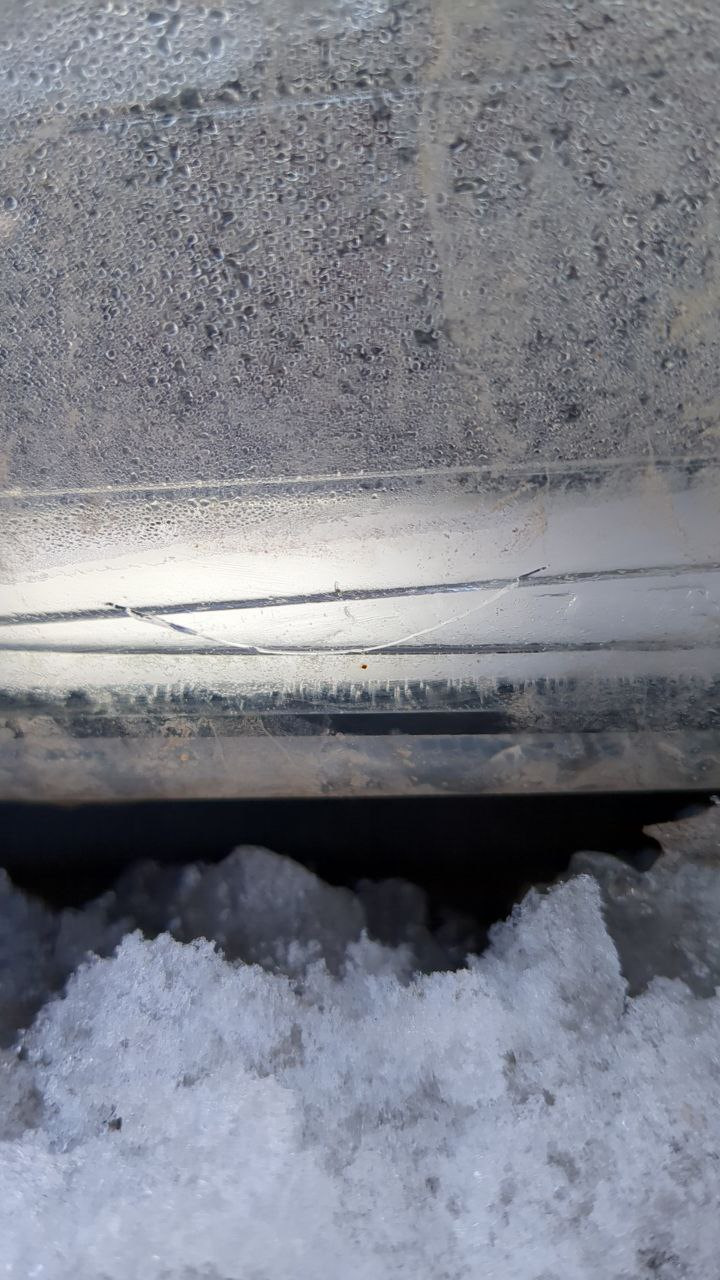

В общем ладно, подумал я. Главное потеть не будет и светит нормально. В этот день было что-то вроде оттепели, а ночью ударил мороз. И через день я увидел…
Похоже, что фара внутри наполнилась водой, вода замезла и треснул сам пластик. Хана фаре. У меня опустились руки. Я забил и ездил так пару недель, пока не доехал до еще одного сервиса, где мне вылили зеленую воду из фары и пообещали позвонить. До сих пор звонят, привет зум-авто! Надо было что-то делать.

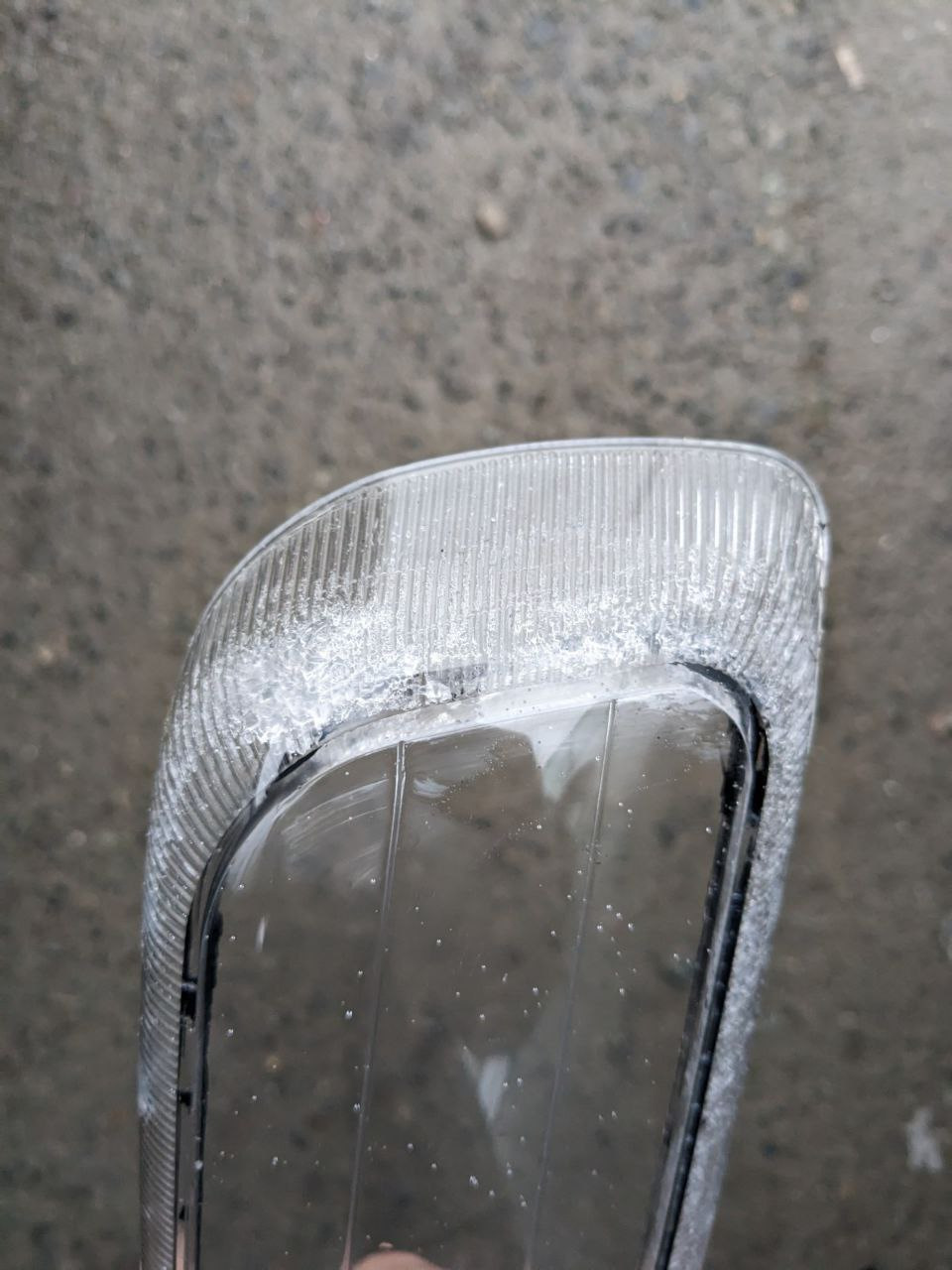

В очередной раз доверился авито, нашел парнягу, задача стояла разобрать фару, почистить от говногерметика и починить (перепаять) подсветку. Возможно склеить треснутый пластик, но это как пойдет. Кстати, для меня оказалось удивлением, что никто на просторах нашей огромной страны не делает 3д печать пластика фар. Вообще никто. Оставил фару.
Через день звонок, приезжай. Он только снял верхнее стекло, герметик ничем почистить не может. Диодную ленту тоже снять не может. Взял с меня полторы тысячи и я стал свободен. Поехал к знакомому электрику. Он такого не боится, снял мне диодную ленту. Перепаивать не стал, сказал он электрик, не электронщик. Еще минус 500 рублей. За эти же деньги пообещал мне ее собрать.
Бросил клич на технофоруме, встретился со спецом. Спец подержал у себя ее несколько дней, со словами "там все сгнило и сделать ее будет совсем другие деньги" (хотя мы с ним сумму даже не обговаривали) вернул ее мне. Судя по всему, заниматься ею ему не хотелось. Я стал узнавать: отдельно одну фару производитель не продает. Печально. Выбрасывать комплект? Параллельно мне написал другой человек, приехал к нему, он ее посмотрел, обозначил цену в 1500 рублей за перепайку диодов и восстановление дорожки. Добро, делаем. Делал он ее несколько дней, то время, что я ездил с водой внутри короззия успела серьезно подпортить
дорожку. Пока он ее делал, я купил пластиковый стилус и сколько смог отковырял силиконового герметика. Бензин и уайт-спирит его не брали.
Готовую ленту я повез ставить опять к электрику, который вставил мне ее в фару. Ну а фару мне собрал тот же фарных дел мастер за 500 рублей, собирать легче, чем разбирать.
