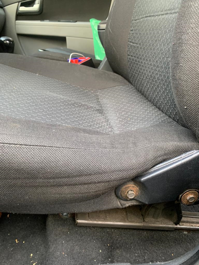

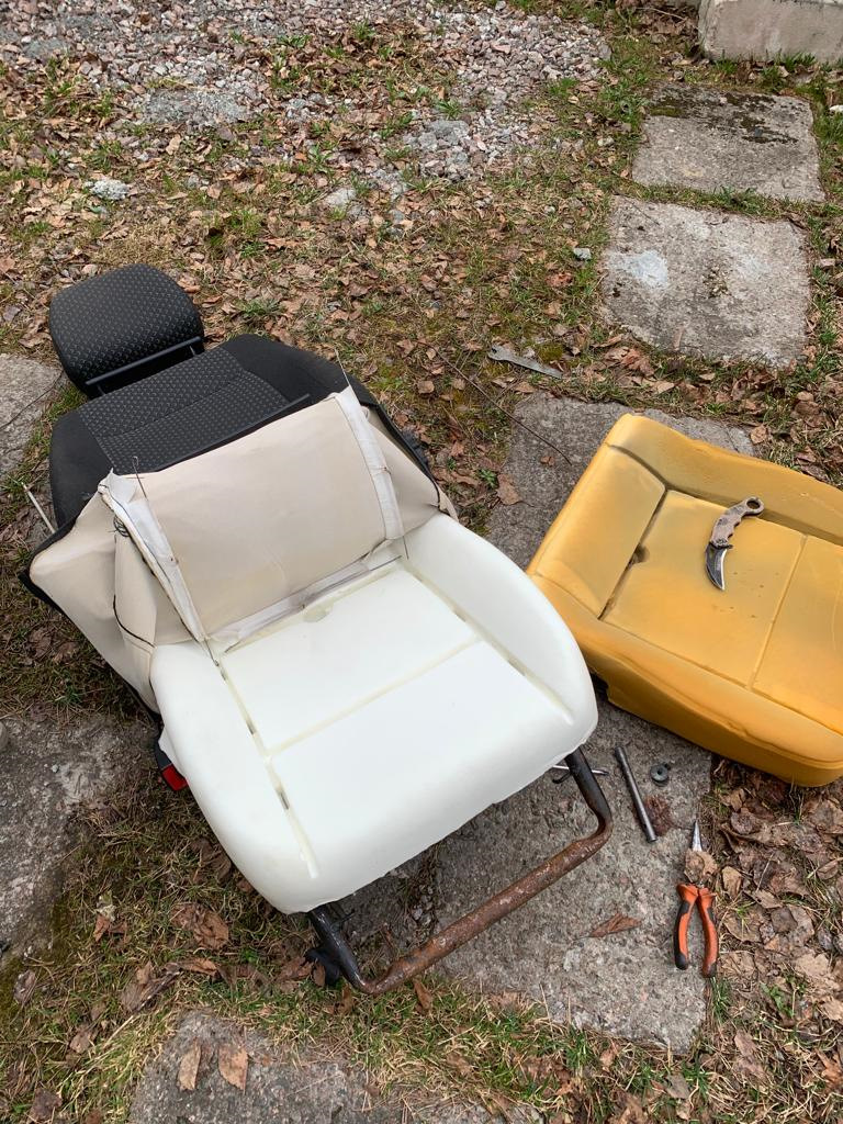

Произведена замена пенолитья водительского сиденья для комфортного размещения водителя за рулем.
