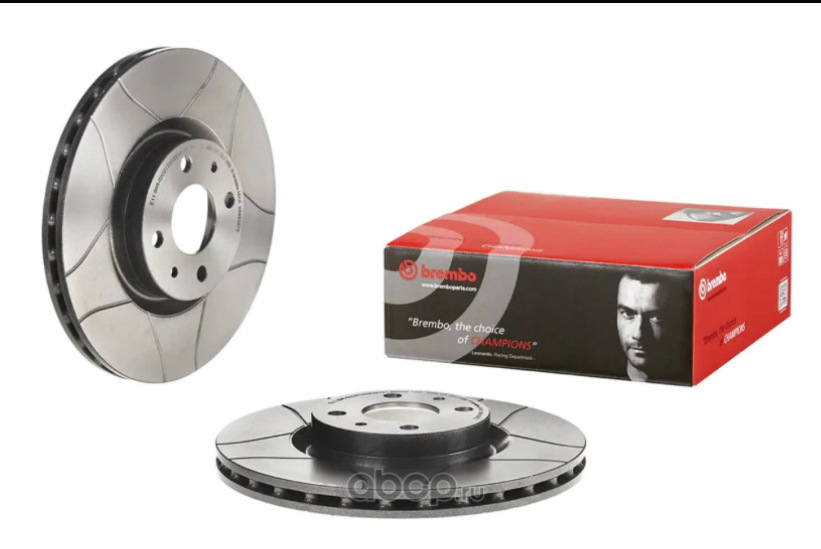

Решил обновить тормоза
Было куплено
Суппорта ниссан максима/глория/цедрик а33- 5500
План шайбы
Диски тормозные 09518030 2 шт-6026р
Колодки Advics SN572P- 2464р
Лак KU9006- 226р
Краска серебристая для суппортов KR9625 — 240р

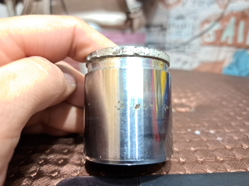

Два поршня суппорта BC4174 — 636р
Рем комплект суппорта 581024AA00 — 299р
Тормозная жидкость 0.5 430140001 — 220р
Напраляющая суппорта без резинки 58161M2000 — 480 р 2шт
Напраляющая суппорта с резинкой — 262 р 2шт
Смазка VMPAUTO 1522 — 221 р

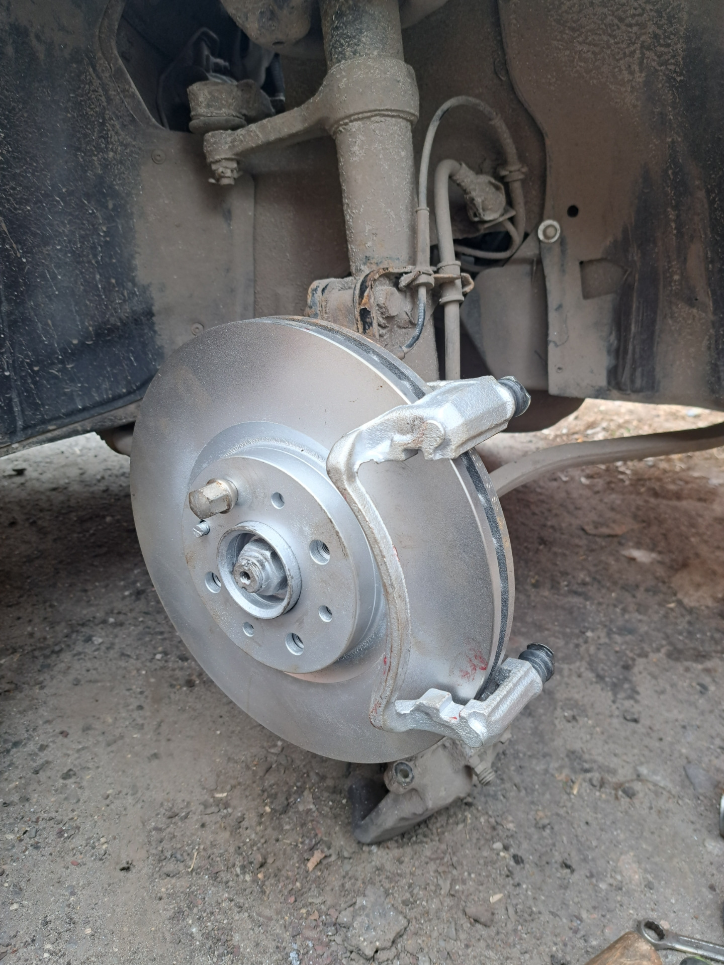

Из плюсов хватают хорошо даже на обкатке. Из минусов 15 зимние штампы не налазиют, запаска от 15 штампа тоже не подходит. Грузики сбило все нахрен.
Дополнение:
Что бы залезли зимние штампы с вылетом 35 и не сбивало грузики с летней ковки пришлось что спилить суппорт, благо мяса на нем много. Под эти план шайбы в идеале 284 диски или другая план шайба, феродо колодки выше диска на 4.7 мм

Я вот стою между выбором тормозных дисков, что скажете, какой лучше выбрать?
Размеры все одинаковое, отличается только толщина (рабочая площадь разница 0,5мм)
А по местам крепления как они?
Суппорта? Они через планшайбу

Минимум 15 диски литье? Штампы не полбывал ставить?
Да, минимум 15 и проставим еще ) штампы не пробывал )
Штампы не налезут, я у себя точил под штампы ладошку суппорта
ну штампов не имее) на зиму ковка 15, лето 16 ковка)
