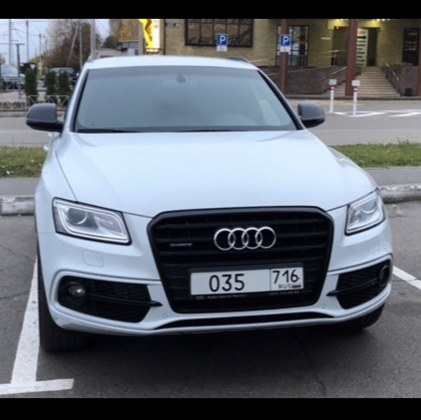

Передний бампер.
То, что будет бампер SQ5, сомнений не было, а ля стиль мне сразу не нравился, решено искать именно то что нужно.
Изначально была мысль все собрать поштучно, но купив только сам бампер и поискав центральные решетки, я понял, что дело может затянуться на долго.
Была мысль притащить бампер из Польши, он там пополам дешевле чем у нас на рынке, но риски что приедет с повреждениями очень велики, рисковать не стал.
В итоге с Питера купил такую ляльку.
Перед покраской весь разобрал, чтобы было экономнее)
Бампер красился вместе с остальными деталями.
Сам ставить не рискнул, на земле проблематично. Поехал в сервис.
Порядок разбора:
1. откручиваем нижнюю переднюю пластиковую защиту, а для удобства и основную
2. откручиваем с двух сторон подкрылки.
3. Верхнюю панель над бампером снимаем путем утопления сердцевины пистона, накладка снимается легко, попутно отсоединяем разъем парктроников.
4. Под накладкой два винта держат бампер, тоже снимаем
5. Отщелкиваем верхние углы бампера с кронштейнов под крыльями.
6. Тянем бампер наружу, он потихоньку снимается, как по рельсам.
7. Отодвинув немного бампер, отключаем разъемы туманок и до конца убираем бампер.
Сборка в обратной последовательности.
Ну и собственно готовый результат
Все встало четко, вид преобразился, + к комплектации)
Ниже приложу краткий список компонентов, вдруг кто что ищет.

Площадка под номер имеет отдельный артикул?
конечно, я его не вносил, так как он с бампером шел. В таком подходе один бампер будет из 20+ позиций
у меня этой площадки нет для sq5 или sline бампера, хз как искать
в течении часа подскажу)
aignashev
8R0807285AA1RR
Благодарю!
PS013
8R0807285AA1RR
еще момент
какой артикул у саморезов, которые крепят эту рамку к бамперу?
М5х25мм, можно в строительном купить)
ориг номер WHT 006 412

Чем от sline отличается?
На фото поздний S-line? если не путаю такие уже стали ставить с 2016 года, или конец 2015.
Ранее S-line был совершенно другой
Понял 👌, да поздний получается
aktha
Sq5 нету значка :)
aktha
У меня 14 года S-line, разницы не вижу вообще, или в чем она?
В чем разница S бампера от S-line
парктроники бывают внутренние на решетке, а наружние на бампере, в моем исполнении внутренние стоят на бампере, а наружние в решетках птф
