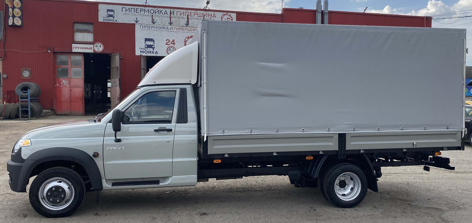

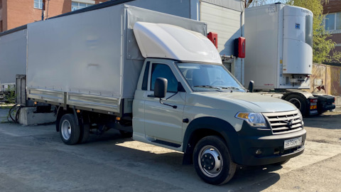

Итак, спустя 13 дней, вчера вечером я забрал свой автомобиль, из сервиса где он оказался через 2 дня после покупки и наконец-то, сегодня поехал работать :)
Так получилось, что на первой же поездке с клиентом на пол разлилась водоэмульсионная краска, и пришлось срочно ехать на мойку. Заодно сделал немного нормальных фото чистой машины.
Был удивлен, что цена на мойку за фургон не сильно отличается от цен на минивен, джип.
