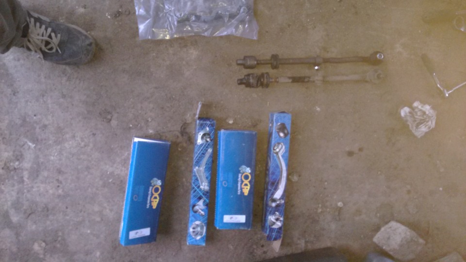

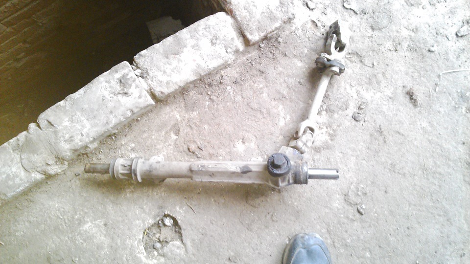

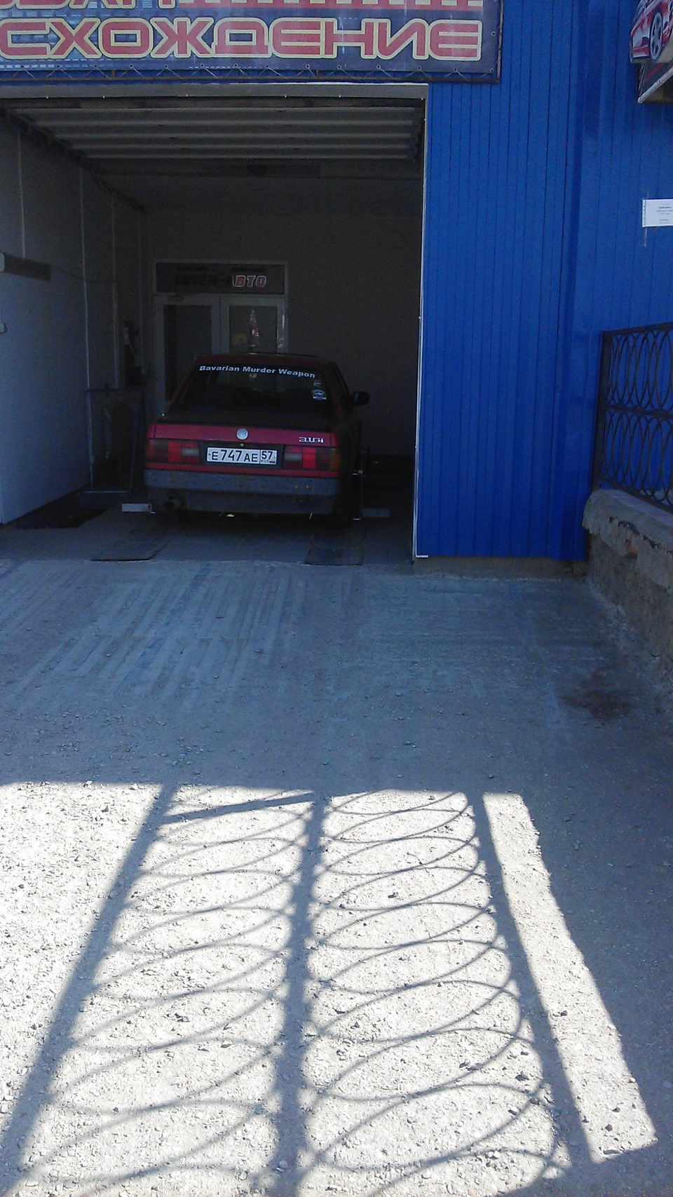

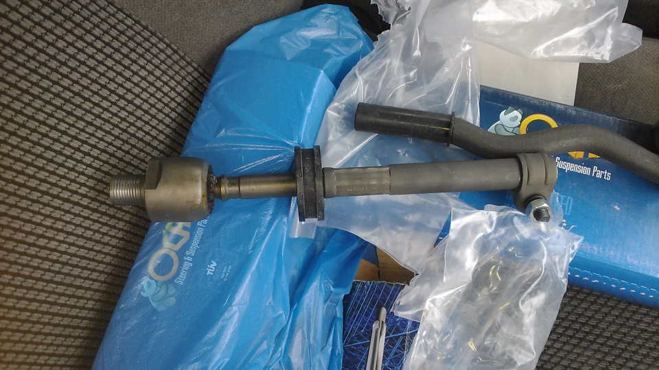

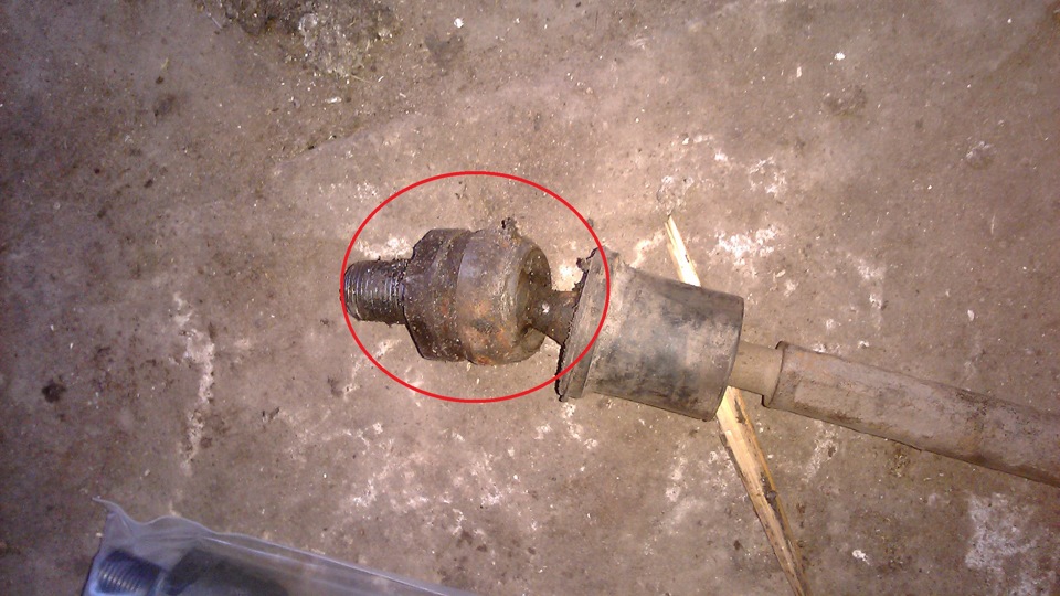

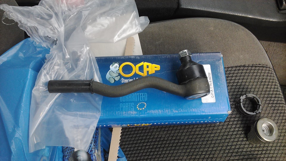

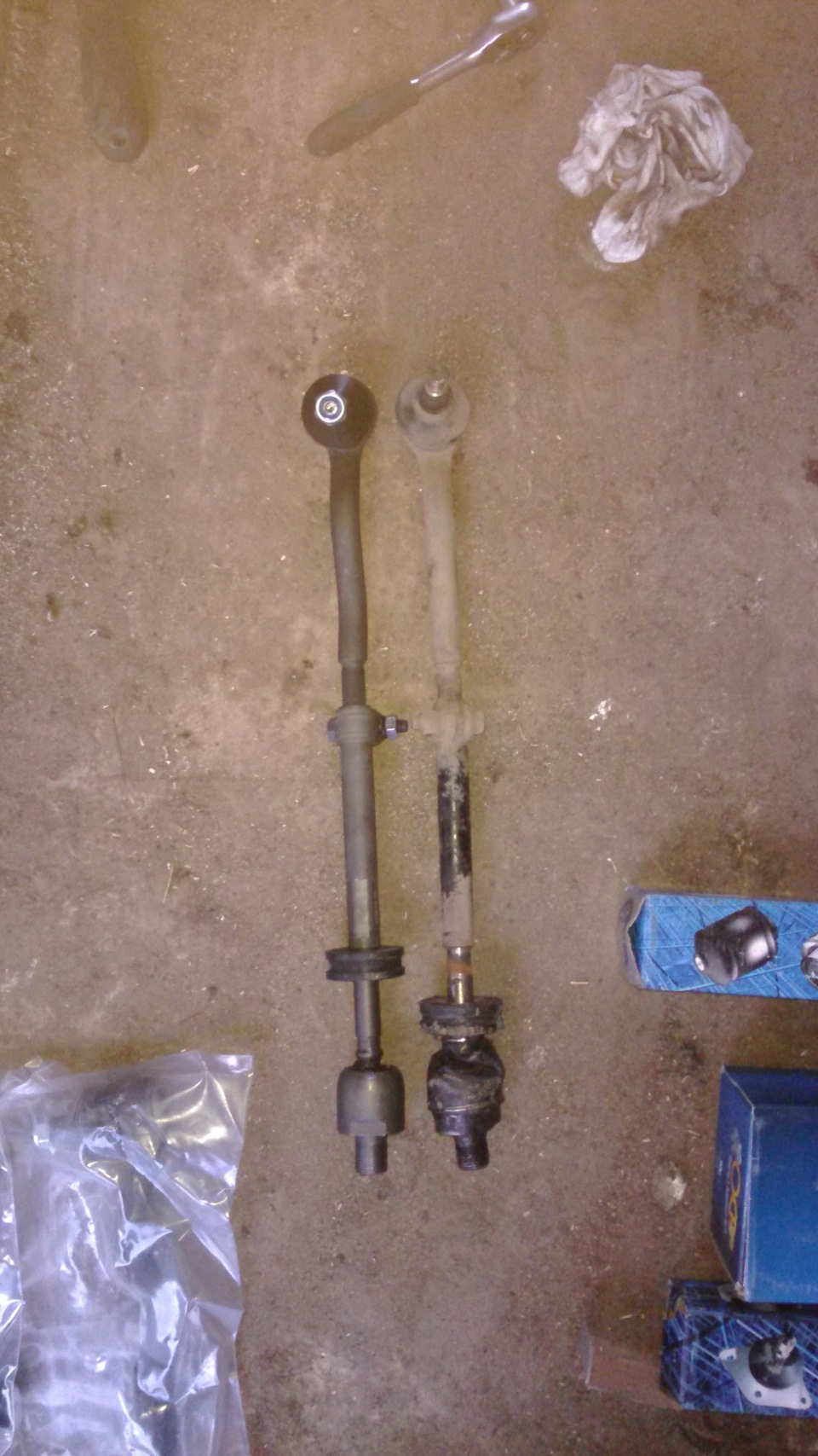

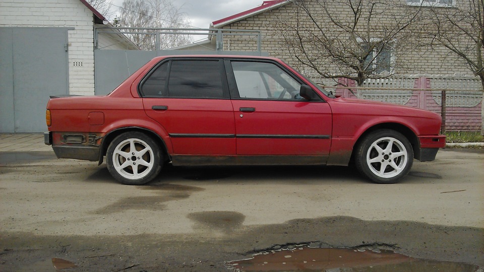

Вот и опять разбился наконечник. И в этот раз было решено поменять тяги все, а не одну как планировалось. Уже второй раз разбивается поперечная тяга, точнее та шаровая часть. Перебралась рулевая рейка. Кстати ремкомплект от Ваз 10-ой модели не подходит, хотя многие говорили что все хорошо. Поршень который придавливает вал больше, хотя если его на токарном станке проточить то будет в самый раз. Взял еще новую крестовину для рулевого корданчика но и она оказалась нормально, я ее просто не до прессовал в тот раз. Все поменял и сделал схождение, а вот развал сделать проблемно. Машина по ходу была битая или просто не ровно сварили либо что то еще. В планах остается поменять передние картриджи в стойках и опорники. Фото с занижение приложил как и обещал. Кстати думаю поменять задние пружины на более жесткие. Всем добра!

Колесики хорошо смотрятся) Красили как положено или по колхозному?
ну так) думаю если что пескоструй и золотым покрасить
Да золотой цвет тоже будет смотреться, только не слишком яркий
надо бампер вешать и пластиковые пороги, в гараже лежат, руки не доходят
да, бампера тебе не хватает, ну и с порогами будет по агрессивней смотреться. Уже покрашены в цвет?
черные будут, а бампер хз пока
